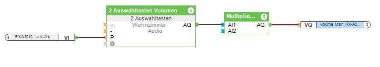

                  Hallo Christian Fenzl
                  Lässt sich in dem Plugin einstellen, wie oft, oder wie schnell ein Befehl gesendet wird?
                  Ich habe das Problem bei einer Volumes Änderung vom Verstärker, (es werden ja sehr rasch mehrere Werte gesendet)
                  das Plugin beginnt, viele Werte zu nacheinander zu senden und hört nicht mehr damit auf.
                  Wenn ich den Loxberry vom Netzwerk nehme, ist es zu Ende.
                  Stecke ich das Kabel wieder an, geht es wieder von vorne los.
                  Es geht um diese Werte.
                  21:15:03.348 Return RXA3010->HomeWo: @MAIN:VOL=-55.0
                  21:15:04.350 Return RXA3010->HomeWo: @MAIN:VOL=-50.0
                  21:15:12.564 Return RXA3010->HomeWo: @MAIN:VOL=-45.0
                  Da ist alles in Ordnung, wenn ich das Volume langsam über die Loxone APP rauf oder runter stelle.
                  So sieht es aus, wenn ich Volume am Gerät oder an der Fernbedienung ändere.
                  21:16:33.755 Return RXA3010->HomeWo: @MAIN:VOL=-44.0
                  21:16:33.957 Return RXA3010->HomeWo: @MAIN:VOL=-43.5
                  21:16:34.158 Return RXA3010->HomeWo: @MAIN:VOL=-44.0
                  21:16:34.359 Return RXA3010->HomeWo: @MAIN:VOL=-43.5
                  21:16:34.560 Return RXA3010->HomeWo: @MAIN:VOL=-44.0
                  21:16:34.761 Return RXA3010->HomeWo: @MAIN:VOL=-43.5
                  21:16:34.963 Return RXA3010->HomeWo: @MAIN:VOL=-44.0
                  21:16:34.963 Return RXA3010->HomeWo: @MAIN:VOL=-43.5
                  21:16:35.164 Return RXA3010->HomeWo: @MAIN:VOL=-44.0
                  21:16:35.365 Return RXA3010->HomeWo: @MAIN:VOL=-43.5
                  21:16:35.566 Return RXA3010->HomeWo: @MAIN:VOL=-44.0
                  21:16:35.767 Return RXA3010->HomeWo: @MAIN:VOL=-43.5
                  21:16:35.968 Return RXA3010->HomeWo: @MAIN:VOL=-44.0
                  21:16:36.169 Return RXA3010->HomeWo: @MAIN:VOL=-43.5
                  21:16:36.370 Return RXA3010->HomeWo: @MAIN:VOL=-44.0
                  21:16:36.571 Return RXA3010->HomeWo: @MAIN:VOL=-43.5
                  21:16:36.772 Return RXA3010->HomeWo: @MAIN:VOL=-44.0
                  Und es hört nicht mehr auf.
                  Falls du dazu noch Infos benötigst, bitte melde dich.
                  Danke für eine Kontrolle.
                  Oder schaukelt sich irgend etwas im MS auf.
                  Es ist auch aus, wenn ich den MS vom Netzwerk nehme.
                  Kann es sein, dass ich an der Empfindlichkeit des UDP Eingangs (Rückmeldung) etwas ändern muss?
Ansichten: 691
Größe: 17,2 KB
                  Hänge ich die Rückmeldung vom Loxberry ab (Eingang P) dann ist der Fehler weg,
                  nur leider habe ich dann keine Rückmeldung mehr.
                  Zuletzt geändert von Lightpicture; 24.03.2020, 20:38.
                    #71
                    Das ist eine Rückkopplung - ich kann da nichts tun.
                    Du kannst irgendwie versuchen, mit Analogänderungserkennung und Analogspeicher irgendwie kurzzeitig den Eingang zu ignorieren.
                    Ich verwende für solche Konstellationen normalerweise den EIB-Dimmer-Baustein.

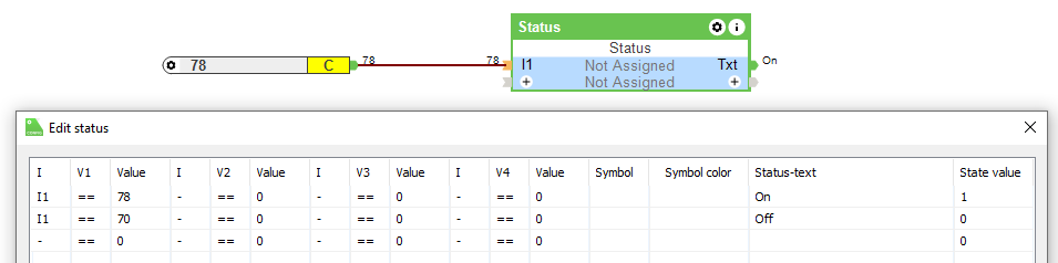

                          Für den Power-Status können Sie die Werte in einen Status-Block mit dem gewünschten Text einfügen, z. B. Befehlserkennung -
                          ZMO\1
                          Wert 78 liest das 'N' in ON
                          Der Wert 70 steht für das 'F' in OFF
Ansichten: 99
Größe: 14,5 KB

                            #75
                            Danke Tico für deine Antwort, den Power-Status habe ich genauso umgesetzt und funktioniert!
                            Die Lautstärke lasse ich erstmal weg, da es komplizierter ist und auch Befehle für Zone 2 reinkommen wie "SSVCTZ2SLIM 060\r" und ich diese Zone 2 mit Z2\v abfrage, da bei Änderung der Lautstärke hier auch nur "Z232\r" reinkommt und die Lautstärke = 32 ist. Die Stelle mit Z2 wird dann auch in anderen Befehlen an anderen Stellen gefunden.
