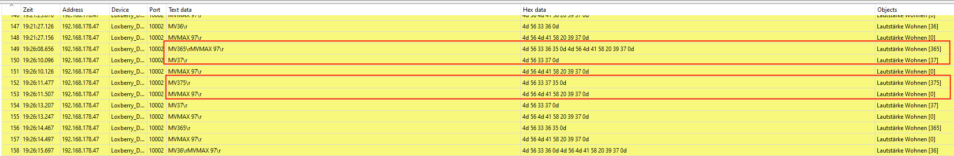

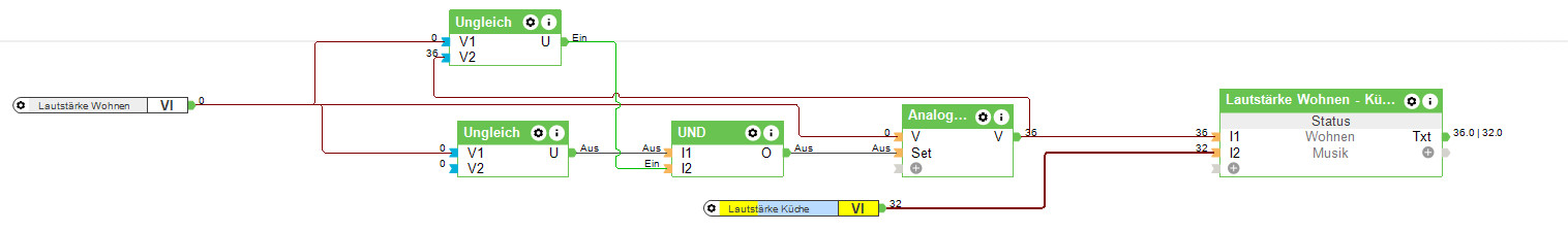

    Habe es nun gelöst, eventuell zu umständlich. Aber es funktioniert mit Vergleichen und Analogspeicher, um die 0 bei Erkennung "MV\v" rauszufiltern. Manchmal steht MVMAX in einer neuen Zeile, manchmal auch nicht. Klicke auf die Grafik für eine vergrößerte Ansicht

Größe: 66,7 KB
ID: 417983 Klicke auf die Grafik für eine vergrößerte Ansicht
Ansichten: 215
Größe: 282,8 KB
