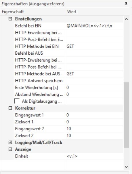

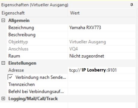

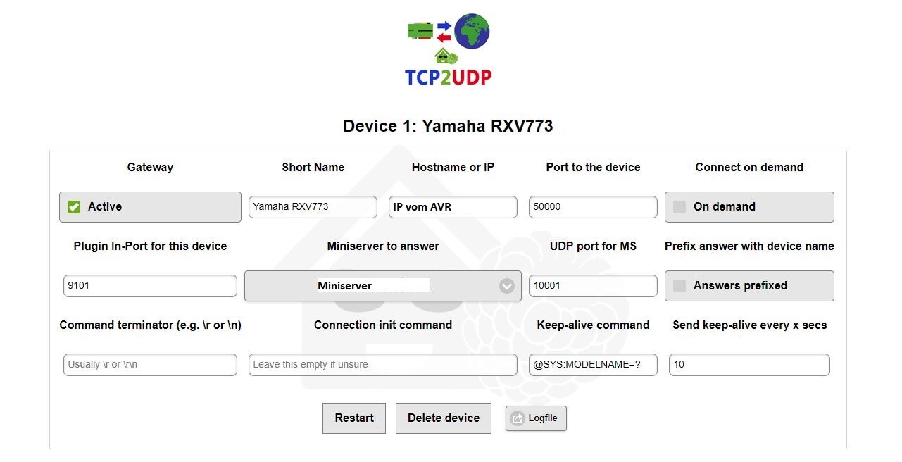

      Hallo Christian, vielen Dank für das tolle Plugin.
      Habe nach einer Möglichkeit gesucht meinen Yamaha RX-V773 auszulesen, Befehle senden geht ja über den vordefinierten Ausgang.
      Nun möchte ich aber die Lautstärke nicht mit dem Befehl für Up/Down regeln sondern mit dem Zielwert.
      Leider funktioniert das nicht mit dem Befehl den ich eingegeben habe.
      Den TCP Befehl muss ich doch an die IP vom Loxberry senden oder?
      Eine weitere Frage habe ich auch noch:
      Ist der Keep Alive Befehl so richtig? Die Daten aus dem Plugin kommen im UDP Monitor an, auch nach längerer Zeit und nach dem Aus- und wieder einschalten.
      Aber ich bekomme ich keine Rückmeldung im UDP Monitor.
        #50
        Ich hab keinen Yamaha.
        Beim Keep-Alive mach einen „Command-Terminator“ hinein (\r\n). Das wird der Grund sein, warum andere Befehle nicht gehen.

          #51
          dr_dee
          Meine Einstellungen mit denen ich eine Rückmeldung erhalte.
          Gateway: ON
          Hostname or IP: deine IP des Yamaha
          Port to the device: 50000
          Connect on demand: OFF
          Plugin In-Port for this device: 13010
          Miniserver to answer: wie dein MS heißt
          UDP port for MS: 13011
          Prefix answer with device name: OFF
          Command terminator: \r\n
          Keep-alive command: @MAIN:PWR=?
          Send keep-alive every x secs: 10
