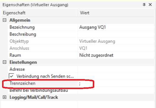

    Im VO ist standardmäßig das Semikolon als Trennzeichen definiert.
    Kannst du das mal rausnehmen.

      vielen Dank für die "frühe" Antwort - das wars

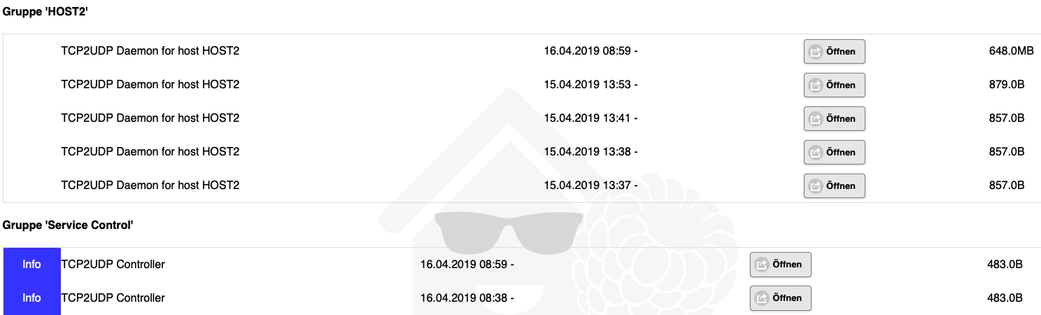

        Hallo Christian,
        ist das normal mit der LOG Datei Größe > 600MB?

          Ja, wenn du einen detaillierten Loglevel gewählt hast (kannst du in der Pluginverwaltung oder im Log Manager umstellen).
          Aber Nein, das Log dürfte von der Cleanup-Routine des LoxBerry's her eigentlich nicht so groß werden.
          Aber du bist in einer VM, somit sind die Limits anders berechnet wie am Raspberry. also doch wieder Ja :-)
          • ledchab
            ledchab kommentierte
            Asche auf mein Haupt - habe den Loglevel vergessen zurück zu stellen
