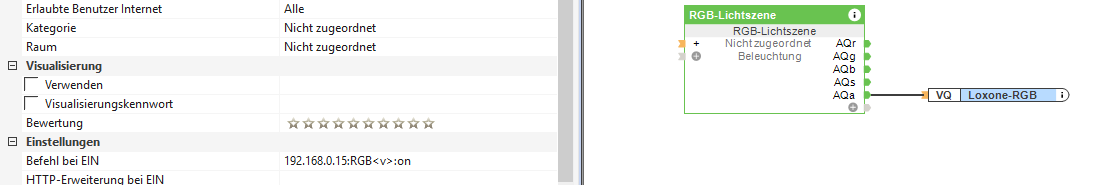

            Ich möchte direkt einen RGB-Lichtbaustein von Loxone anschließen, also wäre es ein Wunsch, dass es eine Syntax gibt, mit der das Plugin mit "Loxone-RGB" zurecht kommt.
            Klicke auf die Grafik für eine vergrößerte Ansicht  Name: Loxone-RGB.PNG Ansichten: 2 Größe: 20,4 KB ID: 182323

              Den RGB-Lichtbaustein habe ich ja gar nicht gekannt. Super cool. Ist in der Version 0.5.5. eingebaut.
