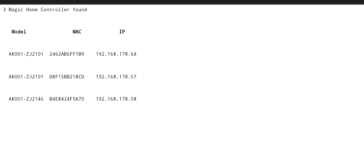

            ich hoffe, das liest noch jemand und kann Hilfestellung geben.
            Ich habe LED Spots gekauft, wo ein WIFI-Comtroller dabei war - den wollte ich evtl durch einen Shelly ersetzen. Nun sehe ich, dass der Wifi-Controller evtl direkt in Loxone eingebunden werden kann. Das wäre SEHR viel besser.
            Leider ist er laut loxwiki nicht 100% auf der Supportliste - wenn man ihn mit dem Plugin sucht, meldet er sich auf ak001-zj2147
            Was funktioniert:
            - Suchen und finden des Controllers
            - Auslesen des Zunstandes über cgi-Skript
            - Komunikation Loxone <-> Loxberry (ich sehe im Log des Plugin, was alles gesendet wird)
            - Der einzige BEfehl der funktioniert: n und ff (Dann wird der zuletzt gespeicherte Zustand wieder eingeschaltet bzw alles aus geschaltet)
            Was nicht funktioniert:
            - jegliche anderen Befehle
            Ich befürchte, dass hier irgendwas mit meinem Modell nicht funktioniert, sehe aber - da die Danksagung an Daniel Hiversen geht, dass dieses Modell wohl inzwischen auch unterstützt wird.
            Ich denke daher, dass man "nur" ein config-file / eine device databse aktualisieren müsste - und es würde gehen.
            Leider habe ich keihe Ahnung vom Programmieren - kann mir einer Hilfestellung geben?

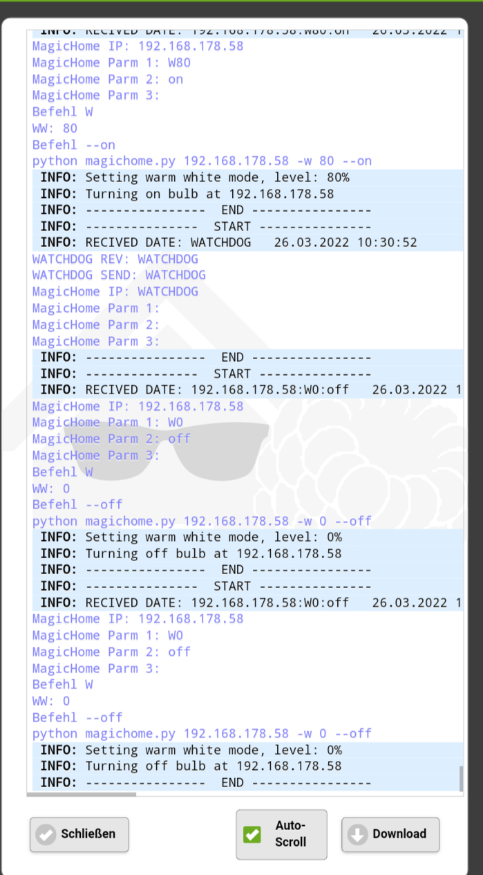

              Ich muss mich etwas korrigieren:
              Was geht:
              - Pattern ansprechen
              - die weiße LED ansprechen (mit Wxxxn/off)
              Allerdings RGB oder #RRGGBB , da passiert leider nix.
              Im Log des Plugins zeigt er mir schon an, dass er das sendet, was ich eingebe - leider ohne Ergebnsi bei der LED
            • ThePhantom79
              ThePhantom79 kommentierte
              Nach vielem Basteln, und ein paar Fehlern (ja, Groß- und Kleinschreibung ist wichtig!!!), geht es nun doch fast alles.
              Die Ansteuerung per Loxone RGB Farbregler geht (Farbkreis inkl Dimmen!), Pattern, und die Weiß LED (inkl. Dimmen).
              Was definitiv leider nicht geht, sind die "off" Befehle (bis auf den allgemeinen "ff")
              Der Controller reagiert nicht auf "W0ff" oder "RGB000000000ff" oder "#000000ff"
              Bei RGB000000000 passiert nix
              Bei #000000 geht alles aus (auch die auch die weiße LED)
              Hat jemand das Plugin noch im Einsatz? Und kann diese Dinge bestätigen?
