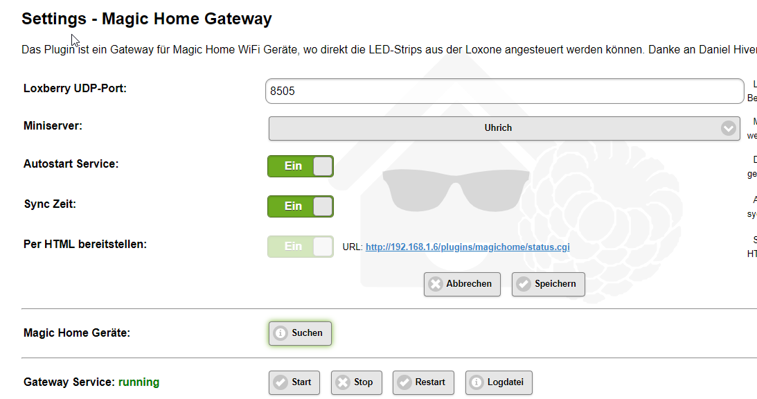

    hi hab ein Problem in der Plugin alles Eingerichten bekomme die werte per http rein,
    bekomme aber keine werte raus, und mein log ist auch leer. Mach ich da was falsch?
    und der udp Montur ist auch leer

      Du musst im Loxberry unter den Loxberry Einstellungen das Loglevel für das Plugin erhöhen. Dann kannst du im Plugin selber dir das Log anschauen, bzw. hier posten.
    finde es nicht
      t_heinrich kommentierte
      Na also schwer ist das nun nicht.
      Loxberry --> Systemeinstellungen --> Log Manager --> dort dann unter "Aktueller Log-Level" umstellen.
      Dann zurück ins Plugin und ganz unten auf "Logdatei".

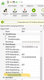

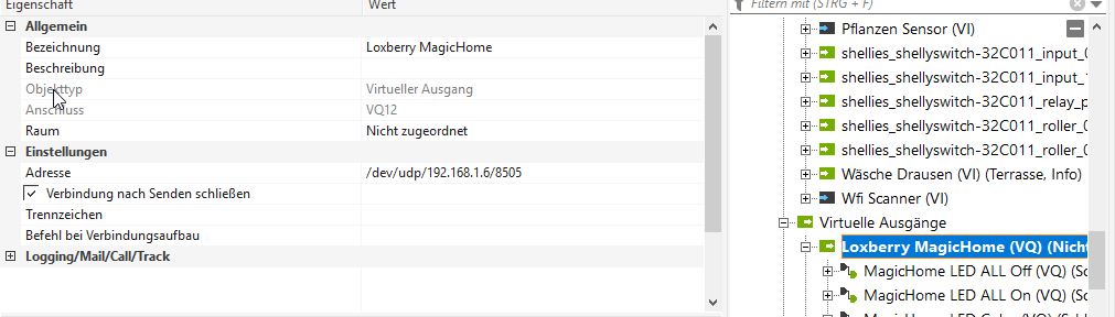

    Ich habe das Problem gefunden, wo immer der Wert 0 an das Plugin geschickte wird von der Loxone.
    Die Lösung liegt in der Loxone Config. Beim „Virtueller Ausgang Befehl“ muss unter Einstellungen das Häckchen beim „Als Digitalausgang verwenden“ entfernt werden. Dann schickt auf die Loxone im <v> der Wert an das Plugin.
    Dies muss bei dem Befehl RGB und WW gesetzt werden.

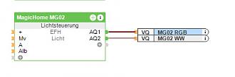

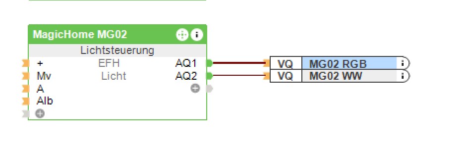

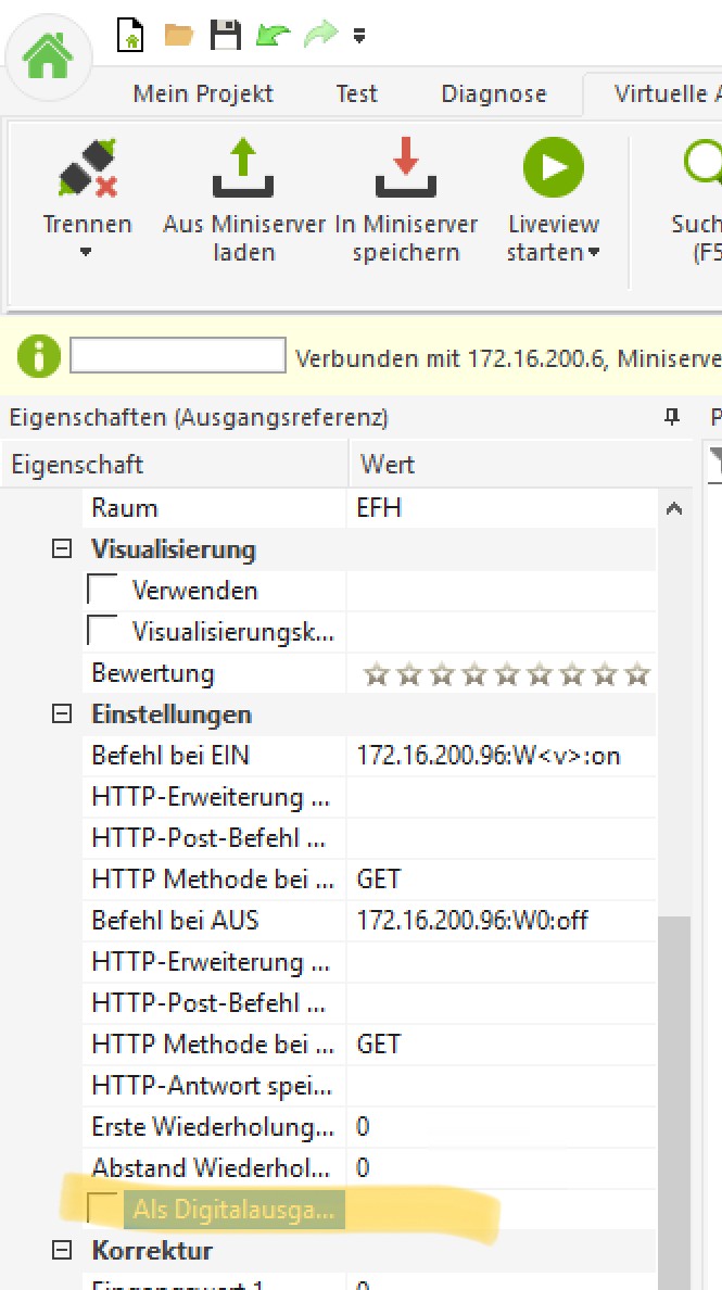

        Hallo Max

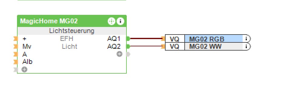

        Das kannst du machen. Dafür benötigst du einfach den RGB-Lichtszene- oder den Lichsteuerungsbaustein. Dann kannst du den Wert <v> via Plugin an dein MagicHome Device schicken. Wenn du eine Lichterszene mit Wechsel machst, einfach den Wechsel nicht in Sekunden schicken. Dann kommt nähmlich die MagicHome Controller nicht mehr nach... Er ist etwas langsam...
        Beispiel: 192.168.1.2 => MagiceHome Controller
        RGB-Befehl EIN: 192.168.1.2:RGB<v>:on
        RGB-Befehl AUS: 192.168.1.2:RGB<v>:off
        WW-Befehl EIN: 192.168.1.2:W<v>:on
        WW-Befehl AUS: 192.168.1.2:W0:off

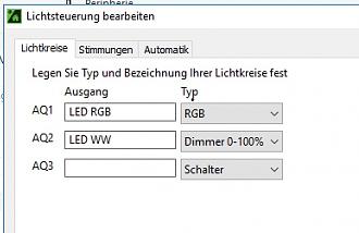

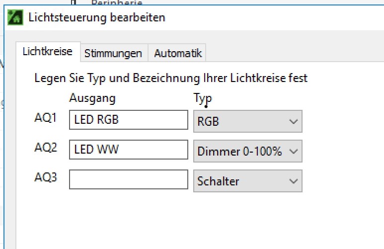

        ACHTUNG!! Bei beiden virtueller Ausgang Befehl musst du das Häckchen beim „Als Digitalausgang verwenden“ entfernen.
        Beim Lichsteuerung musst du noch den Typ einstellen beim Ausgang:
        RGB-Befehl=>RGB
        WW-Befehl=>Dimmer 0-100%

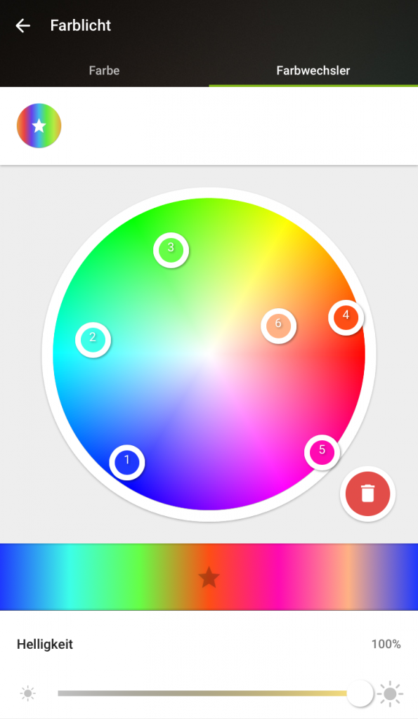

          Das <v> ist eine Variable und dadurch natürlich abhängig, was dort reingeschrieben wird.
          Bei RGB gibst du den Wert dann über das Farbrad vor.
          Passt also soweit alles.

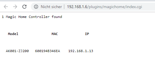

        wenn ich nach Magic Controler scanne kommt das:
        1 Magic Home Controller found
        Model MAC IP
        HF-LPB100-ZJ200 ACCF235F70AC 192.168.2.50
