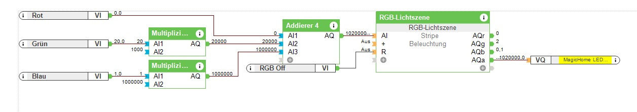

      Ich kämpfe gerade etwas, weil ich zwei getrennte WW-Lichtkreise ansteuern will. Hatte einen auf W und einen auf R, aber da kam die Thematik "wenn Farbe, dann WW aus, wenn WW dann Farbe aus" zum Tragen...
      Jetzt läuft ein Kreis über R, einer über G - allerdings muss ich jetzt die Farben noch sauber "kompilieren", weil ich ja quasi jede Farbei einzeln ansteuern möchte, keine Farbvorgabe. Mit der RGB-Lichtszene ist das auch nur mit Vorarbeit möglich...
      //edit: Ich habe bisher noch keinen Weg gefunden, die RGB-Farbcodes in % vorzugeben. Das Problem:
      Der Loxberry erwartet den Wert als RGB:RRRGGGBBB
      Die Loxone macht aber über den RGB-Lichtszenen-Baustein keine voranstehenden Nullen. Das bedeutet, wenn R=0 ist, steht nur eine 0 da statt der 3, die der Loxberry erwartet.
      Entsprechend geht gar kein Licht mehr, wenn der R-Wert auf 0 steht, gehen bzw. bleiben auch die anderen Kanäle aus.
      Im Moment halte ich den ersten Wert mit "1" fast und kann damit die beiden anderen Farben ansteuern. 3 oder gar 4 Kanäle (wg. Weiß/Farb-Thematik) ist damit wohl derzeit nicht möglich...

        Ja das Problem kenn ich ich habe einen RGBWW Strip dran und kann auch nur WW oder Farbe ansteuern... Wenn ich WW laufen habe mit 20 % und es klingelt wer mische ich eine Szene in Farbe ein und somit brennt dann nachher garnichts mehr weil die Farbe den WW Kanal übersteuert... Hab da auch noch keine Lösung gefunden

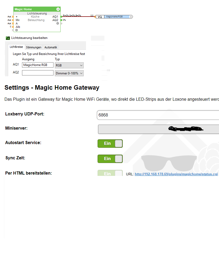

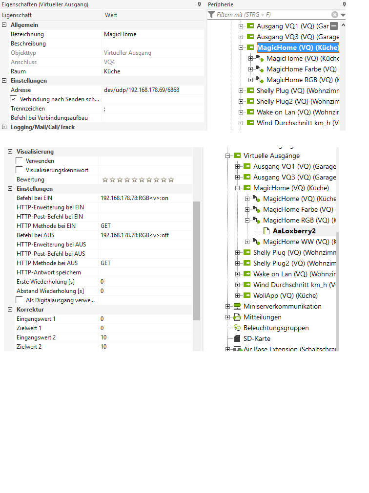

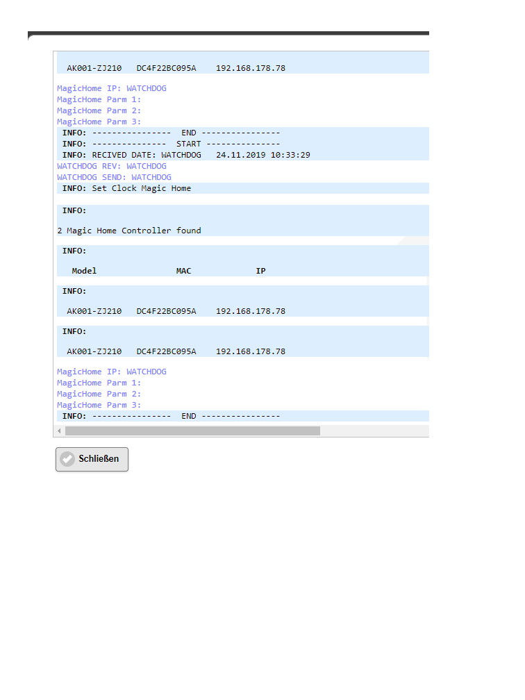

      ich habe genau das selbe Problem wie andineu ,
      Habe das Model AK001-ZJ210
      Nun habe ich das Plugin installiert und in der Config alles programmiert. Leider bekomme ich das Licht nicht zum einschalten.
      Anbei Screenshots meiner Einstellungen. Vielleicht kann mir ja jemand weiter helfen.
      andineu funktioniert es bei dir mittlerweile?

        #51
        Habe den Fehler nun gefunden!
        Hatte die Adresse dev/udp/xxx.xxx.xxx.xx/xxxx falsch eigegeben !! Vor dev muss noch / gesetzt werden!
        Nun funktioniert es auch mit dem Model AK001-ZJ210

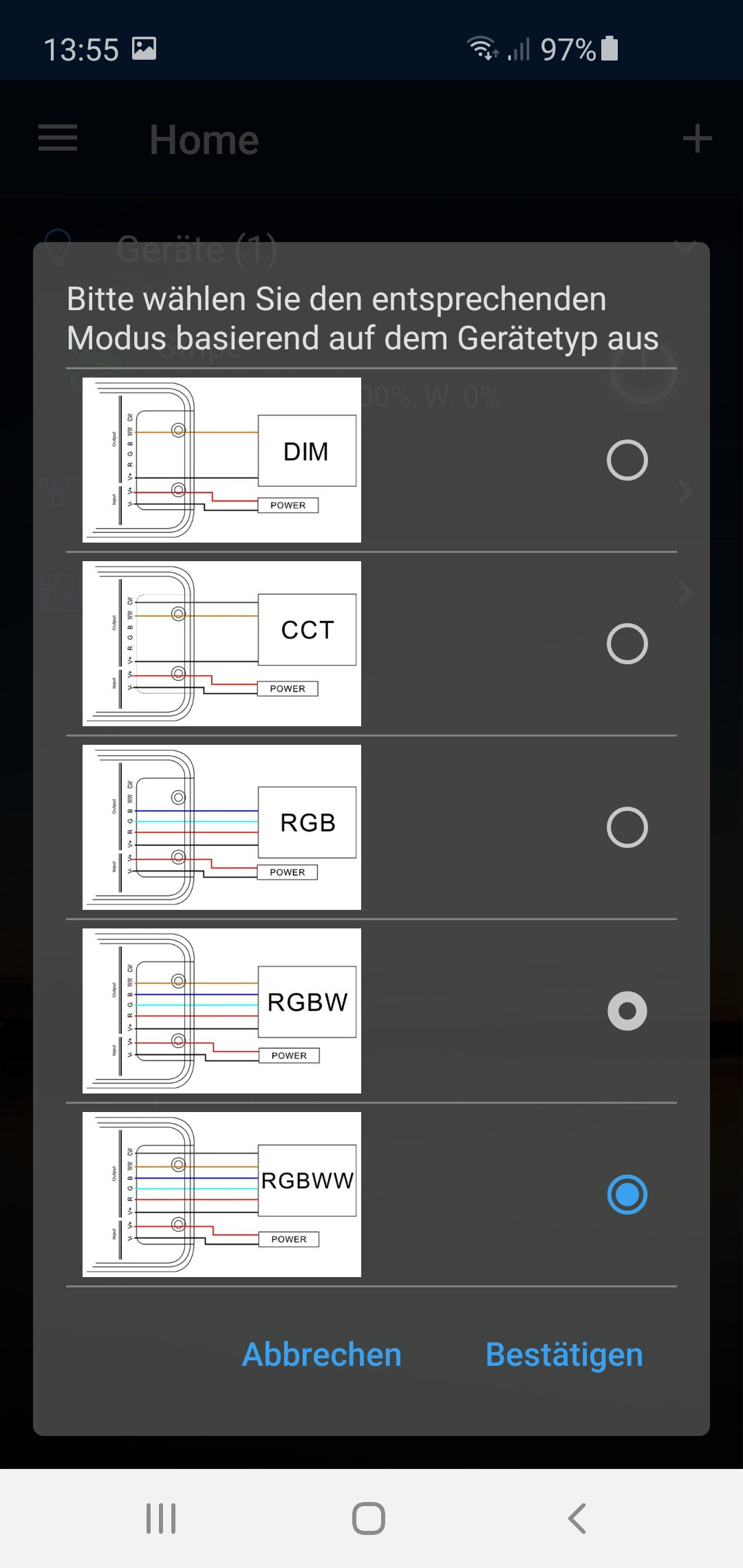

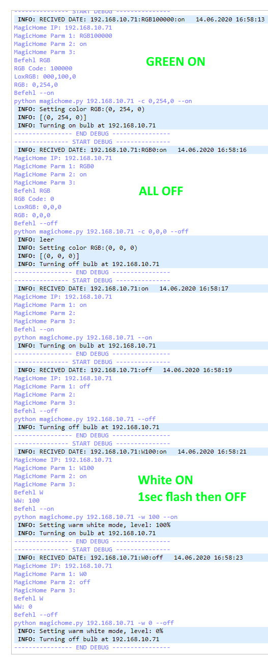

                  1. Kann sein das die 4PIN RGB strip mit AK001-ZJ200 model, geht nicht mit "192.168.1.2:W<v>on" command?
                  Geht:
                  RGB-Befehl EIN: 192.168.1.2:RGB<v>:on
                  RGB-Befehl AUS: 192.168.1.2:RGB<v>:off
                  Geht: - letze zustand / einstellung
                  192.168.10.71:on
                  192.168.10.71:off
                  Geht NICHT richting: nur fur 1-2 sekunden an mit letzte einstellung und wieder aus
                  WW-Befehl EIN: 192.168.1.2:W<v>:on
                  WW-Befehl AUS: 192.168.1.2:W0:off
                  192.168.10.71:W20:on
                  192.168.10.71:W100:on
                  2. Wie kann ich nur White (COLD/WHITE) AN machen und noch Dimm 0-100% einstellen?
                  Nur uber RGB command mit farbe code? oder wie?

                    Hab inzwischen meinen Controller in Betrieb mit einem RGBW-Stripe in Betrieb genommen. Über die MagicHome-App funktioniert er einwandfrei.
                    Über Loxone macht er bei RGB Probleme.
                    Rot und Blau kann ich von 0 - 100 % einwandfrei dimmen.
                    Für Grün muss Rot oder Blau auf mindestens 1 % stehen damit grün einschaltet und sich dimmen lässt.
                    Ist Rot und Blau aus kennt Grün nur Aus bzw. 100 %. Sobald ich Grün auf 99 % oder weniger dimmen möchte geht es sofort aus.
                    Für die VOs hab ich die im Wiki verlinkte Vorlage verwendet und nur die IP-Adressen angepasst.
