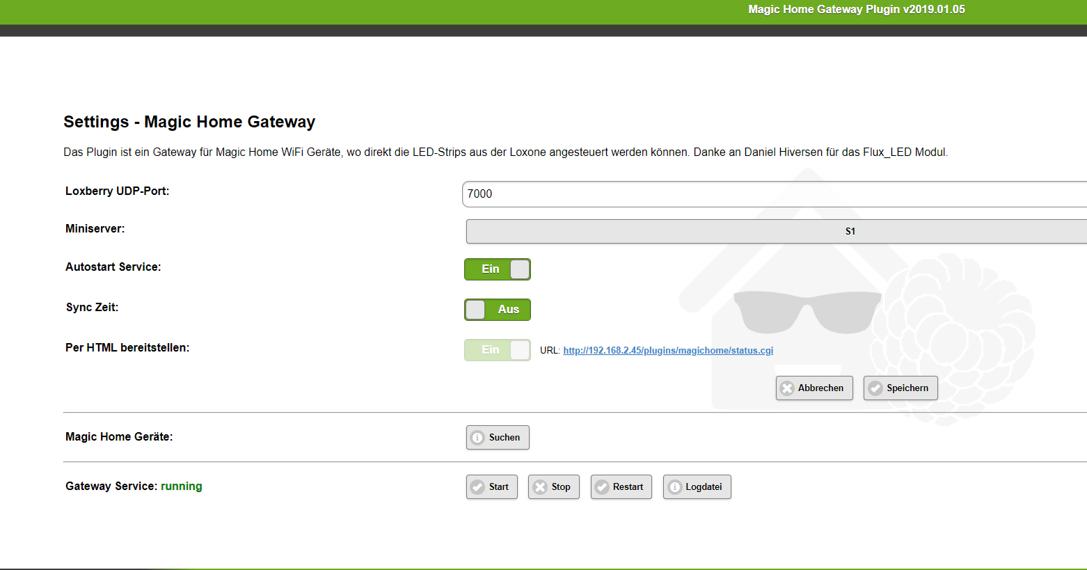

                  #44
                  dasrockt: ich hab den screenshot des plugins nochmal angehängt (Muss ich zeit synchronisieren aktivieren oder macht das nix aus?)
                  • andineu
                    • 16.09.2015
                    • 34

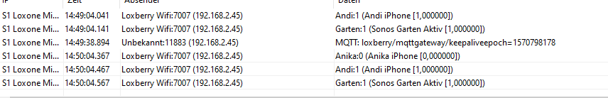

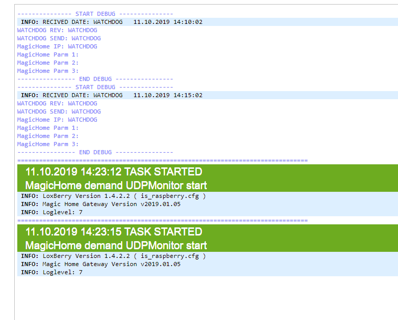

                    Hier noch das log file ... für mich schaut das so aus als würde nichts die Verbindung von Loxone zu Loxberry plugin nicht funktionieren
                    Kann das Plugin auch über den explorer direkt angesprochen werden (IP Loxberry + IP Adresse Magic home contoler + Befehlt) ähnlich wie das Sonos Plugin
                    Bin mir jetzt relativ sicher das ich nix sende da ich auch UDP Monitor nichts sehe. Da müsste ich doch sehen wenn ich den Schalter in der Loxone App drücke das der Befehl abgesetzt wird... richtig?
                    Gruss Andi
