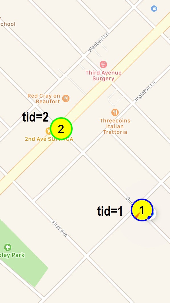

            • Tico
              • 31.08.2016
              • 1035
              Hallo Liver_64
              Danke für die Verbesserungen. Ein paar Rückmeldungen bis jetzt -
              1. Ich habe die OTRC-Datei für einen zweiten Benutzer manuell bearbeitet. Der Wert 'tid' wurde auf den Wert'2' (statt 1) geändert. Schlagen Sie vor, dass der Wert 'tid' für jeden weiteren Benutzer in der Loxberry 'Create Owntracks Configuration file' auf +1 erhöht wird.
              Klicke auf die Grafik für eine vergrößerte Ansicht  Name: 2xTID.jpg Ansichten: 0 Größe: 78,3 KB ID: 191100
              2. Die Live Map der aktuellen Standorte funktioniert gut. Ich benutze Google Maps. Das Scrollrad der Maus funktioniert nicht, um in die Karte hinein- und herauszuzoomen. Ist es möglich, diese Funktion zu implementieren?
              3. Plugininstall benachrichtigt über die folgenden Systeminformationen: WARNUNG Owntracks: FEST PROGRAMMIERTE PFADE: Das Plugin verwendet fest programmierte Pfade zu /opt/loxberry. Dies kann kritisch sein und sollte vom Plugin-Autor behoben werden: olewald64@gmail.com
              • Liver_64
                Liver_64 kommentierte
                Hi, thanks for your feedback, much appreciated. Regarding your issues i noticed already 2. and 3. The third point is already fixed meanwhile, regarding point 2 i would like to have the function turned on as well, but this is a prepacked package from owntracks which i don't want to touch.
                Point 1 is correct, i will investigate to get it fixed.
