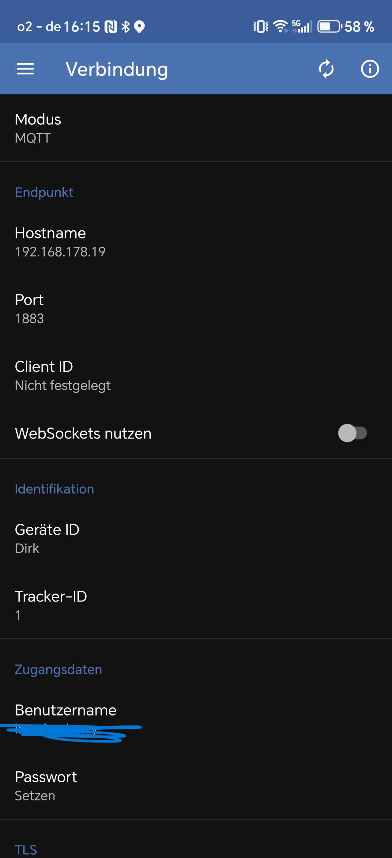

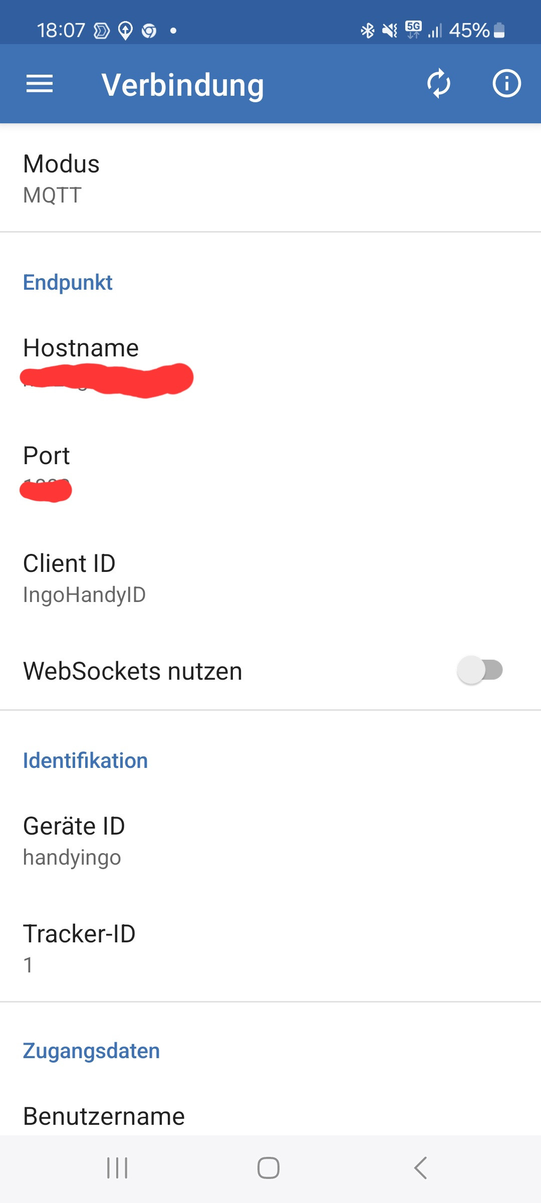

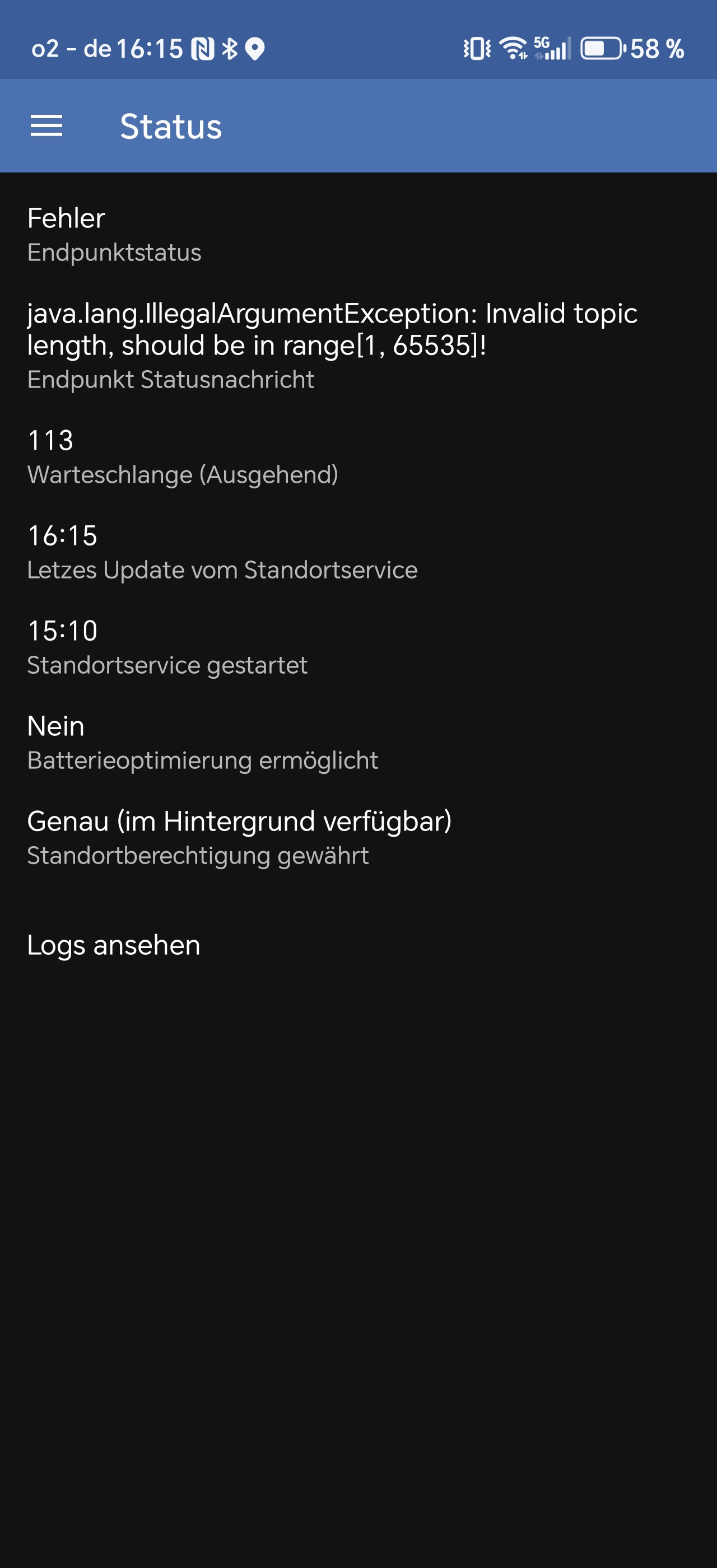

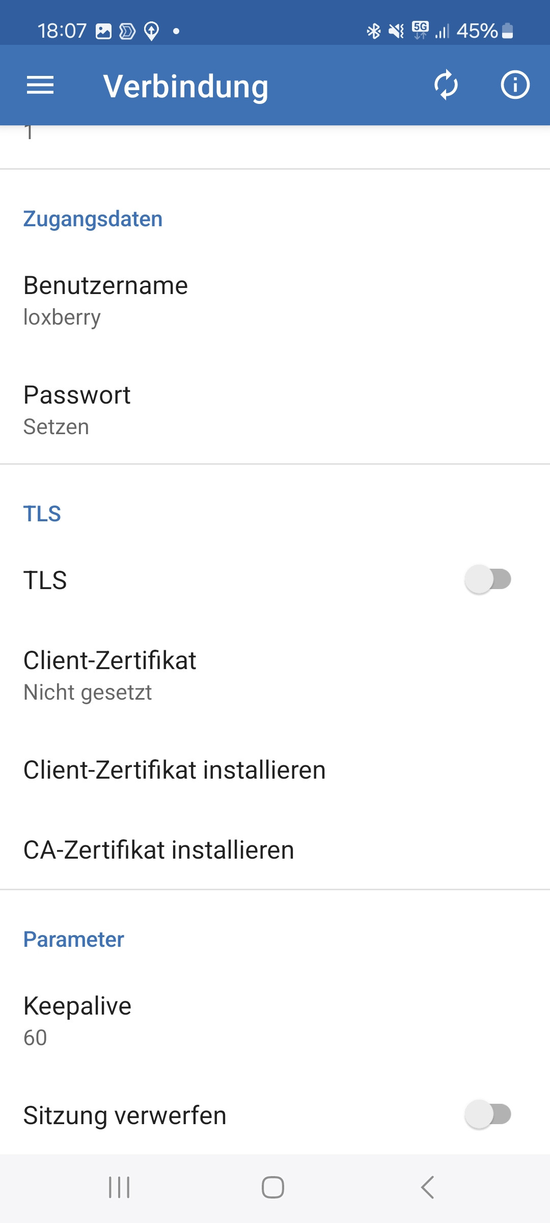

Ich komme nicht weiter. Ich habe eine DynDns eingerichtet. Port habe ich freigegeben. Ich habe es auch mal getestet und komme auf meinen loxberry drauf. Yaml Datei habe ich nach Anleitung exportiert und bei owntracks Android App eingefügt. Ich bekomme den folgenden Fehler und beim MQTT Broker meines Loxberry kommt nichts an.
17:36:56.110 E MQTTMessageProcessorEndpoint$connectToBroker: java.lang.IllegalArgumentException: Invalid topic length, should be in range[1, 65535]!
Ich habe das Logfile von owntracks angehängt.
Falls ich noch mehr Infos posten soll sagt bitte bescheid.

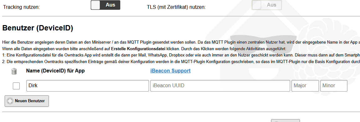

Bei was benötigst du genau denn Hilfe? TLS ist generell off und Tracking ermöglicht dir später 5m +/- genaues Tracking deines Standortes und die Historie dazu. Wenn du den Benutzer gesichert hast kommt eine Meldung wo sich das File befindet welches du in Android Handy importieren musst.
Mit Port 1883 funktioniert das nicht, der ist bereits für MQTT im Standard reserviert und von außen ohne Firewall Eintrag nicht erreichbar ist. Du solltest einen eigenen Port eingeben und in der Firewall dann auf 1883 routen.
Ist mir schon klar, wenn ich von Aussen auf dem Loxberry/MQTT zugreifen will, das ich ein Portforwarding bauche. Hatte ich auch zuerst eingerichtet, dann kam aber der Fehler. Um eine Fehlerquelle auszuschliessen, hab ich dann es im lokaen Netz konfiguriert. So wie ich auch andere MQTT Quellen auf dem Loxberry MQTT Daten senden lasse.
Es kommt hier immer zu dem Fehler und ich weiss echt nciht wo ich suchen muss.
