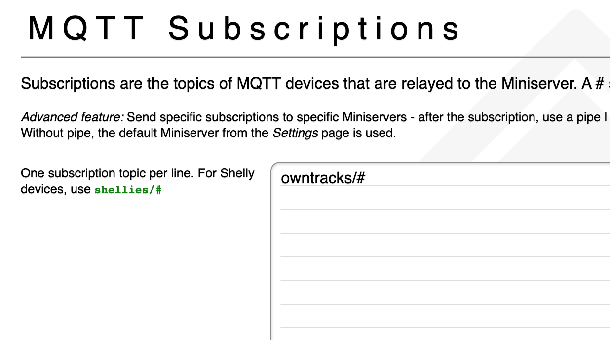

      Im Plugin Artikel von owntracks wird beschrieben: "The Owntrack specific settings Topic and necessary conversions will be added from the Owntracks Plugin" das ist bei mir nicht der Fall gewesen.
      Habe in die Subscriptions "owntracks/# eingegeben.
      Und siehe da ich bekomme meine Werte in MQTT.
      Leider fehlen mir jetzt noch die conversions, damit meine z.B. "enter" und "leave" Signale in 1 und 0 konvertiert werden? Oder sollte dieses schon passieren weil ich booleans aktiviert habe?
      Hier meine Einstellung der Subscriptions:

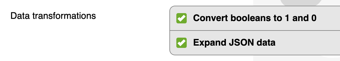

      Data Tranformation ist auch aktiviert:

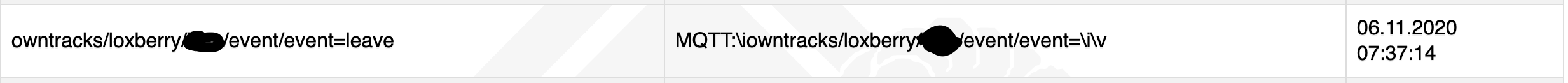

      So kommt es im Miniserver an:
Ansichten: 607
Größe: 4,0 KB
      Danke für Eure Hilfe!

        #63
        im Reiter conversion folgendes eingeben:
        enter=1
        leave=0
        • BAU2016
          BAU2016 kommentierte
          Danke! Klappt jetzt.

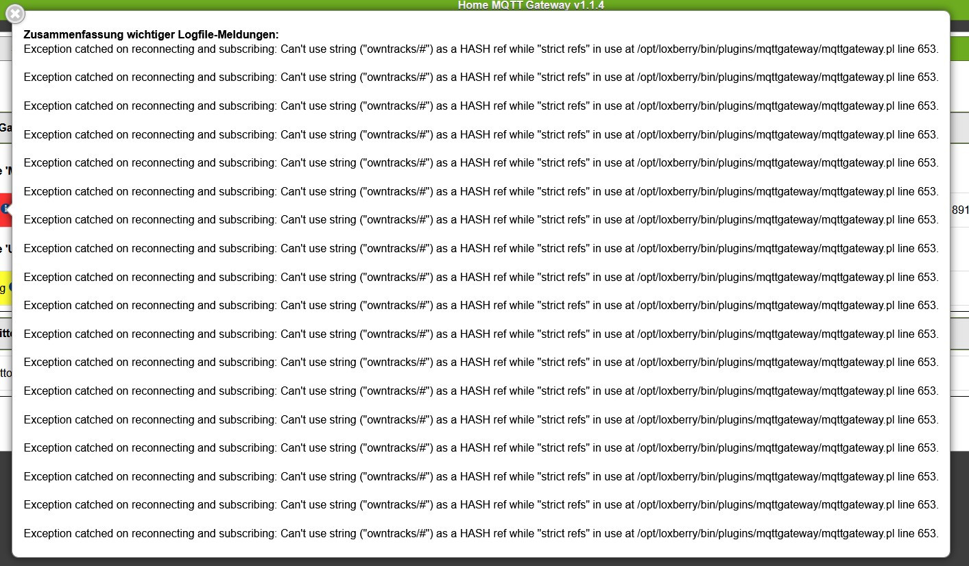

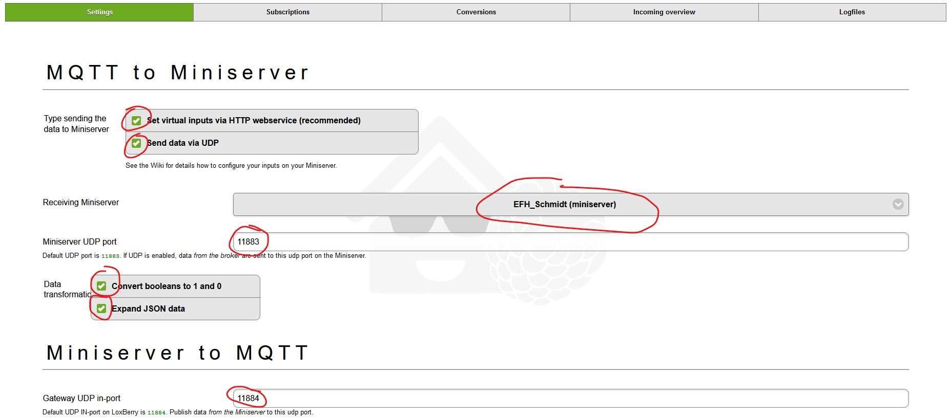

        #65
        Moin Christian Fenzl,
        folgende Meldungen habe ich aktuell im MQTT-Plugin:
        Nach der Konfiguration des Owntracks Plugin, werden an den rot markierten Stellen die Haken raus genommen und der Inhalt der Felder gelöscht. Ebenso werden die MQTT- Subscriptions gelöscht.
        Im Logfile sind aktuell leider "nur" Infos enthalten, welche Daten empfangen wurden etc. Um den Fehler nochmal nachzubilden müsste ich das Owntracks-Plugin einmal neu konfigurieren.
        image widget
          Bitte schick mir das komplette Logfile, gerne als PM.
        #66
        neu.bau
        Das ist ein Bug im Owntracks Plugin: https://github.com/Liver64/LoxBerry-Owntracks/issues/1
        Du kannst das beheben, indem du folgende Datei in einem Editor bearbeitest - mach vorher eine Sicherung!
        /opt/loxberry/config/plugins/mqttgateway/mqtt.json
        'subscriptions' => [
        'toMS' => [],
        'id' => 'fhemluxtronik/#'
        'id' => 'owntracks/#',
        'toMS' => []
        'owntracks/#'
        Das Owntracks schreibt hier in meine Config, dessen Format aber (seit einigen Versionen) anders ist.
        Die owntracks/# Zeile OHNE id => muss raus, und auch das Komma davor, damit es wieder eine saubere Liste ist.
        Wenn du nicht klar kommst, schick mir die Datei durch, und ich schick sie dir korrigiert zurück.
        Wenn du danach allerdings wieder in Owntrack speicherst, passiert das wieder. Deswegen mach die Settings dort fertig, und dann erst lösch diesen Eintrag.
        • neu.bau
          neu.bau kommentierte
          Das ist ja verrückt. Im Log ist nun auch alles grün. Hauptsache es läuft nun :-)

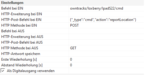

        erstmal vielen Dank für dieses super Plugin. Ich bin begeistert
        Ich habe jedoch ein Problem. Ich möchte den Akkustand meines I-Pads einlesen. Dieses sendet allerdings sehr selten Daten an das MQTT Gateway, da es sich 24/7 zu Hause befindet.
        Es gibt einen Befehl, welcher das I-Pad dazu bringt Daten an das MQTT Gateway zu senden. :
        "{"_type":"cmd","action":"reportLocation"}" Quelle: https://owntracks.org/booklet/tech/json/
        Allerdings ist es mir nicht möglich daraus einen einen Befehl zu formulieren.
        (Der virtuelle Ausgang zu "/dev/udp/192.168.0.60/11884" funktioniert. Mehrere Shellies im Betrieb)
        Ich scheitere am Ausgangsbefehl.
        Kann mir hierbei jemand helfen?
          #68
          Auf Verdacht:
          publish owntracks/user/device/cmd {"_type":"cmd","action":"reportLocation"}
          Da steht auch noch irgendwas von "if remote commands are enabled", das wird man wohl irgendwo einschalten können/müssen.
            #69
            So?
Ansichten: 328
Größe: 13,4 KB
            (remote commands are enabled)
              #70
              Nein. So wie ich geschrieben habe. Du hast doch schon Shelly's dran?
                #71
                Danke! Befehl funktioniert.
                Leider kommt der Befehl nur an, wenn die App (im Hintergrund) offen ist.
                Den Akkustand kann ich leider nicht regelmäßig abfragen.

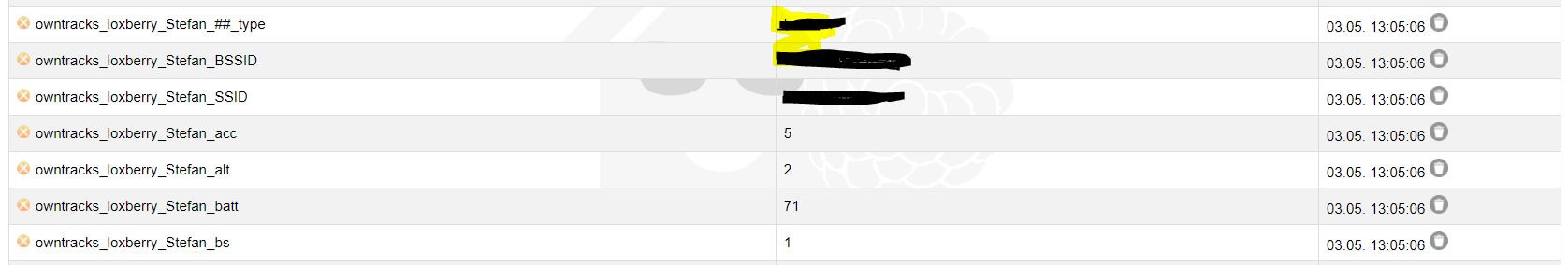

                      Ich habe mir jetzt hier zum Thema Onwtracks alle durchgelesen aber es bleiben trotzdem weiterhin einige Frage für mich offen.
                      -Ich habe die Konfigurationsdatei in /opt/loxberry/webfrontend/htmlauth/plugins/owntracks4lox/files/user_app gefunden und mir auf mein Handy geschickt und diese dann mit der Owntracks App geöffnet. Leider wird mir im Plugin weiterhin angezeigt "Tracking not running or restarting". In der Onwtracks App wird mir angezeigt, dass ich verbunden bin
                      -Der Reiter Tracking funktioniert in dem Plugin nicht
                      -Kann ich angelegte Nutzer auch wieder löschen? Wenn ich einen neuen Nutzer anlege, wird daraufhin gleich ein neues Feld für einen weiteren Nutzer angelegt wo auch ein Eintrag gefordert wird.
                      -Wozu kann ich die einzelnen Benutzer mit einem "Haken" markieren?
                      -Folgende Befehlserkennungen werden mir angezeigt
                      owntracks_loxberry_Name_##_type location 04.05.2021 08:42:53
                      owntracks_loxberry_Name_acc 4 04.05.2021 08:42:53
                      owntracks_loxberry_Name_alt 8 04.05.2021 08:42:53
                      owntracks_loxberry_Name_batt 89 04.05.2021 08:42:53
                      owntracks_loxberry_Name_bs 1 04.05.2021 08:42:53
                      owntracks_loxberry_Namen_cog 303 04.05.2021 08:42:53
                      owntracks_loxberry_Name_conn m 04.05.2021 08:42:53
                      owntracks_loxberry_Name_created##_at 1620110574 04.05.2021 08:42:53
                      owntracks_loxberry_Name_lat 5X.XXXXXX 04.05.2021 08:42:53
                      owntracks_loxberry_Name_lon 8.XXXXXX 04.05.2021 08:42:53
                      owntracks_loxberry_Name_p 99.15 04.05.2021 08:42:53
                      owntracks_loxberry_Name_t t 04.05.2021 08:42:53
                      owntracks_loxberry_Name_tid 1 04.05.2021 08:42:53
                      owntracks_loxberry_Name_tst 1620106073 04.05.2021 08:42:53
                      owntracks_loxberry_Name_vac 4 04.05.2021 08:42:53
                      owntracks_loxberry_Name_vel 2 04.05.2021 08:42:53
                      Der Befehl enter/leave wird erst dann angezeigt, wenn ich den Bereich verlasse oder erreiche, richtig? Deswegen wird mir der Befehl auch noch nicht angezeigt, richtig?
                      -Gibt es eine Möglichkeit auch weitere Bereiche festzulegen oder nur den unter "Geo Daten" eingetragenden Ort?
                      Ich danke dir schon mal für deine Auskunft ;-)
