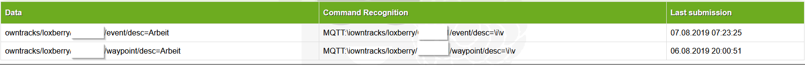

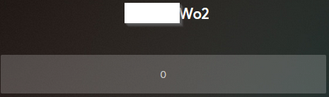

        im MQTT.fx bekomme ich meine Werte übermittelt. Aber irgendwie nicht im MS.
        LoxBerry V1.4.2.2
        MQTT Gateway v0.8.3
        Owntracks: v1.0.0
        {"cog":166,"batt":85,"lon":WERT,"acc":16,"p":99.14 1731262207031,"vel":11,"vac":3,"lat":WERT,"inregio ns":["Arbeit"],"t":"t","conn":"w","tst":1565155421,"alt":122,"_t ype":"location","tid":"1"}
        Den Batteriestand bekomme ich angezeigt.
        Befehlserkennung
        owntracks/loxberry/USERNAME/batt=\v
Name: 2019-08-07 08_43_45-Window.png
Ansichten: 806
Größe: 20,4 KB

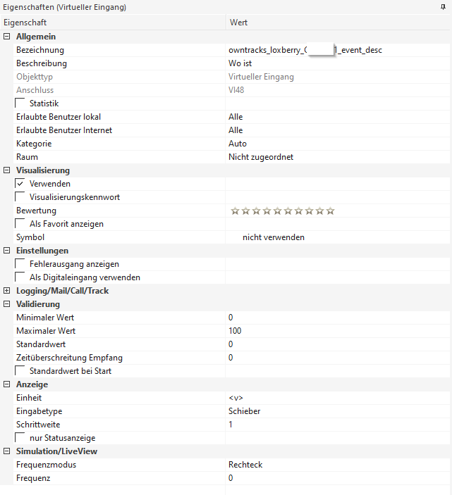

        Der aktuelle Ort - gerade Arbeit - funktioniert nicht
        Befehlserkennung
        owntracks/loxberry/USERNAME/event/desc=\i\v
Name: 2019-08-07 08_48_48-Window.png
Ansichten: 504
Größe: 32,7 KB
        Der Wert ist aber 0
Name: 2019-08-07 08_52_51-Window.png
Ansichten: 703
Größe: 50,5 KB
        Die Einheit ist <v>
        Jemand eine Idee?

          #35
          Per UDP kannst du keine Texte auslesen. Dafür musst du HTTP benutzen.

          #36
          Hi Christian,
          dann verstehe ich es nicht. Nimm bitte Kieselsteine
Name: 2019-08-07 12_06_21-Loxone Config - zu Hause.png
Ansichten: 749
Größe: 33,7 KB
Name: 2019-08-07 12_07_46-Webinterface.png
Ansichten: 757
Größe: 37,1 KB
          • Liver_64
            Liver_64 kommentierte
            und Statusanzeige anklicken
          #37
          GünWün Wenn es ein Text ist, musst du einen "Virtuellen Texteingang" nehmen. Die normalen "Virtellen Eingänge" gehen nur für Zahlen.
          Achte darauf, dass du - nach dem Anlegen - einmal einen anderen Text senden lässt, weil der Cache keine gleichen Daten zweimal sendet.
          • GünWün
            GünWün kommentierte
            Danke für DEN Hinweis... Läuft...

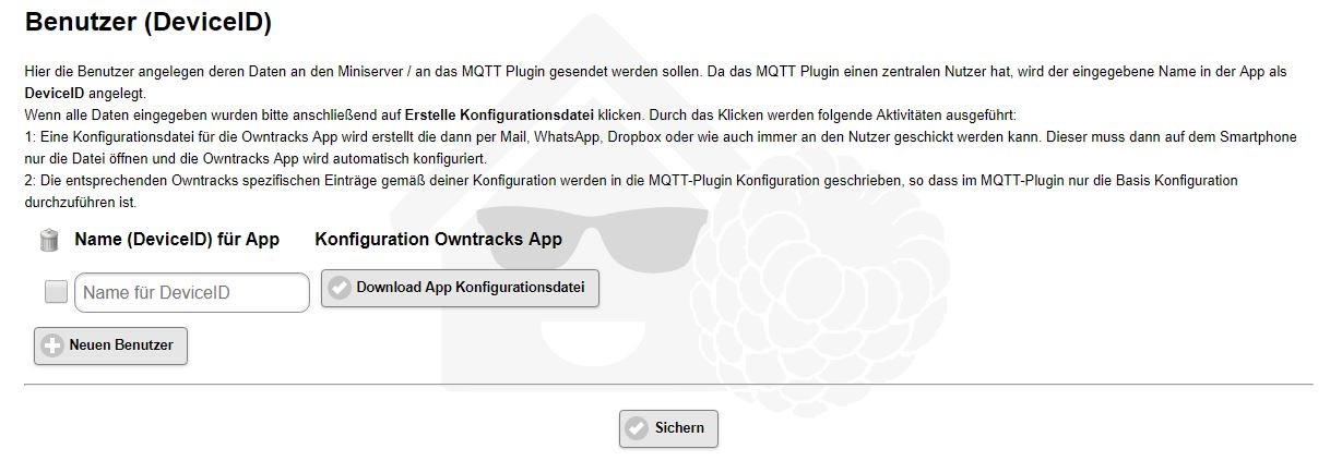

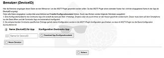

          Guten Morgen,
          so weit komme ich leider nicht.
          Die Konfiguration für IP und Port/Geolocation und Radius lässt sich speichern nur, wenn ich auf der Konfigurationsseite eine Namen für die Device ID eingebe und sichern klicke, wir leider nichts übernommen.
          Neuinstallation habe ich schon mehrfach versucht V 1.0.0 und LB V 1.4.2.2
          Sieht nach dem Speichern immer wie beim ersten Start aus.
Ansichten: 695
Größe: 99,7 KB
          • Liver_64
            Du kannst also gar nichts speichern?
          • Blindfisch
            Blindfisch kommentierte
            Doch das ist ja das witzige, IP, Geolocation Port usw. wird übernommen, nur die Benutzer nicht. Das setzt sich wieder zurück.
            Nicht tragisch oder eilig, habe mir Owntracks gestern Abend mal "von Hand" eingerichtet.

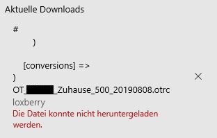

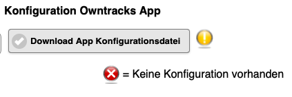

          habe leider auch das Problem, dass ich die "App Konfig-Datei (otrc)" nicht downloaden kann.
          Habe es auch mit verschiedenen Browsern probiert und auch am iPhone selbst, jedoch klappt der Download bei keinem einzigen.
          Bekomme immer folgende Meldung:
Ansichten: 485
Größe: 9,6 KB
          Habt ihr hier eine Lösung für mich?
          Besten Dank schon mal.
          • Liver_64
            Ich schau es mir mal an
          • MachineMaster
            MachineMaster kommentierte
            Alles klar, hoffe du findest eine Lösung
          • MachineMaster
            Habe gerade im Loxberry Dateimanager nachgeschaut, dort gibt es die App Konfiguration Datei. Habe sie mir von dort geladen und funktioniert. Wieso der Download aber über das Plugin nicht abgeschlossen wird, weiß ich nicht.

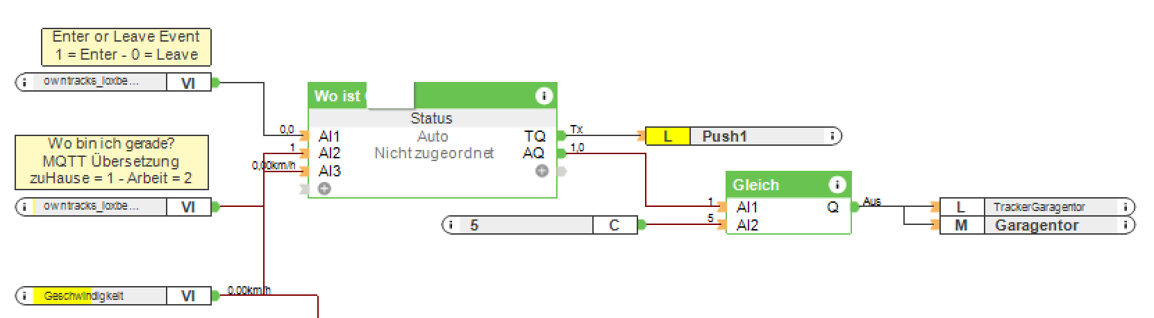

          Hi Liver_64 wie hast du die Konfig in #26.3 mit der Geschwindigkeit geregelt.
          • Liver_64
            über den Wert "vel"
        • GünWün
          • 28.04.2016
          • 272
          #41
          Ich hab´s mal so versucht. Aber dann bleibt der letzte Merker ganz schön lange an.
          Resettest du den?
Name: 2019-08-12 19_57_04-Loxone Config - zu Hause.png
Ansichten: 753
Größe: 32,4 KB
          • Liver_64
            Nein, da beim nächsten entry Event der Wert erneuert wird
          • GünWün
            GünWün kommentierte
            Also hast du es ähnlich?
          • Liver_64
            Ja, da der Wert als Schwellwert pusht er einen Taster, dann erst wieder beim nächsten Event,

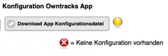

          wo finde ich die config Datei
          - Klicke auf die Grafik für eine vergrößerte Ansicht
Name: Bildschirmfoto 2019-12-10 um 12.48.18.png
Ansichten: 616
Größe: 17,8 KB
          im Log steht "13:02:32.565 OK: Owntracks App configfile has been saved to data folder"
          aber dort finde ich die nicht
          habe auch die Meldung wie Gast "Tracking not running or restarting"

            #44
            Das Problem hatte ich auch. Versuch mal den Pfad über die IP aufzurufen und nicht über den DNS-Namen. Probier auch mal einen anderen Browser. Pop-up Blocker evtl ausschalten.
            • ledchab
              • 10.02.2016
              • 429
              #45
              IP verwendet
              verschiedene Browser probiert (am Mac)
              Pop up Blocker habe ich nicht
