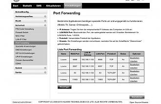

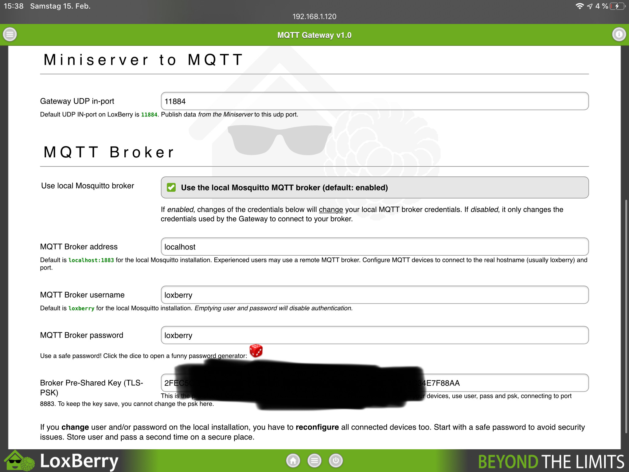

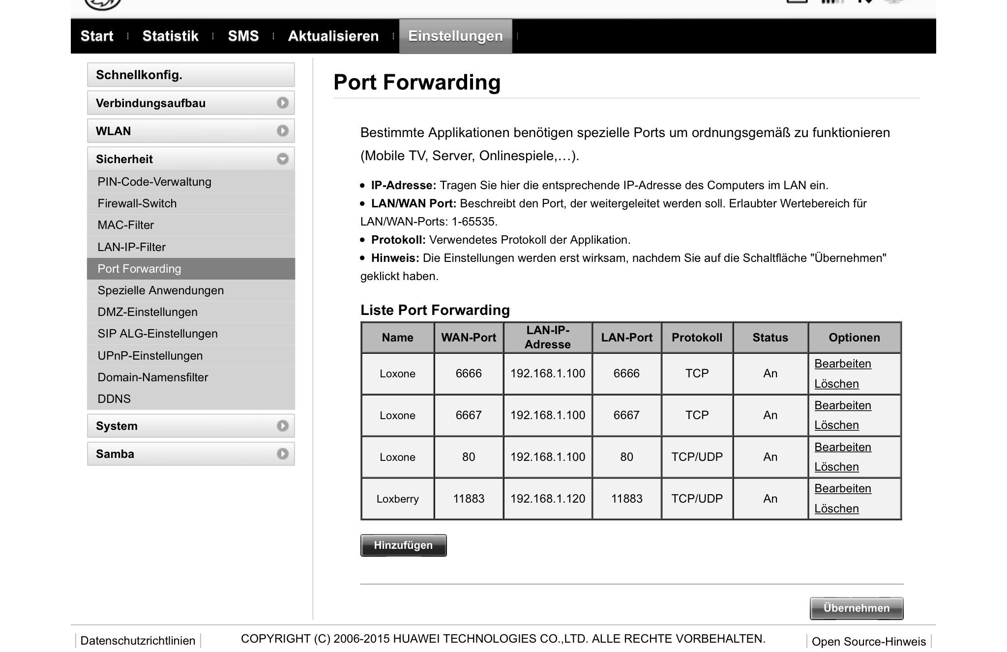

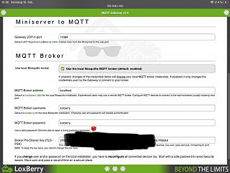

          Hi!
          Es erscheint kein Eingang von OwnTracks in meinem MQTT-Gateway
          Finde den Fehler nicht.
          Bitte um Hilfe.
          Mit freundlichen Grüßen
          Marco
          Zuletzt geändert von Gast; 15.02.2020, 17:20.
            #50

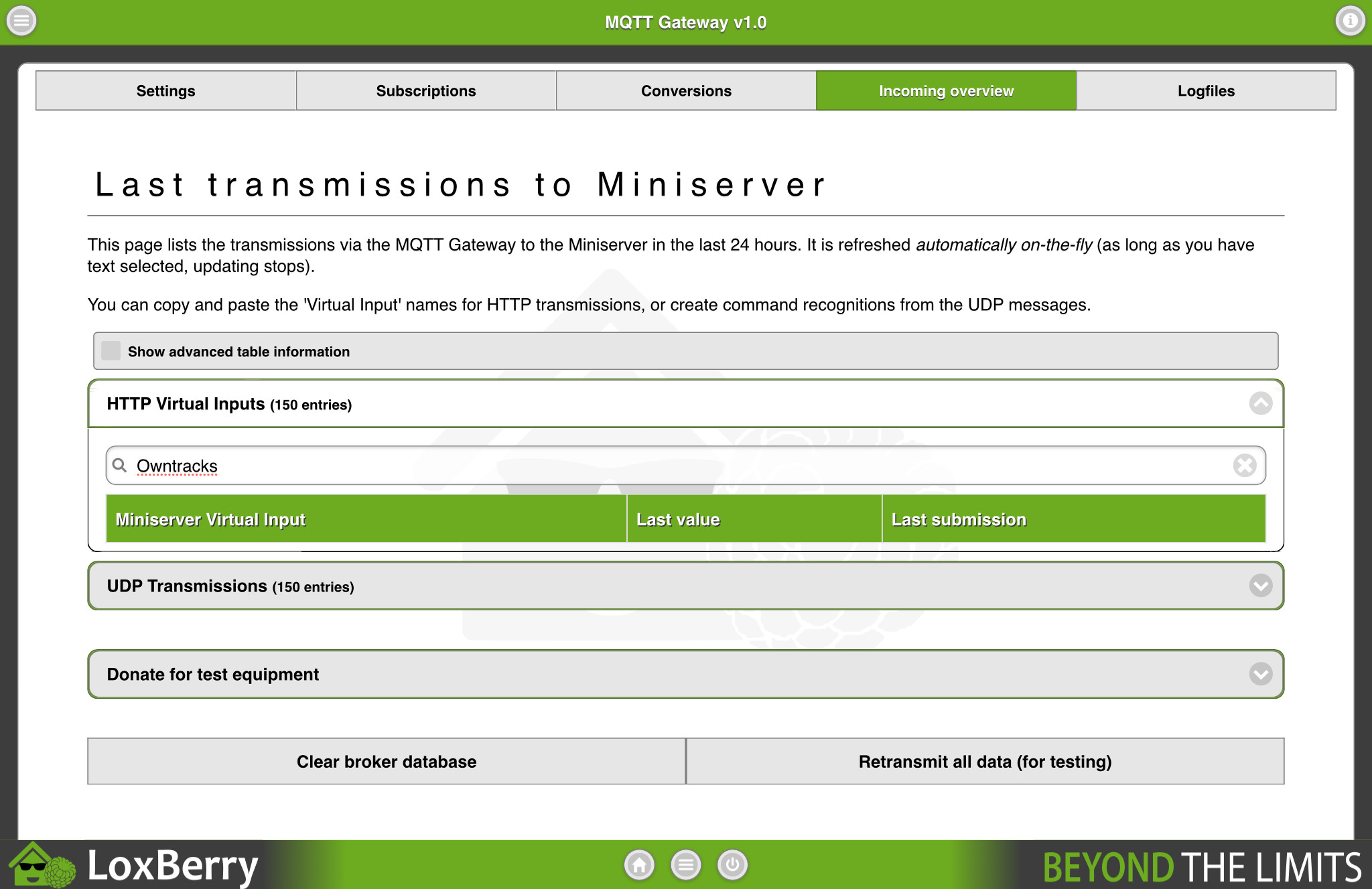

            Du hast ja 150 Werte in der Overview - mal mit „owntracks“ statt „Owntracks“ probiert?

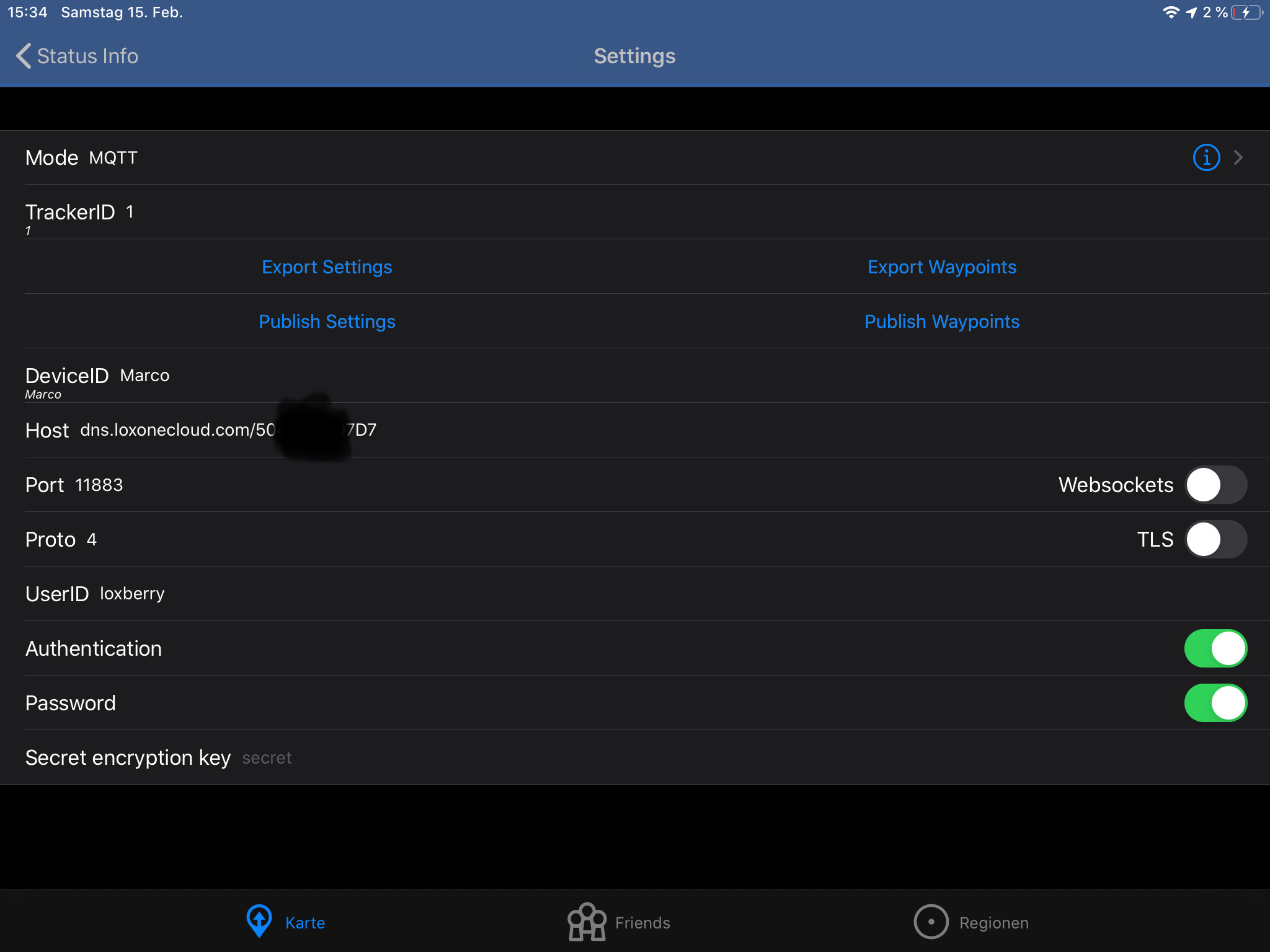

            Bist du sicher, dass du Port 11883 (in dem schwarzen Screenshot) willst, und nicht 1883?
            Zuletzt geändert von Christian Fenzl; 15.02.2020, 17:18.
              Hab ich schon probiert... (Habe ein paar shellies im Einsatz)
              Dachte 11883 weil MQTT auch 11883 ist
              Zuletzt geändert von Gast; 15.02.2020, 17:29.

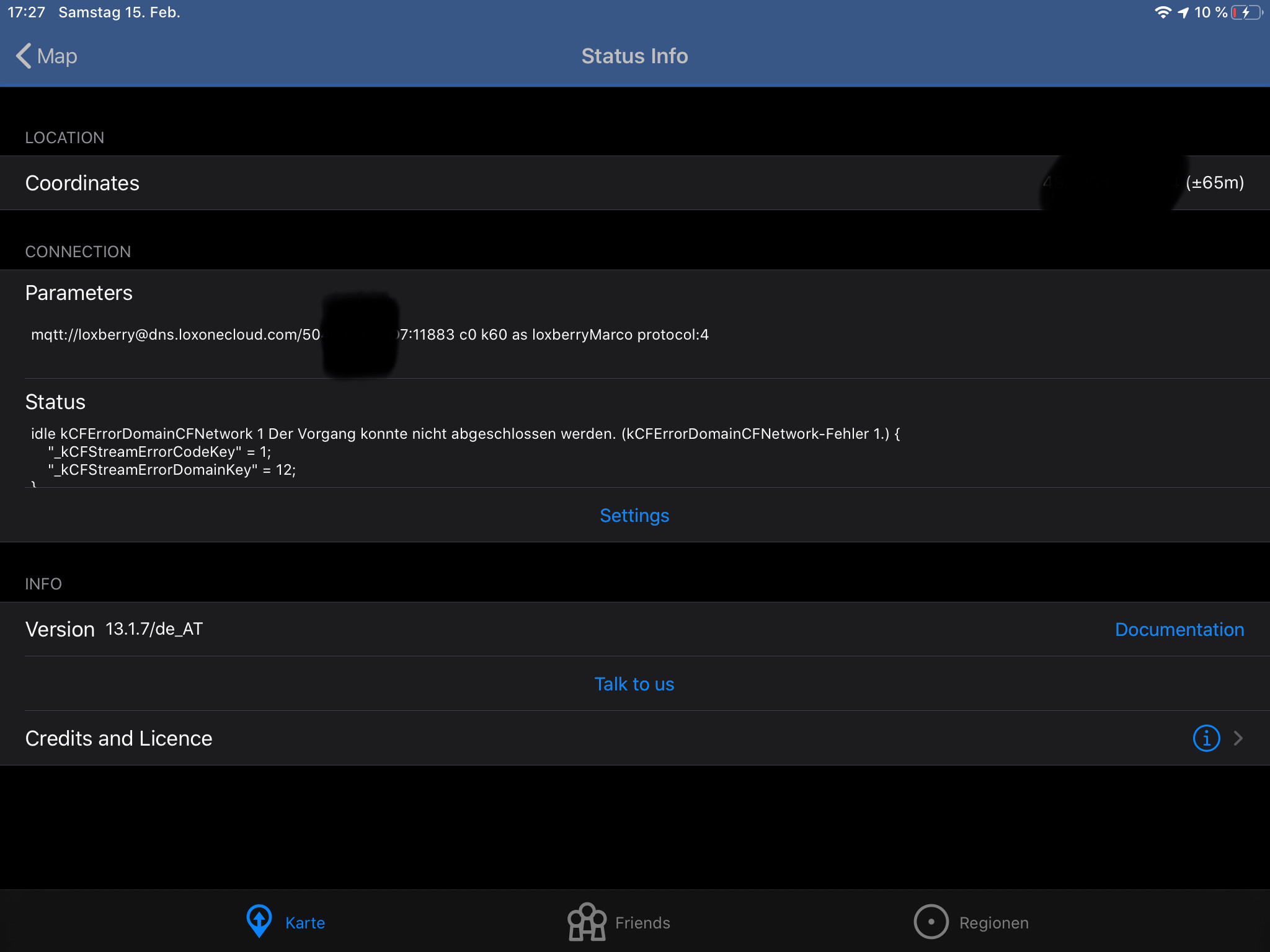

            #51
Ansichten: 501
Größe: 234,9 KB
ID: 235582Der Status sieht auch verdächtig aus.
            Zuletzt geändert von Gast; 15.02.2020, 17:28.
              #52

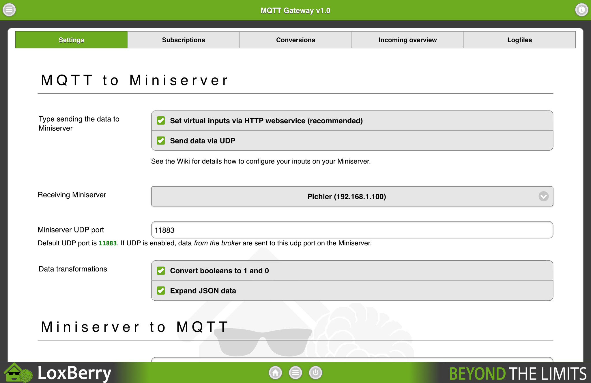

              Der MQTT-Port, für das MQTT-Protokoll, ist 1883.
              Der UDP-Port, mit dem der Miniserver mit dem MQTT Gateway spricht, ist 11883.
              Probier den richtigen Port.
                Habe jetzt die Ports im Router und in der App auf 1883 gestellt. Ohne Resultat. Kein Eingang am MQTT und der Status in der App ist unverändert
              #53
              Probiers mal mit deiner externen IP.
              Ich kann mir nicht vorstellen, dass das mit Loxone CloudDNS funktioniert.

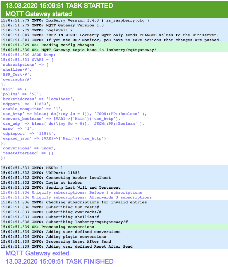

                  Schönen Nachmittag!
                  Ich bräuchte bitte eure Hilfe!
                  Habe seit längerer Zeit auf dem Loxberry MQTT laufen und es hat perfekt funktioniert.
                  -> Nun hab ich heute das plugin "Owntracks" installiert um Anwesenheitserkennung zu realisieren.
                  Seit diesem Zeitpunkt läßt sich das "MQTT Gateway" nicht mehr starten - bei Restart wird das Gateway "grün" - geht aber sofort auf "rot" mit "MQTT gateway not running"

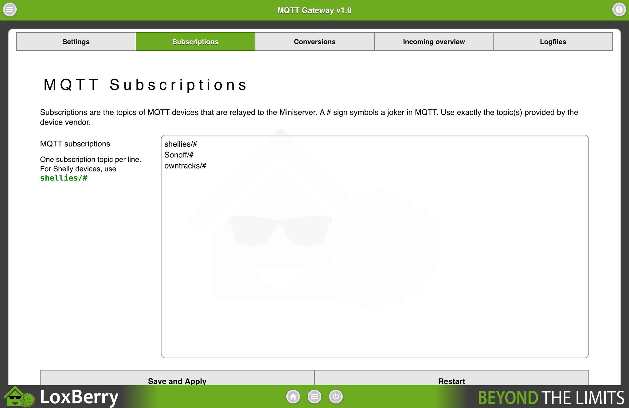

                  Die Subscriptions sehen bei mir so aus:
                  shellies/#
                  ESP_Test/#
                  owntracks/#
                  Logfile sieht so aus:
                  Klicke auf die Grafik für eine vergrößerte Ansicht  Name: Screenshot 2020-03-13 15.11.40.png Ansichten: 0 Größe: 250,2 KB ID: 240466
                  Loxberry ist V1.4.3

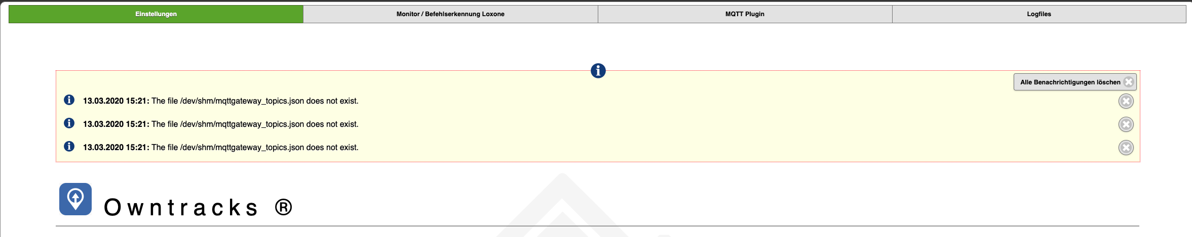

                  Diese Fehlermeldung kommt nun nach nochmaliger Bearbeitung der User:
Name: Screenshot 2020-03-13 15.22.27.png
Ansichten: 385
Größe: 80,0 KB
                  Würde nicht wirklich gerne den gesamten MQTT bzw. Loxberry neu installieren ... ;-)
                  Vielen Dank im Voraus an euch!

                    #57
                    Ich weiß nicht, was Owntracks mit „meinem“ File macht.
                    Und auch nicht, warum mein Gateway deswegen stirbt.
                    Kannst du mal die Gegenprobe machen und Owntracks deaktivieren/deinstallieren, ob MQTT dann wieder läuft?
                    Dann schauen wir mal, was da passiert.

                      #58
                      Hallo Christian,
                      danke für Deine Rückmeldung!
                      Gute Nachricht zu erst: MQTT Gateway läuft wieder!
                      Ich habe doch den Weg der Neuinstallation beschritten - war halbwegs schnell erledigt und nun ist alles wieder "grün" ;-)
                      Die angesprochene "Gegenprobe" habe ich vor der Neuinstallation auch durchgeführt. Owntracks-Plugin deinstalliert und "restart" - keine positive Wirkung auf MQTT.
                      Ich bin gerade an der "manuellen Einbindung" von Owntracks über MQTT - funktioniert ganz gut - bei mir allerdings nur über UDP in Richtung MS und nicht via HTTP.
                      Somit vorerst alles erledigt - Thema erfordert keiner weiteren Betrachtung.
                      In jedem Fall vielen Dank für die großartige Arbeit rund um das Thema! - Alle Achtung!
