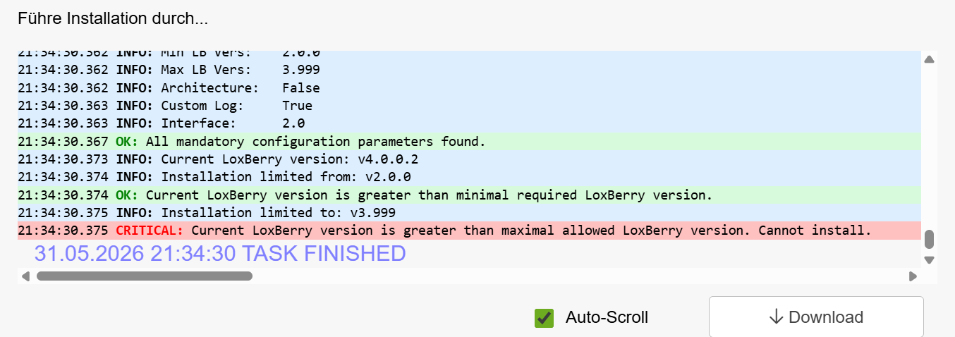

      Leider kann das Plugin mit der neuesten Loxberry 4.0.0.2 Version nicht installiert werden. Habt ihr eine Lösung für mich?Klicke auf die Grafik für eine vergrößerte Ansicht

        Das passen wir dann an wenn V4 veröffentlicht ist. Aktuell ist es noch PreRelease.
