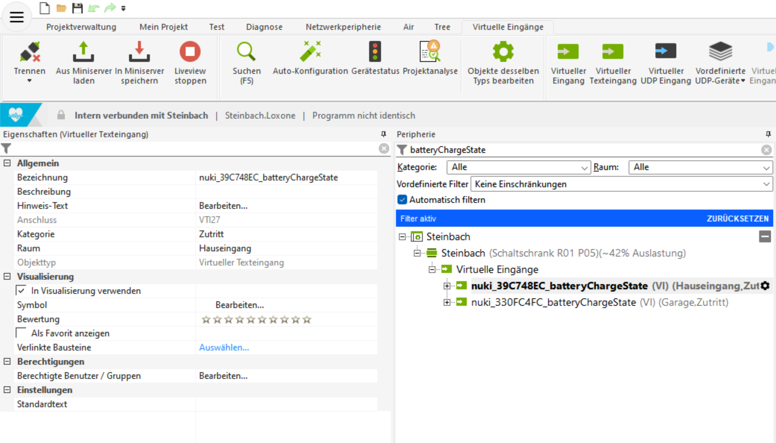

    Zitat von Morpheuss1984
    Vielen dank für deine Hilfe... Jetzt funktioniert alles.... Nur halt nicht der Batteriestand... "nuki_3XXXXXX4_batteryChargeState":\v als Http Eingang angelegt... Hat hier noch jemand eine Idee? Viele Grüße
    Ich brauchte nur den Namen als Virtuellen *Text*Eingang anlegen und von da an kamen die vom Loxberry|MQTT-Server geschickten Daten an:

        Klappen denn andere Texteingangswerte kommend vom MQTT am Miniserver an? Wieso und wo hast Du denn :\v angehängt? Der Mame des Eingangs muss 100% so sein wie er mittels Copy Button im MQTT Server in die Zwischenablage wandert!

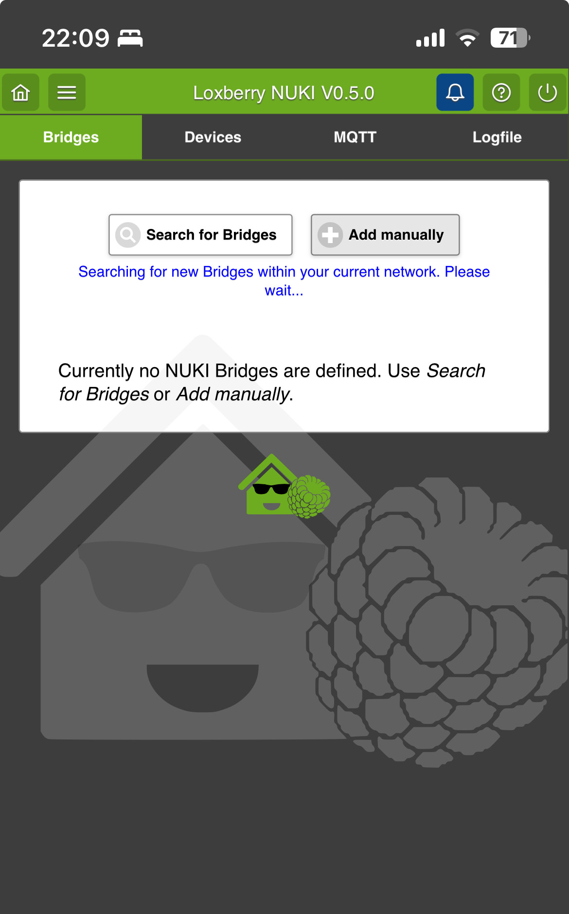

                Hallo Zusammen, entweder ich hab was falsch verstanden oder etwas übersehen.
                Ich habe mir eine Smartlock 2.0 mit Bridge zugelegt und wollte dieses jetzt mit meinem Loxberry in Loxone integrieren.
                Habe das Smartlock montiert und mit der Bridge verbunden. Smartlock lässt sich nun auch über die Ferne steuern. Als Nächstes hab ich mir das Plugin herunter geladen und wollte mit den nächsten Schritten weiter machen. Doch leider finde ich weder das Smartlock noch die Bridge bei der Suche im Plugin?
                Kann mir vielleicht jemand helfen?
                  #309
                  Die Bridge ist im gleichen LAN wie der LoxBerry?
                  Wenns nicht gefunden wird, kannst du die Bridge auch manuell hinzufügen.
                  lg Christian

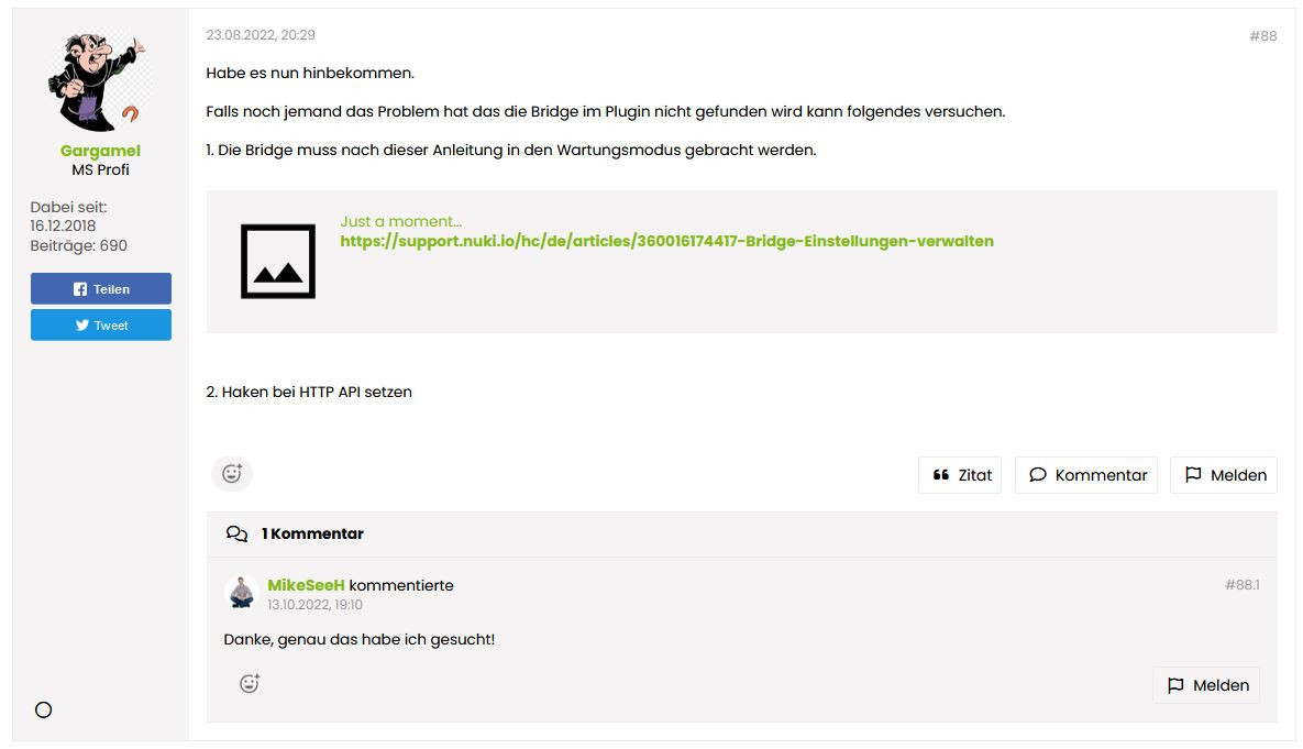

                    #310
                    Hallo Christian,
                    Danke für deine Antwort. Ja die Bridge befindet sich im selben Netzwerk.
                    Habe das Problem aber inzwischen bereits gefunden.
                    In einem Kommentar vom 16.12.2018 stand, dass man die Bridge in den Wartungmodus versetzen muss. Hab dies laut der im Kommentar beigefügten Anleitung gemacht und auch noch den Haken wie im Kommentar beschrieben, bei "HTTP API" gesetzt.
                    Danach hat es ohne Probleme funktioniert.
                    Hab mir die Plugin Anleitung nochmals durchgesehen, wird in der Anleitung nicht erwähnt, wundere mich, dass ich der Einzige bin, der über dieses "Problem" gestoperlt ist.

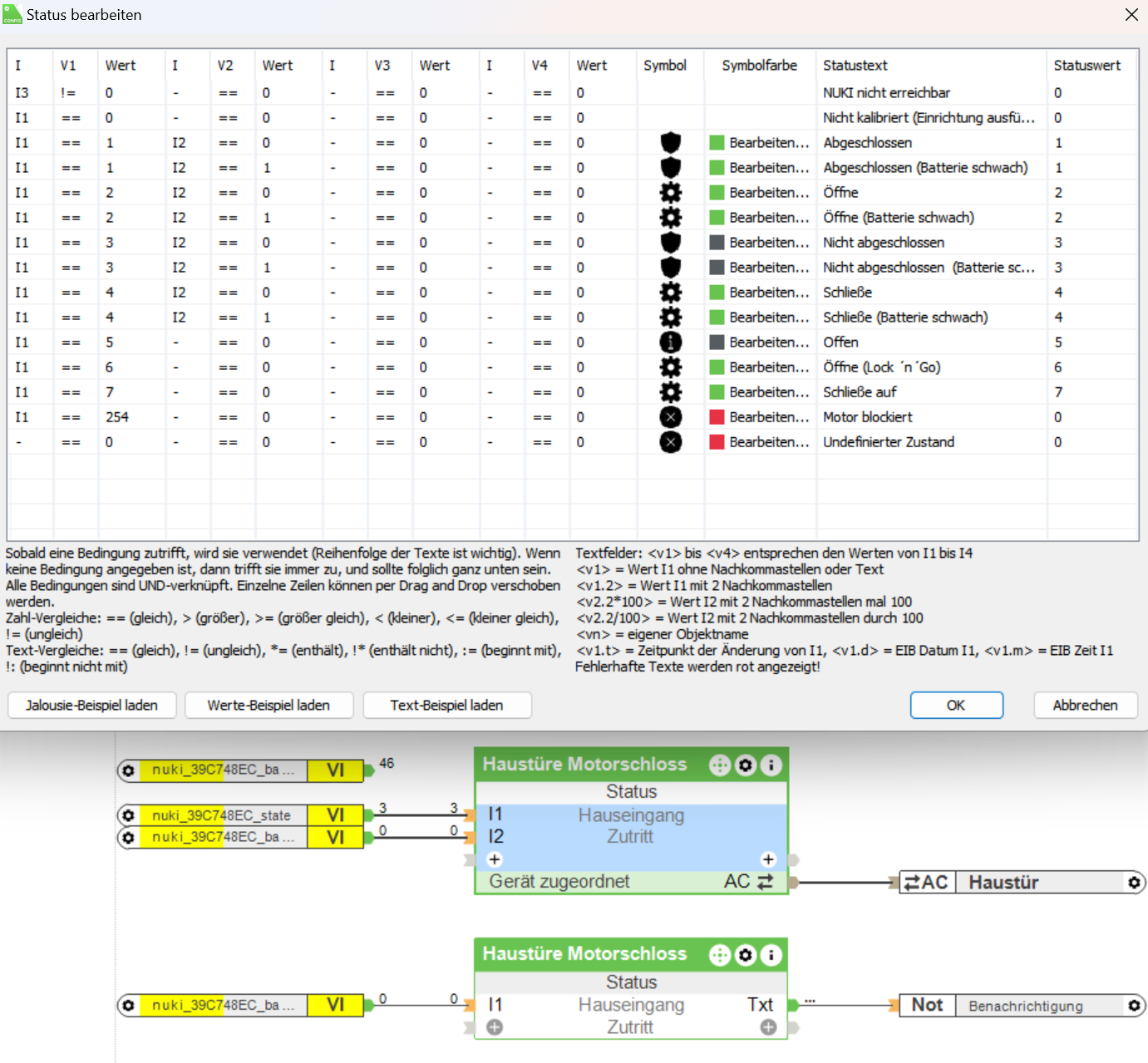

                            #315
                            so habe ich es gelöst, nutze PIN und NFC am Touch, der Ausgang AS ist ein Merker, den leite ich zu den Actions
Ansichten: 463
Größe: 300,2 KB

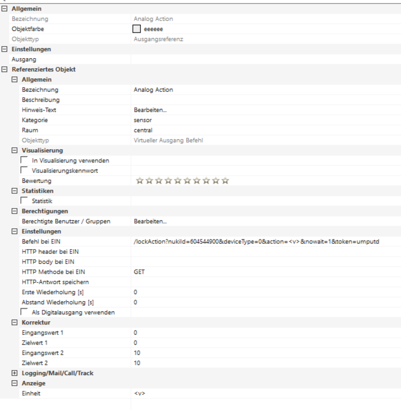

ID: 446453die Actions laufen über einen Status-Baustein, der Ausgang übernimmt die analogen Werte siehe Statusbaustein und fügt sie als Variable zu der URL des Virtuellen Nuki Ausgangs.
