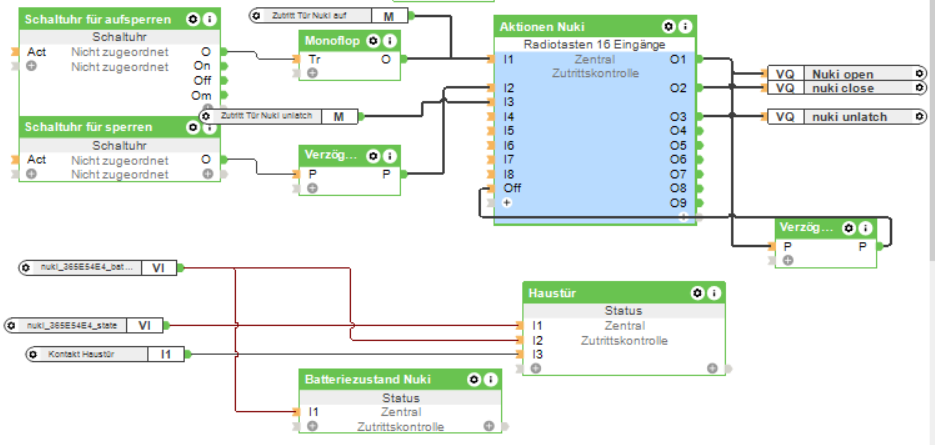

          Das pro 3 ist als Prime Angebot für 208 Euro drin. Nachdem es nun ohne bridge geht hol ich es mir mal.... ist nun auch in der App wohl konfigurierbar.
          Mag jemand seinen Status Baustein als Vorlage zur Verfügung stellen?

            #261
            Aefirefly weil du für das 3pro nicht das Plugin benutzt.
            Das 3pro geht direkt über das mqtt Plugin. Den Statusbaustein dazu findest du dann 2 Posts über dir.

              #262
              ah... okay. Mir war einfach zu heiß. Sorry.
              Allerdings bin ich tatsälich ein "dümmster anzunehmender User".
              Ich habe die App installiert. MQTT aktiviert. Ich sehe im Loxberry MQTT Plugin auch diverser Werte. Das scheint also schonmal zu funktionieren.
              Was muss ich nun wie machen, um die Kommandos "öffnen" und schließen" zu senden und um den Status in Loxone integriert zu bekommen?

                #263
                Hab es hinbekommen, falls jemand sich genauso doof anstellt wie ich, schreib ich aber gerne ein How2 - bitte mduelden.
                Jetzt würde ich gerne noch die Cloud abschalten. Jemand ne Idee wie ich das mit ner Fritzbox schaffe? Wenn ich dem Gerät die "Internetbenutzung" untersage im Fritzbox Menü, erreicht es leider auch Loxone nicht mehr. Dabei müssten die Signale via Loxberry doch lokal gesendet werden dachte ich?
                Hier habe ich einen Ausgang auf das MQTT Plugin /dev/udp/loxberry/11884 mit den oben genannten Befehlen eingebunden.

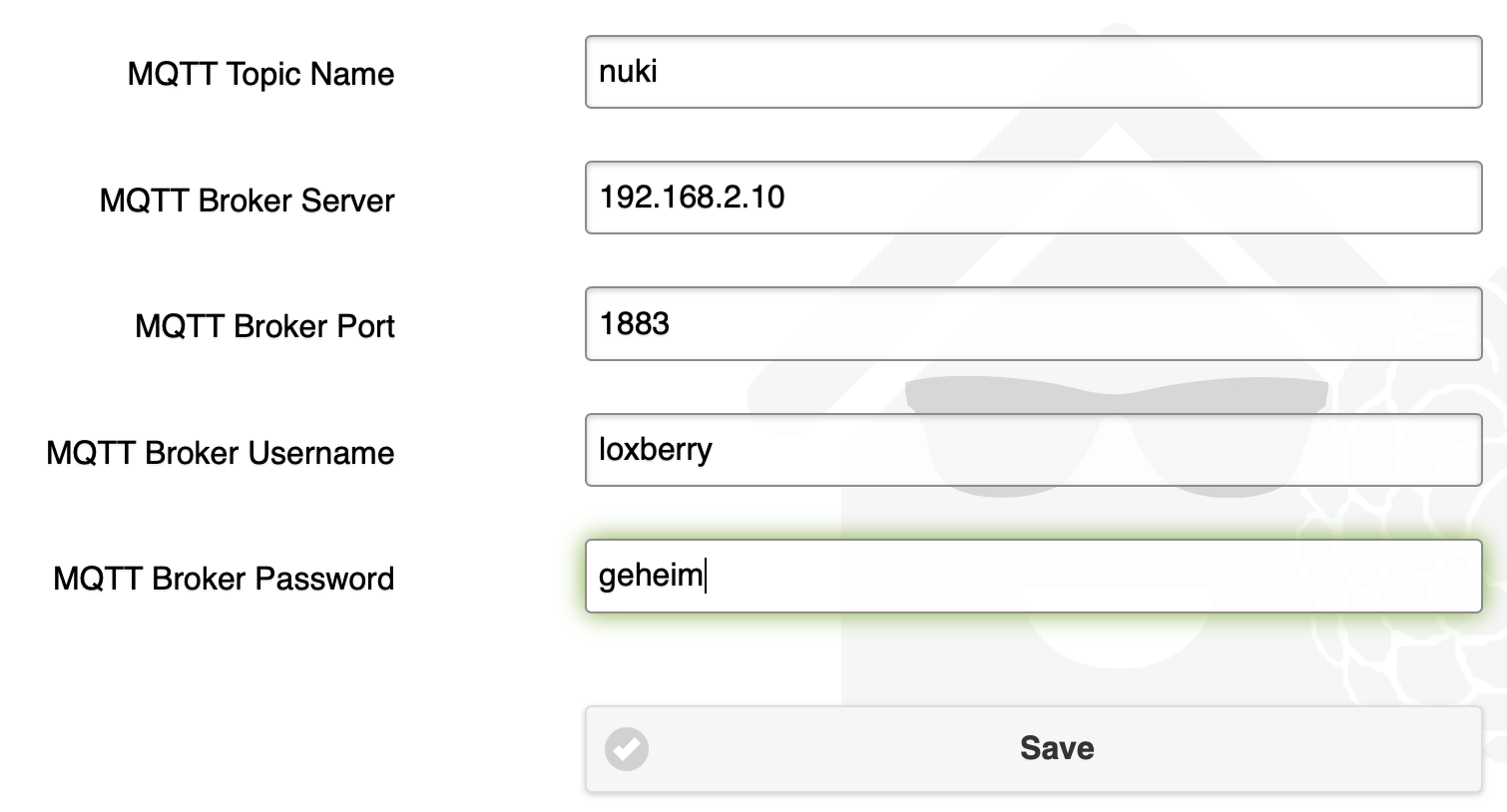

                        Dabei hatte ich erst vergessen, die MQTT Broker Daten anzupassen, das habe ich jetzt gemacht.
                        Klicke auf die Grafik für eine vergrößerte Ansicht  Name: image.png Ansichten: 0 Größe: 97,9 KB ID: 400597
                        Allerdings sehe ich im MQTT Finder nur folgende Message:
                        16/08/2023, 09:57:18
                        loxberry/healthcheck/Plugin NUKI SmartLock
                        {"result":"Topic is nuki/. Not all devices were found at your broker. ","status":"3","statustext":"ERROR"}​
                        Was nicht weiter schlimm wäre, wenn ich die anderen Daten wie "State" sehen würde, kommt aber per MQTT sonst noch nichts an.
                        Plugin geht grundsätzlich, da z.B. das auf- und abschließen funktioniert.
                        Patrick
                        • PatrickS
                          PatrickS kommentierte
                          Never mind, einmal abschließen und aufschließen und jetzt fließen die Daten wieder.

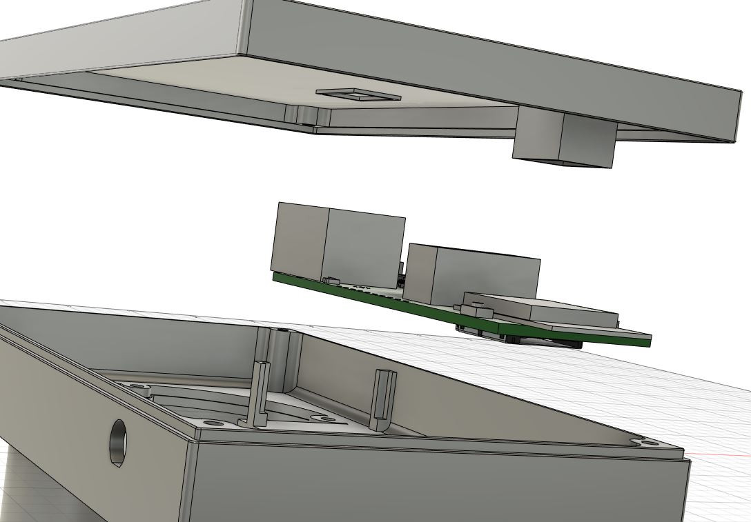

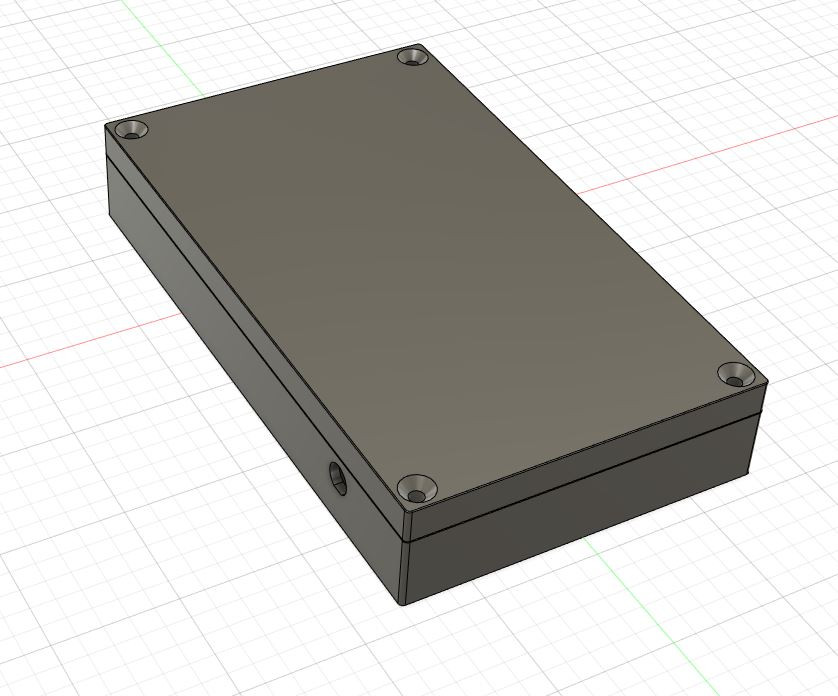

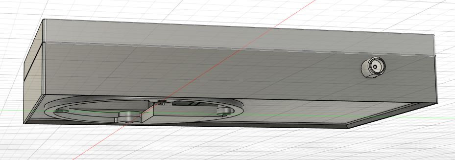

                            Hab mir jetzt mal ein Nuki 3.0 besorgt und probier gerade diese ESP32 Nuki Brudge aus (https://github.com/technyon/nuki_hub)
                            Hab das jetzt auf einem Olimex ESP mit Ethernet und POE laufen, voll der Knaller.
                            Für mich bis jetzt eine super Lösung, kein WLan, Strom über POE, direkt MQTT, sowie noch ein GPIO Input (Status davon über MQTT) direkt für den Türkontakt.
                            Jetzt brauch ich nur noch ein passendes Gehäuse, welches direkt auf die Up Dose passt und den Olimex ESP32 und die Verkabelung (Netzwerk und Türkontakt) aufnimmt.
                            Das Gehäuse druckt gerade.
                            Klicke auf die Grafik für eine vergrößerte Ansicht  Name: Nuki-Bridge-Case_1.jpg Ansichten: 0 Größe: 89,5 KB ID: 401012
                            Klicke auf die Grafik für eine vergrößerte Ansicht  Name: Nuki-Bridge-Case_2.jpg Ansichten: 0 Größe: 135,2 KB ID: 401008
                            Klicke auf die Grafik für eine vergrößerte Ansicht  Name: Nuki-Bridge-Case_5.jpg Ansichten: 0 Größe: 66,8 KB ID: 401009
                            Klicke auf die Grafik für eine vergrößerte Ansicht  Name: Nuki-Bridge-Case_3.jpg Ansichten: 0 Größe: 98,2 KB ID: 401010
                            Klicke auf die Grafik für eine vergrößerte Ansicht  Name: Nuki-Bridge-Case_4.jpg Ansichten: 0 Größe: 107,9 KB ID: 401011
                            und sorry fürs offtopic
