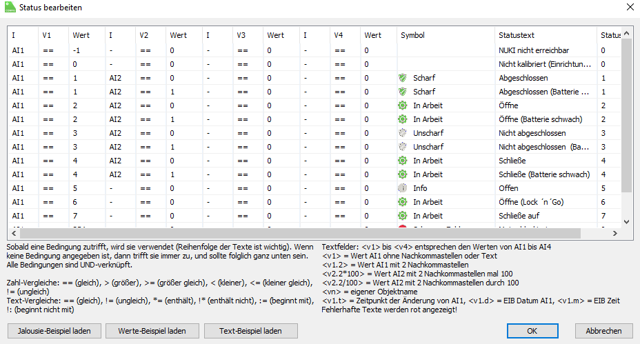

                Vielen Dank für die Info. Ich habe gerade das Update gemacht.
                Wie kann ich nun überprüfen ob es funktioniert?
                Bzgl. der Infons von NilsG: Bei mir steht genau das gleiche im Baustein. Kann es so bleiben oder muss es angepasst werden, und falls ja auf was???

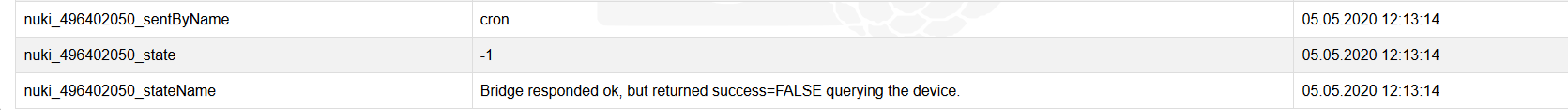

                      Nach einiger Zeit habe ich immer vom Nuki Opener im MQTT den Status nicht erreichbar.

                      Vom Nuki wird der Status aber Richtig als Online wiedergegeben.

                      Was kann ich hier machen das dies richtig wiedergegeben wird?
                        #118
                        Vermutlich schlechter Empfang zwischen Bridge und Opener?
                        Ich schreib einen Issue, dass Cron im Fehlerfall einen Retry versuchen soll.
                        Grundsätzlich heißt der Output aber nichts anderes, als dass bei der Abfrage um 12:13:14 Uhr durch cron die Bridge den Opener nicht erreichen konnte.

                          #119
                          OK, dann versuche ich mal die Bridge näher an den Opener zu positionieren. Im Moment sind ca. 5m Abstand. Vielen Dank

                            #120
                            Habe die Bridge jetzt direkt neben dem opener platziert.
                            Aber kein Unterschied es kommt immer noch zu der Fehlermeldung vom MQTT Gateway.
                            Beim Abruf direkt über die WebAPI per HTTP im Browser bekomme ich keinen Fehler.
                            Noch eine Idee was ich versuchen kann?
