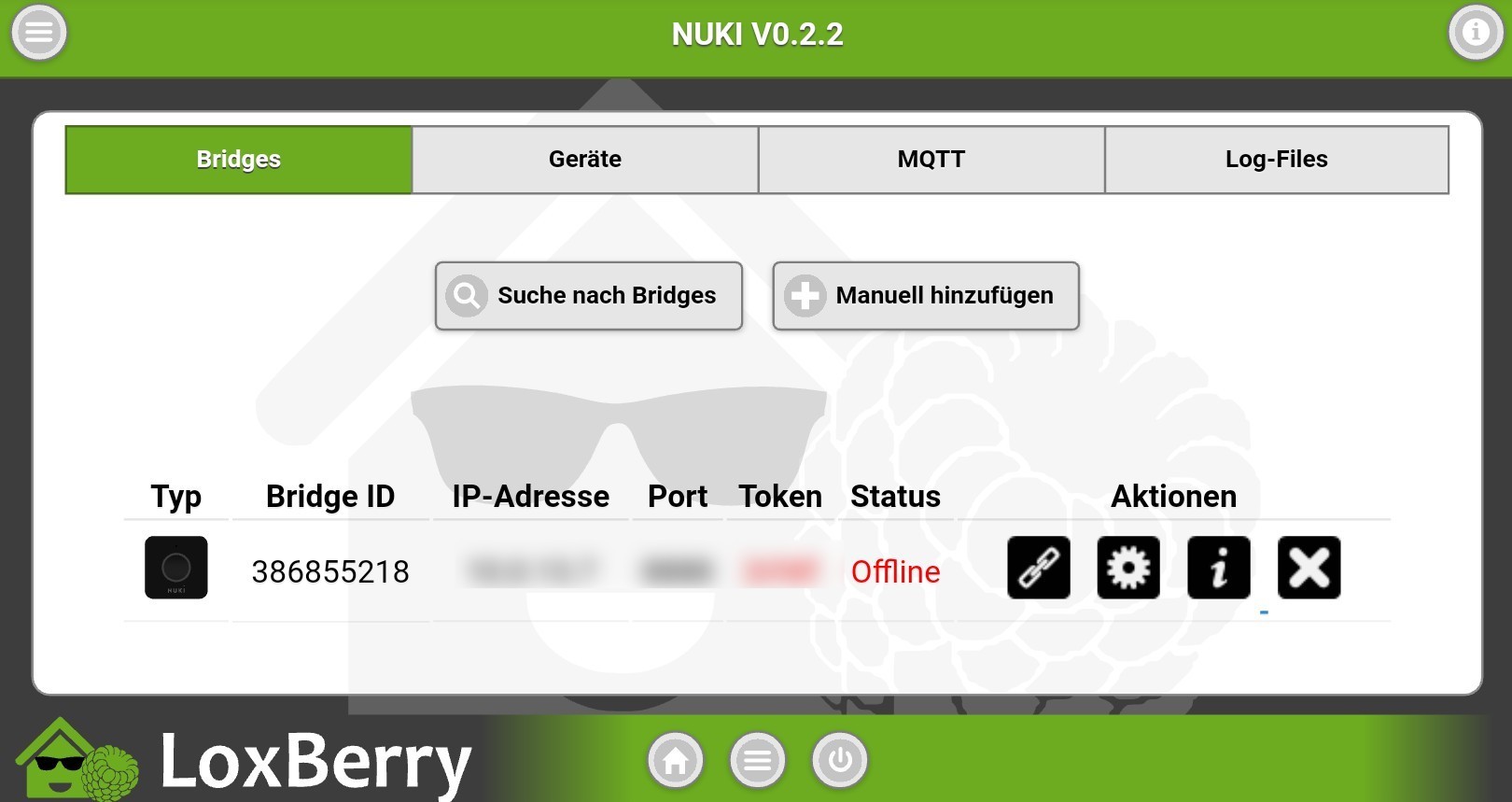

              Meine Bridge wird zwar gefunden, aber IP und Port werden mit 'null" aufgeführt sowie der Status als "offline". Auch wenn man die Bridge Manuell hinzufügt bleibt die Bridge offline. IP und Port gehen verloren, Token und Status sind rot. In der Nuki App ist die Bridge definitiv online. FW Version der Bridge ist 2.4.8. Das Plugin habe ich bereits deinstalliert und neu installiert ohne einen Unterschied festzustellen. Irgendwelche Ideen?
                #67
                Wie ist die IP der Bridge und wie die von LoxBerry?
                Schsu mal in die Logfiles, was da steht.
                • Imperator
                  • 10.09.2018
                  • 103

                    Wie von Geisterhand wird die Bridge nun vom Plugin als Online angezeigt und das Smart Lock korrekt ausgelesen. Allerdings bleibt im Log der Gruppe AJAX (Gruppe war vorher nicht vorhanden) folgender Error:
                    21:48:11.412 OK: P12865 api_call_block: Exclusive lock set after 0.45 seconds
                    21:48:11.560 api_call: Calling request url: http://x.y.z.7:abcd/info
                    21:48:11.794 ERROR: api_call: HTTP 401 - The request token is invalid
                    21:48:11.794 ERROR: api_call: Response: HTTP 401 Unauthorized
                    21:48:11.794 OK: P12865 api_call_unblock: call_api closed/unlocked
                      #70
                      Im UI bleibt der Token rot? Oder geht auf Grün?
                      Im Master-Code (ist noch nicht in einem Release) ist ein „By Design“ Error im Log geändert - im Release kommt bei einer Abfrage noch absichtlich ein Fehler.
                      Wenn im UI aber alles grün ist, ist es in Ordnung.
                      Zuletzt geändert von Christian Fenzl; 25.11.2019, 05:25.

                        Gestern Nacht war wie von Geisterhand token und status grün und heute wieder rot sowie offline. Dennoch siehts im UI anders aus als bei meinem ersten Post. Bis 4:13 waren die stündlichen Cronjobs wohl OK, aber seither wird ein error angezeigt:
                        04:13:49.998 ERROR: callback: Skipping bridge 1654468368 after 5 retries 04:13:49.999 INFO: Querying current Nuki Smartlock status
                        04:13:50.000 INFO: Checking device Home (nukiId 1234567890 bridge 1654468368)
                        04:13:50.001 INFO: api_call /lockState: Called
                        04:13:50.001 P21699 api_call_block: Called
                        04:13:50.001 OK: P21699 api_call_block: Exclusive lock set after 0.00 seconds
                        04:13:50.052 api_call: Calling request url: http://x.y.z.7:1234/lockState?nukiId...0&token=3*****
                        04:13:53.117 OK: P21699 api_call_unblock: call_api closed/unlocked
                        04:13:53.117 ERROR: lockState: Unknown error state (HTTP 500)
                        04:13:53.119 ERROR: Bridge responded ok, but returned success=FALSE querying the device.
                        04:13:53.120 Nuki response: HTTP 500 Content: Can't connect to x.y.z.7:1234
                          #72
                          Port 1234 hast du dir ausgedacht, oder steht so dort? Sollte 8080 sein.
                            #73
                            Ich denke mal, das Port hat er im Zuge der IP-Verunkenntlichung mit geändert.
                            Ich habe ein ähnliches Problem, warte aber, bis das hier durch ist. So gibts kein Durcheinander
                              #74
                              Man kann die URL im Logfile direkt im Browser ausführen. Was kommt dabei zurück?
                              (die Sternchen im Token muss man natürlich richtig stellen)
                              Und beim Request um 5 Uhr das gleiche?
                              Gehts in der Nuki App (ohne Bluetooth, via Bridge)?
                              Abstecken, Anstecken der Bridge?
                              Zuletzt geändert von Christian Fenzl; 25.11.2019, 13:28.
