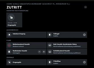

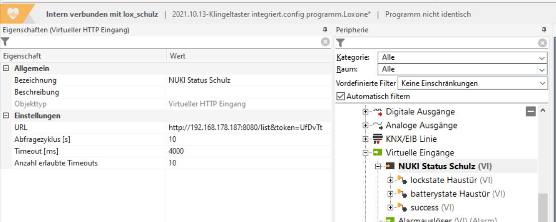

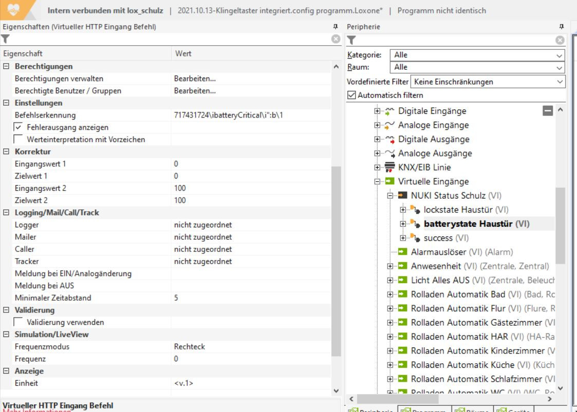

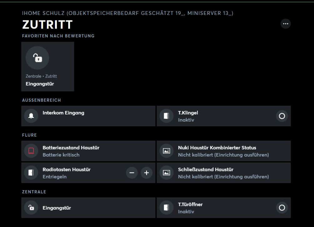

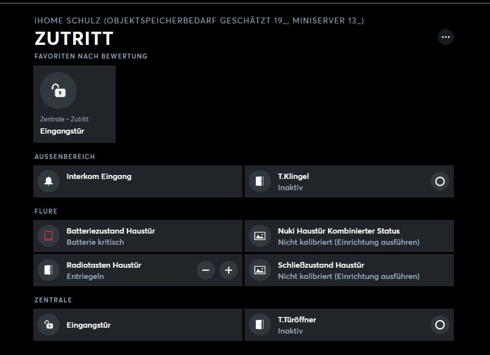

hab das Nuki jetzt integriert und kann es mittletweile auch mit der App steuern.
Bei den Stati habe ich aber folgende Probleme:
Batteriestustand wird als Kritisch angezeigt(in Nuki App werden mir 78% angezeigt)
Kombinierter Status: Meldung: Nicht kalibriert(EInrichtung ausführen)
Schließzustand: Meldung: Nicht kalibriert(EInrichtung ausführen)
Die Kalibrierung habe ich natürlich gemacht.
Du machst Statusabfrage über die URL. Dein Beitrag betrifft nicht das Nuki Smartlock Plugin für LoxBerry.

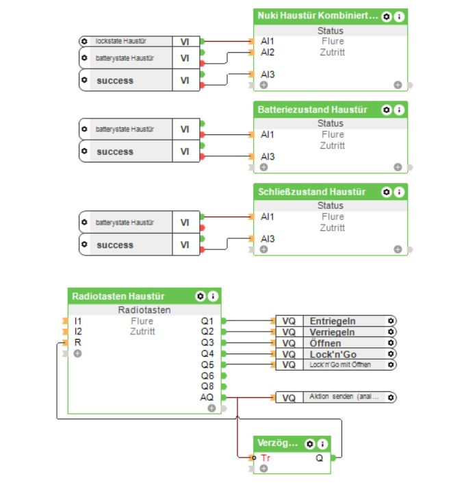

Hey,
ich bin bis zum Ende der Config erfolgreich durch das Setup gekommen, aber wenn ich nun in der Loxone App eine Aktion durchführen will komm ich nicht weiter:
Es blinkt während der Aktion ganz kurz rot und erscheint "gesperrt" in einem Video konnte ich den kurzen Frame festhalten:
"Gesperrt
Das Objekt "Aktionen Nuki" wurde über Logik gesperrt. Die Bedienung ist bis auf weiteres nicht moeglich!"

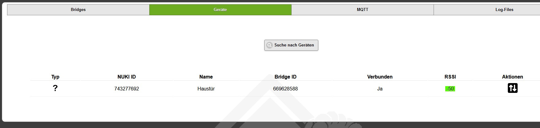

Im Loxberry, wird das Nuki Schloss wird unter dem Tab "Geräte" mit einer anderen Bridge ID bezeichnet, als die Bridge ID unter dem Tab "Bridges" - ist das normal ? Dort wird in der Tabelle die ****194 angezeigt, aber wenn ich auf bearbeiten gehe oder unter dem "Geräte"-Tab eine *****069 - aber da die nirgend in der config oder templates auftaucht, nehme ich an, daran liegts nich. (?)
Ansonsten passt alles. Token stimmt, wird Online angezeigt.

Zeig mal deine Loxone Config.
Das, was du in der App siehst, passiert, wenn du einen Baustein mit dem R-Anschluss sperrst.Hilfe für die Menschen der Ukraine: https://www.loxforum.com/forum/proje...Cr-die-ukraineKommentar
Oh - also Taster-Test Unlatch geht... Ich vermute dann mal, dass diese nuki_example.Loxone aus der Anleitung eventuell nicht mehr passt ?
edit// sieht halt genau so aus:
https://www.loxwiki.eu/download/atta...5888000&api=v2
Status und Batteriezustand funktionieren - nur bei den Aktionen wie gesagt kommt "Gesperrt" - diese Config-Vorlage hat den Baustein am R-Anschluss :IZuletzt geändert von Gast; 14.11.2021, 23:04.Kommentar
„Schaut genauso aus“ hab ich hier schon oft gelesen, und dann hat‘s in Wirklichkeit doch nicht ganz genau so ausgesehen 😅
Zeig einfach das, was nicht funktioniert, und aus DEINER Config, und so detailliert wie möglich.Hilfe für die Menschen der Ukraine: https://www.loxforum.com/forum/proje...Cr-die-ukraineKommentar

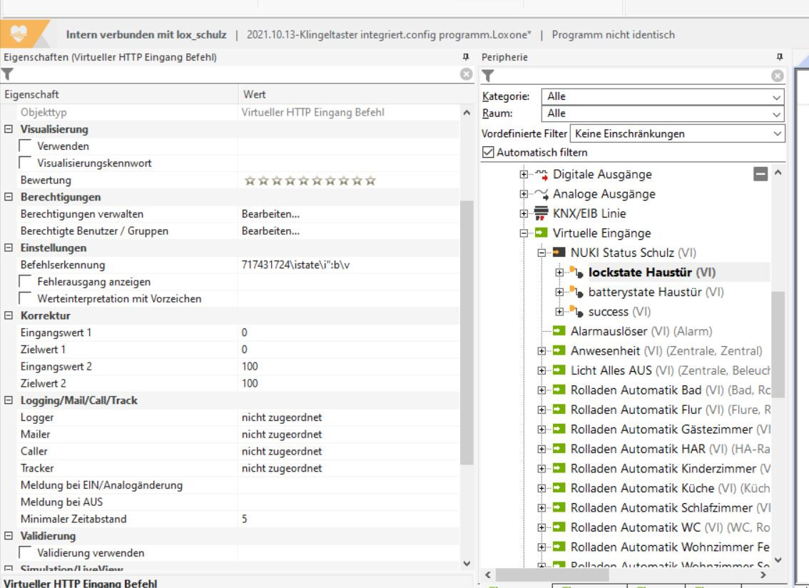

okay ja glaub ich dir. Hier nochmal:
Discover the magic of the internet at Imgur, a community powered entertainment destination. Lift your spirits with funny jokes, trending memes, entertaining gifs, inspiring stories, viral videos, and so much more from users.
Habe die Bausteine aus der Vorlage kopiert und meine VI VO / Aktoren so wie in der Vorlage angeschlossen. Zumindest dachte ich das bis jetzt.
edit// Achso da hatte ich den Monoflop mal rein, weil ich das gerade von dir in einem anderen Thread gelesen hatte. Das hatte nur zur Wirkung, dass die "Gesperrt-Meldung" länger da stand mit "Gesperrt durch "O395"
Aber hier nochmal ohne diesen Monoflop-Test:

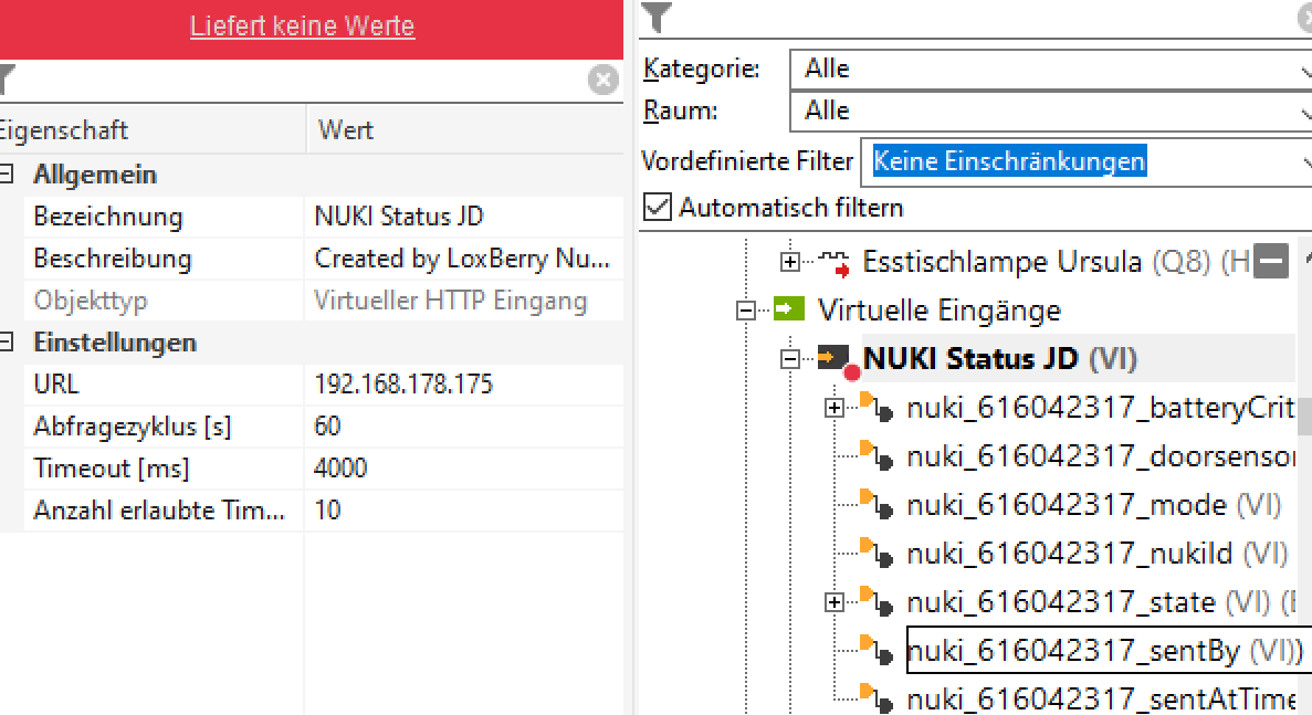

Hallo und noch ein gesundes Neues.

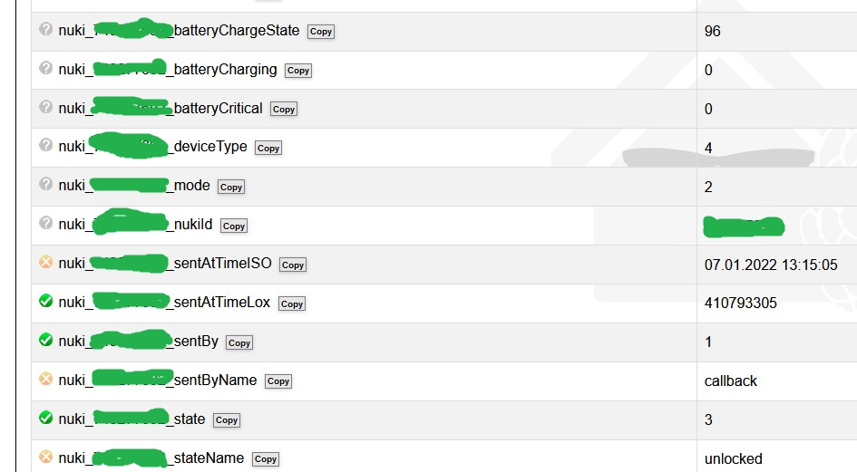

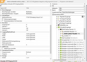

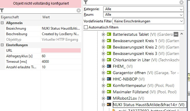

Zu Weihnachten gabs von mir an mich das neue Nuki mit einer Bridge. Diese Komi habe ich nun probiert ins Plugin zu bekommen. Leider scheint die Vorlage der VI bei mir nicht zu funktionieren. Die direkten VO habe ich mit der klassischen Anleitung (ohne Plugin) hinbekommen. Bei den VI über das Plugin hapert es. Das Plugin selbst erkennt zu allererst das Gerät nicht. Dennoch wird ein unbekanntes Gerät eingerichtet. Die Bridge sendet auch schön Daten und im MQTT kommt alles was man braucht an. Ich denke mal, dass beim Erzeugen der VI etwas nicht richtig funktioniert. Anbei mal die entsprechenden Bilder:
An welcher Stelle muss ich jetzt bei den VIs was eintragen, damit ich Status und Batteriestand (scheint jetzt auch neu zu sein) in Loxone weiter verarbeiten kann?
