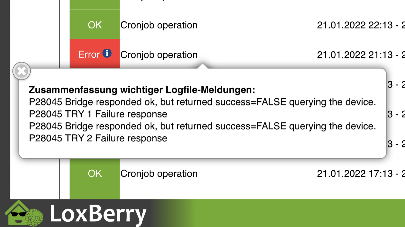

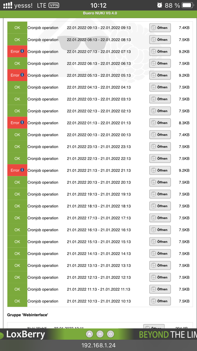

          Hallo so hab nochmal geschaut hatte mich verschrieben beim cronjob passiert das und nicht beim callback im Anhang ein paar Screenshots und der Log hat vielleicht jemand eine Idee
          Loxone: so ziemlich alles was es gibt
          Loxberry: Alexa<->Lox, CamStream4Lox, FHEM, MQTT Gateway, Weather4Loxone, Zigbee2Mqtt
          Other: Node-Red, IObroker, Zehnder Comfoair 350, Tasmota, usw.
            • 11249
            #231
            Die Bridge liefert ab und zu keine Daten des SmartLocks zurück.
            Was auffällig ist, ist dass du drei LoxBerrys als Callback an der Bridge definiert hast.
            Wenn du nicht 3 LoxBerrys hast, setz mal die Callbacks zurück (Anleitung im Nuki Plugin Wiki).
