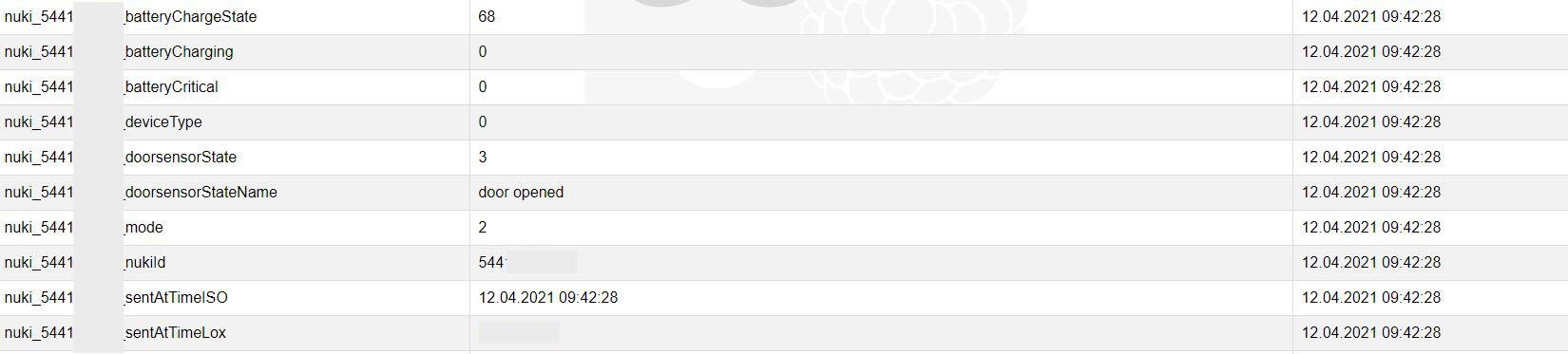

      #202
      ****SOLVED****
      It took some while.
      Hi Christian, I am getting 0 in Loxone VI from the nuki_xxxxxxxxx_batteryChargeState, alhough MQTT monitor shows 40. Direct HTTP request also says 40. The other statements tranfer the data to Loxon VI correctly. Do you know what could be the reason?

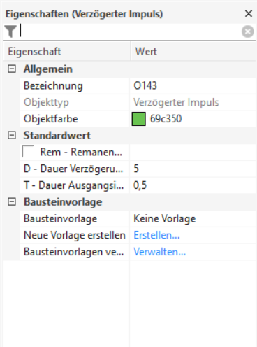

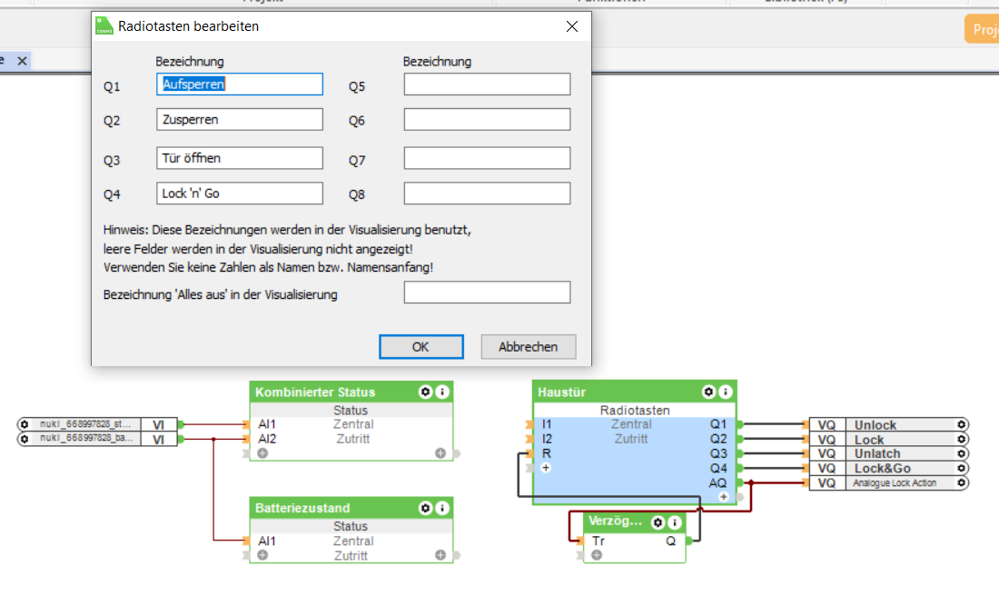

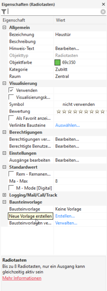

        #204
        Hallo. Ich habe seit einer Woche nun auch ein Nuki und habe dieses vor 2 Tagen in Loxone eingebunden. Das man die fertigen virtuellen Ein- und Ausgänge direkt herunterladen kann, ist wirklich super! In der Konfig habe ich auch die Bausteine wie in der Grafik im Loxwiki eingerichtet. Allerdings funktioniert das bei mir mit dem analogen Ausgang bei den Radiotasten nicht. Was mache ich hier falsch? Ich habe leider noch nicht so viel Erfahrung mit Loxone. Wenn ich auf die Schaltflächen klicke, passiert nichts. Stattdessen habe ich dann die digitalen Ausgänge mit den jeweiligen Befehlen versehen und dann reagiert auch das Nuki. Ich vermute mal, ich habe irgendwo etwas vergessen, denn woher soll denn Loxone wissen, was es für einen Befehl senden soll?

            #206
            Na klar, hier sind die Bilder. Natürlich hatte ich zuerst nur den analogen Ausgang belegt. Aber da muss doch bestimmt noch irgendwo etwas eingestellt werden. Da ich mich aber zu wenig auskenne, habe ich dann einfach die digitalen Ausgänge belegt.
