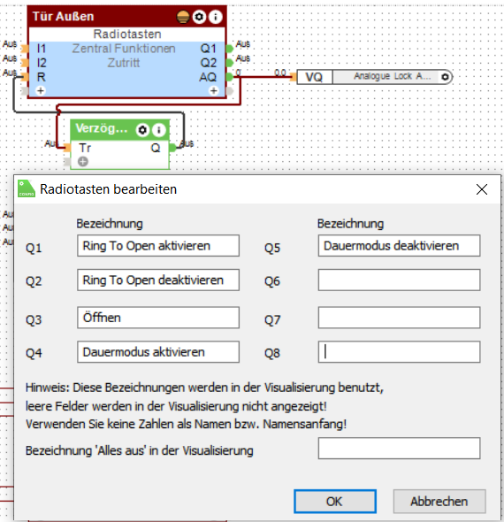

      könnte man es eventuell in der Plugin Beschreibung erwähnen, dass man den Eingangswert 2 nach dem Import anpassen muss?
      Das würde einigen viel Zeit ersparen
      Zitat von PeterBausA
      Ich hatte noch eine 2. Herausforderung auf die ich euch Hinweisen wollte. Vielleicht ist es auch schon bekannt.
      Mit den Radiotasten aus der Vorlage konnte ich meine neue Nuki nicht ansprechen, jedoch meine 2. ältere schon. Hier wird ja der VO "Analogue Lock Action" verwendet.
      Nachdem die neue mit den anderen VO-Vorlagen funktionierte, habe ich die Einstellungen bei der Analogue Lock Action verglichen. Im Bereich Korrektur war ein kleiner Unterschied.
      Beim Import wurde sowohl Eingangswert 1 als auch 2 auf 0 gesetzt. Erst mit der Umstellung von Eingangswert 2 auf etwas anderes wie 0 (hier z.B. 10) hat die Lösung gebracht. Jetzt funktioniert es auch bei der neuen Nuki tadellos!
      Viele Grüße,
      Peter.
        Das klingt eher danach, dass du in Loxone zuvor schon deine Standard-Settings verbogen hast, weil im Template ist keine Korrektur drin, und Loxone nimmt deinen Standard dafür.

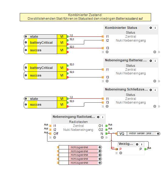

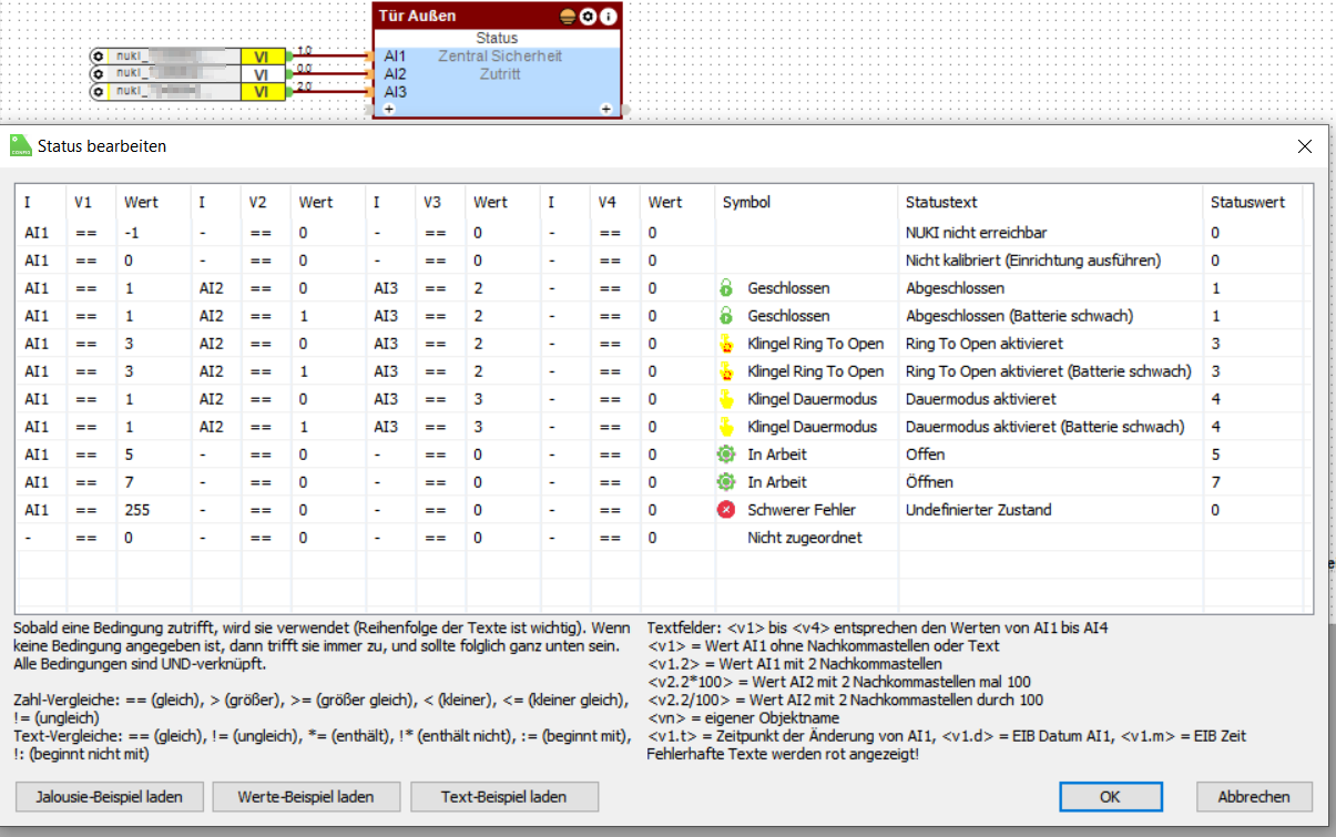

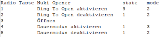

      ich habe heute mit dem Opener experimentiert. Falls jemand dafür die Loxone Configs bauen möchte, hier ein Beispiel:
      Klicke auf die Grafik für eine vergrößerte Ansicht  Name: Opener Status.png Ansichten: 0 Größe: 300,6 KB ID: 348777 Klicke auf die Grafik für eine vergrößerte Ansicht  Name: Opener Tasten.png Ansichten: 0 Größe: 97,1 KB ID: 348778 Klicke auf die Grafik für eine vergrößerte Ansicht
Ansichten: 1130
Größe: 32,3 KB

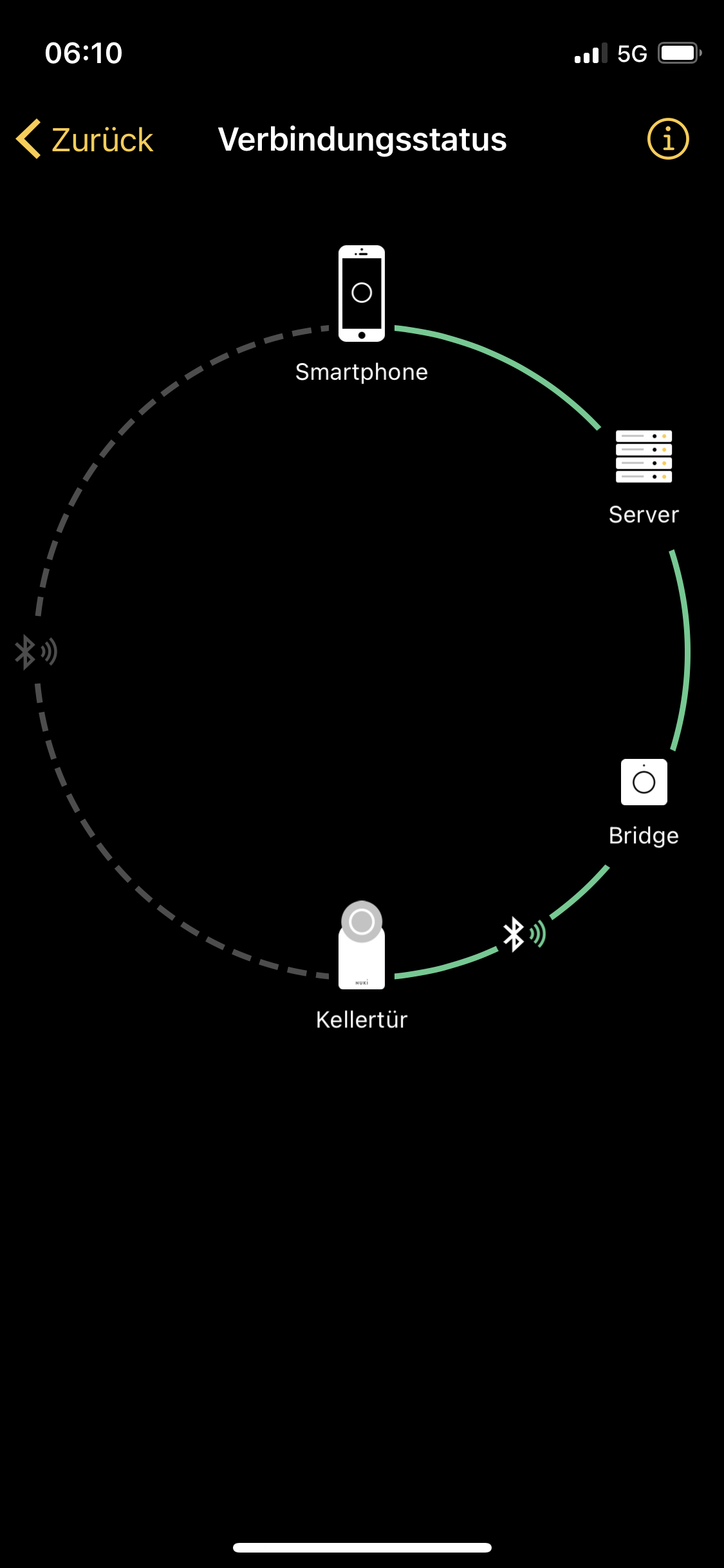

        Guten Morgen,
        habe mir gestern ein gebrauchtes NUKI 2.0 mit Bridge besorgt. Habe alles über die Nuki App eingerichtet was auch alles wunderbar funktioniert. Auch in der FritzBox wird mir die Bridge mit IP Adresse angezeigt.
        Leider wird aber die Bridge im Plugin nicht gefunden. Wenn ich auf „Suche nach Bridges“ drücke sucht er zwar kurz aber das Feld bleibt leer.
        plugin Version ist 0.3.4
        Hatte das Problem schon jemand? Muss ich eventuell noch Einstellungen an der Bridge vornehmen?

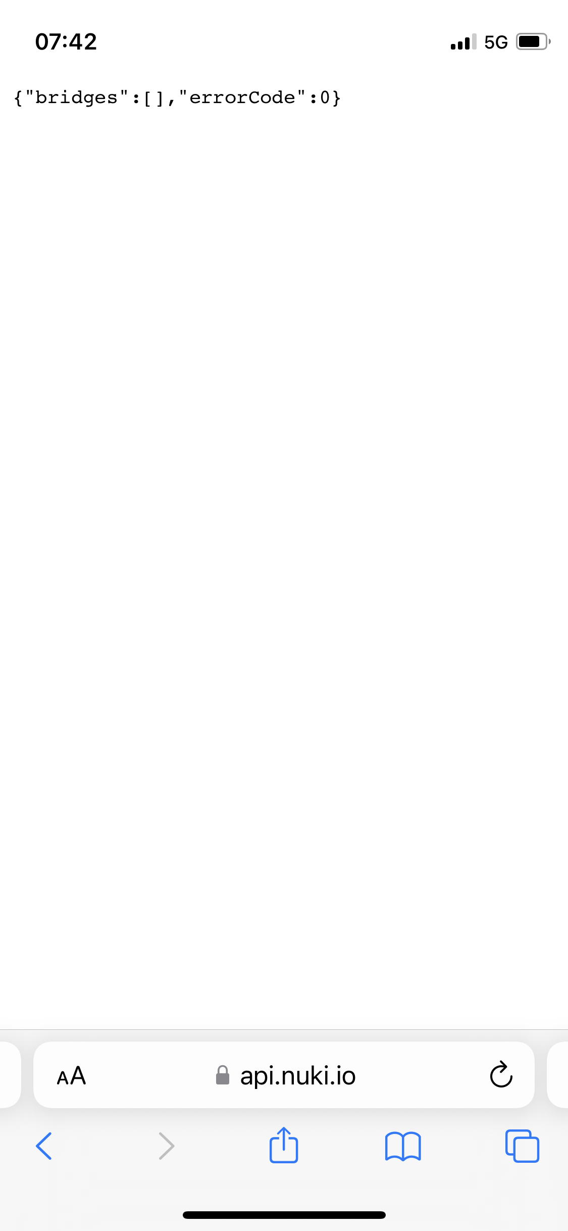

          Loxberry und Bridge müssen im gleichen Netz sein. Das Plugin ruft die Seite https://api.nuki.io/discover/bridges auf. Wenn du im gleichen Netz bist, werden dir die gefundenen bridges angezeigt. Was kommt denn, wenn du die Seite im Browser eingibst?
          Auf Port 8080 der Bridge kann der Loxberry zugreifen? Oder irgendeine Firewall in deinem Netzwerk aktiv? Ansonsten kannst du versuchen die Bridge manuell hinzuzufügen über die IP Adresse und Port 8080 (default). Darauf achten, dass sich die IP der Bridge nicht ändern kann (Fritzbox entsprechend einrichten). Dann in der Plugin WebUI den Link Button drücken, um die Bridge zu koppeln.

            LoxBerry und Bridge sind im selben Netzwerk.
            Wenn ich die Seite im Browser aufrufe dann kommt folgendes ( Screenshot ). Allerdings greif ich gerade mit meinem Handy per VPN darauf zu..
            Wie sehe ich ob der LoxBerry auf Port 8080 zugreifen kann? Wenn ich die IP und den Port 8080 manuell eingebe dann kommt Bridge OFFLINE.
              #248
              Kommt deine Bridge ins Internet? Ist da vielleicht etwas geblockt?
                • 5051
                #249
                Ja, sieht sieht so aus als ob die Bridge offline wäre. Wobei dein Handy Screenshot von weiter oben ja eigebtlich was anderes aussagt.

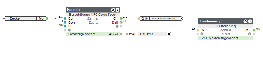

                      Hallo geschätztes Forum,
                      ich habe bei mir ein Motorschloss in unserer Haustür. Dies ist auch in Loxone integriert und wird über ein NFC Code Touch 2 gesteuert.
                      Zusätzlich habe ich ein Nuki 1.0 mit Bridge installiert. Dies dient nur zum physischen drehen des Schlüssels.
                      Idee dahinter ist, dass z.B. im Schlafmodus, oder in "Abwesend" zusätzlich der Schlüssel physisch gedreht werden soll.
                      Wie müßte die Logik hier aussehen? Schließlich muß nicht bei jeder "Öffnung" der Tür auch der Schlüssel aufgedreht werden.
                      Hat einer von euch das eventuell so umgesetzt?
Ansichten: 965
Größe: 19,0 KB
Ansichten: 745
Größe: 46,3 KB
                      • Klettmaen
                        Klettmaen kommentierte
                        Moin Geo Pod,
                        Ich würde die Aktionen beim NFC Code Touch zusätzlich über eine Nuki Status Abfrage koppeln. Den aktuellen Status kannst du dir ja vom Kombinierten Status ausgeben lassen.
                        - Wenn Status = verriegelt, dann Nuki Kommando öffnen senden
                        - Wenn Status = entriegelt, dann Kommando öffnen an Motorschloss senden
                        Klettmaen.
