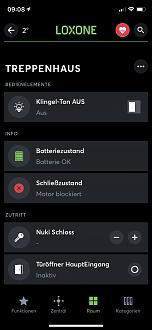

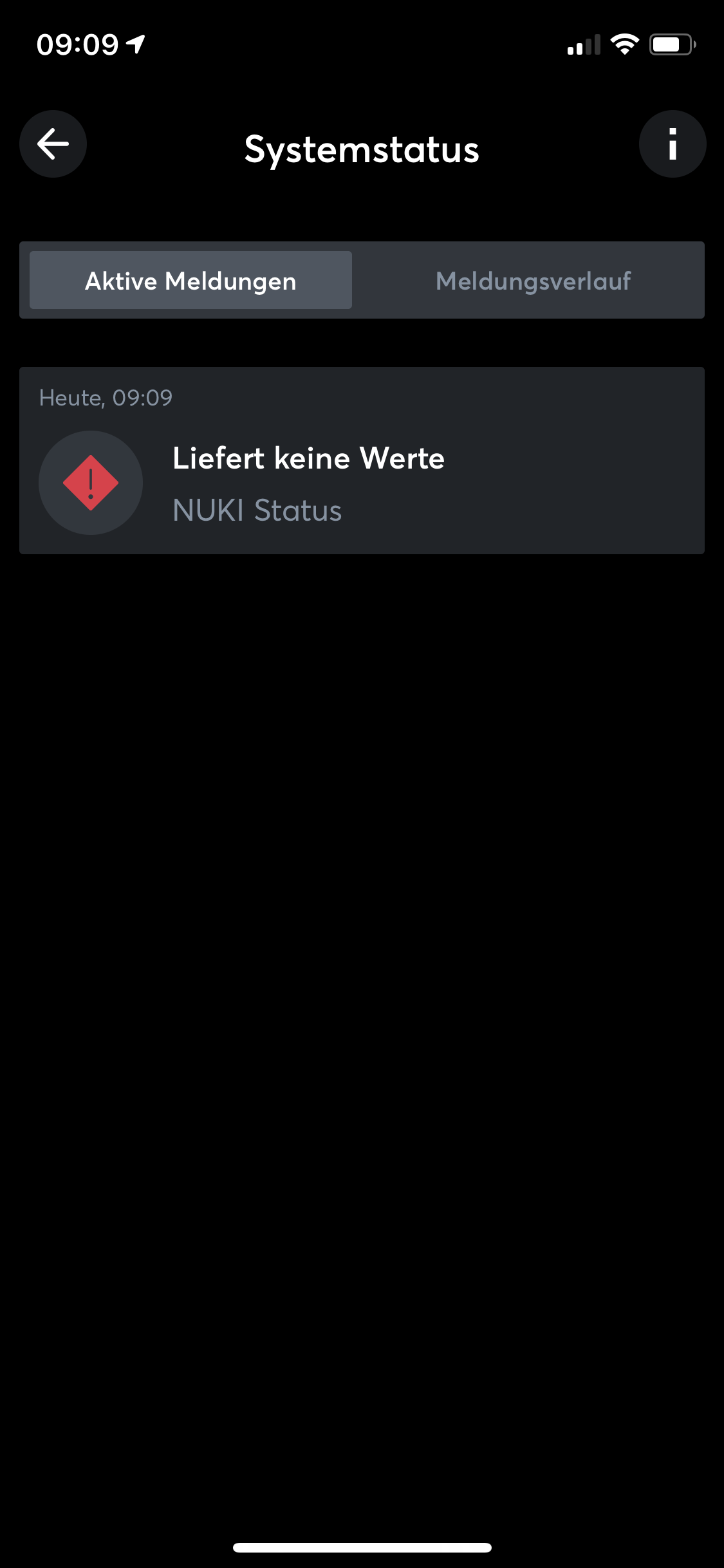

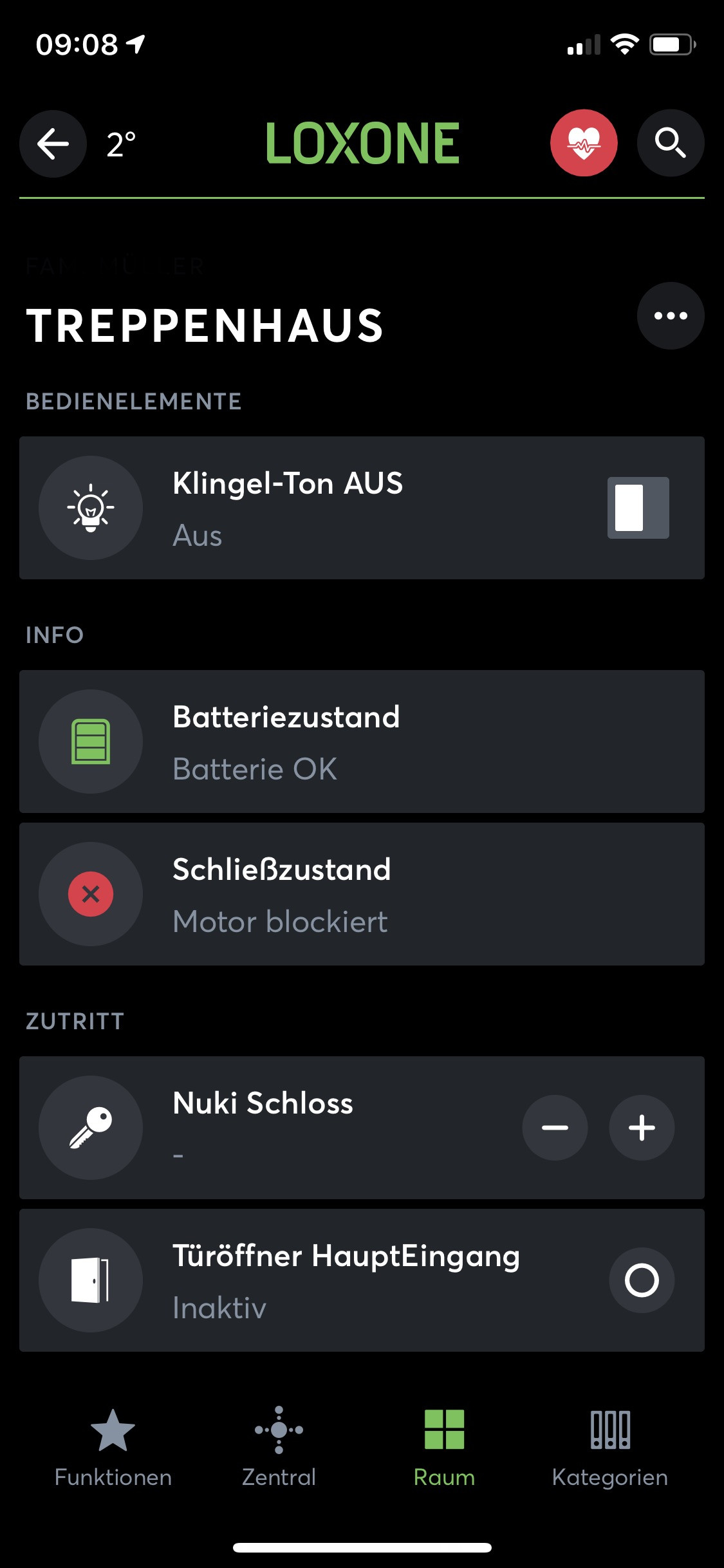

                    #100
Ansichten: 631
Größe: 228,9 KB
                    Bei mir sind die Batterien auch leer, aber der Status zeigt noch immer VOLL an
                    Aber der andere Status zeigt "Liefert keine Werte" und "Motor blockiert"; sprich Batterien müssen leer sein.
                    Klicke auf die Grafik für eine vergrößerte Ansicht  Name: IMG_1214.PNG Ansichten: 0 Größe: 66,5 KB ID: 238090
                    Irgendwo in der Batterieabfrage ist noch ein Fehler?!
                    Nils
                    Zuletzt geändert von NilsG; 28.02.2020, 08:16.

                        • 11249
                        #102
                        So sieht der Status aus, wenn man die Batterie entnimmt.
                        Wenn der state = -1 ist, sind alle anderen Werte nicht mehr „echt“! Den State müsst ihr unbedingt prüfen!
