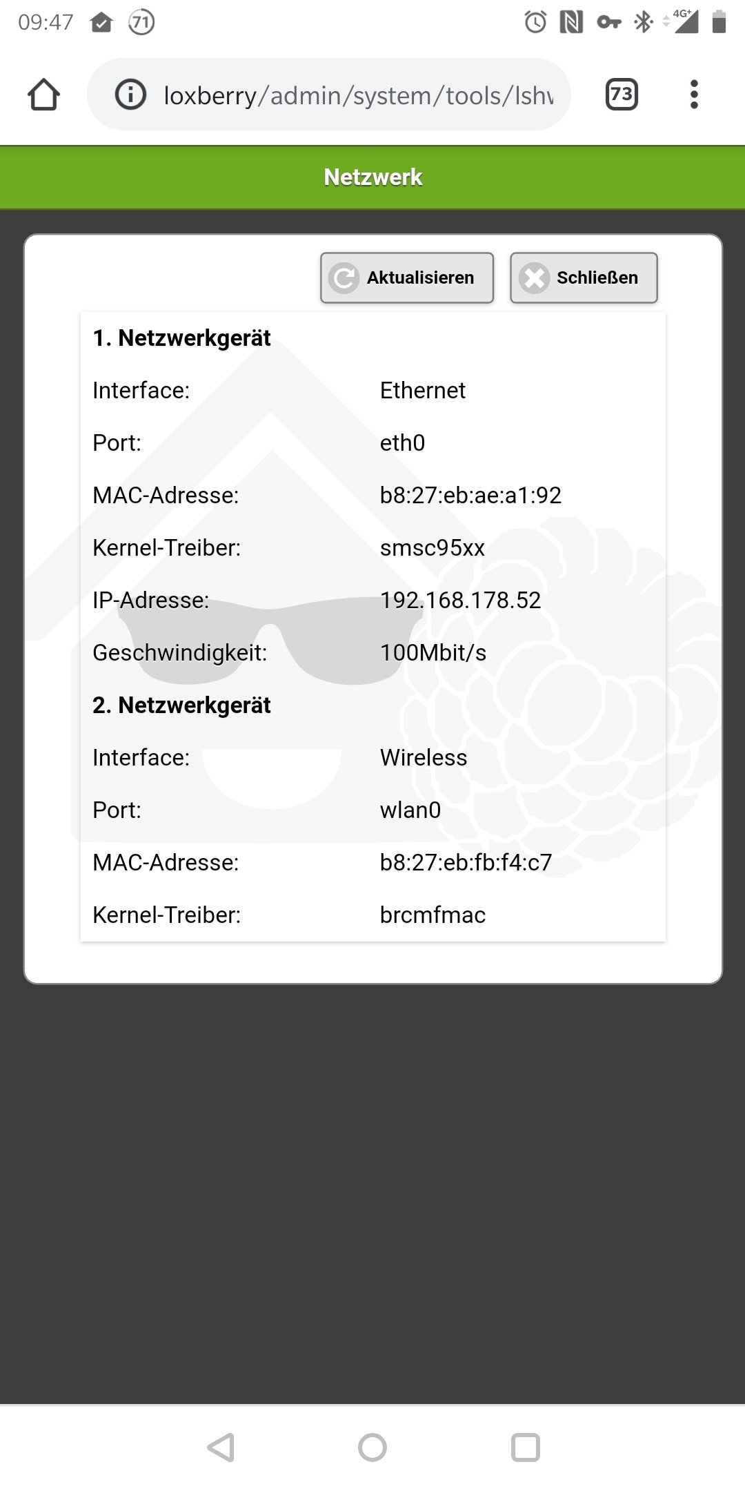

      #47
Ansichten: 969
Größe: 173,1 KB
        #48
        Schaut richtig aus.

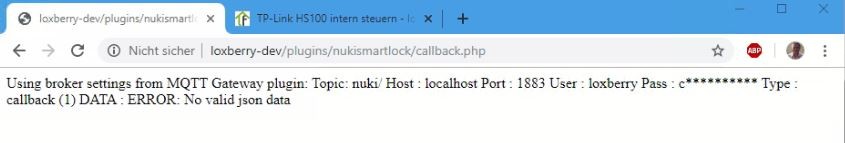

        Wenn du die Callback-Url aus dem Plugin in deinem Webbrowser aufrufst, kommt dann sowas raus?
        Klicke auf die Grafik für eine vergrößerte Ansicht  Name: callback.JPG Ansichten: 0 Größe: 24,6 KB ID: 219742
        Der Fehler in der Meldung ist ok (wir haben mit dem Browseraufruf ja keine Daten mitgeschickt). Beim Aufruf darf keine Passwortabfrage kommen.
        Sonst mal die Bridge abstecken und wieder anstecken, vielleicht spinnt sie einfach.

              Bei Aufruf des Callbacks:
              Using broker settings from MQTT Gateway plugin: Topic: nuki/ Host : localhost Port : 1883 User : loxberry Pass : 5*************** Type : callback (1) DATA : ERROR: No valid json data
              -> Sollte also passen. Habe alles was beteiligt ist schon mehrfach neu gestartet
                #52
                Dann kann ich leider nicht mehr weiterhelfen.
                Der Callback wird von der Bridge ausgeführt, und diese ruft die genannte Callback-URL auf (oder sollte das tun).
                Da du den Cron-Eintrag bekommst, funktioniert die Verbindung LoxBerry->Bridge und Nuki-Plugin->MQTT-Broker.
                Ob die Verbindung Bridge->LoxBerry in deinem Netzwerk funktioniert, bzw. was die Bridge mit dem Callback macht, kann ich leider nicht prüfen.
