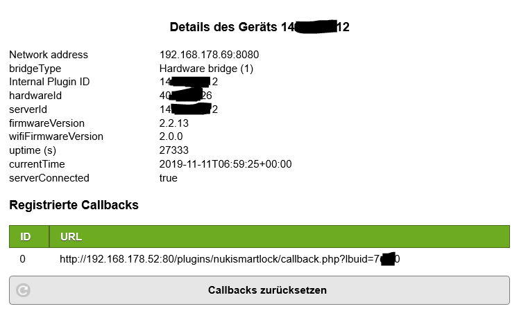

              Hallo Christian und vielen Dank fürs Plugin!
              Leider erhalte ich den neuen State immer nur sehr stark verzögert bei der stündlichen Abfrage des Schlosses.
              Im MQTT ist die Quelle immer "cron", sentAtTimeISO aktualisiert ebenfalls nur stündlich.
              Was mache ich falsch? Ich hatte das Plugin so verstanden, dass bei Statusänderungen kurz verzögert gesendet wird?
              Ich nutze FW 2.6.3 und Version 0.3.0 des Plugins
              Viele Grüße,
              Manuel
                #38
                Probier bitte mal, im Info-Popup bei der Bridge das Reset Callbacks.
                Das hatten zwei Vorredner offenbar auch schon, dass es danach ging.
                Ggf. auch mal schauen, dass die Bridge die aktuelle Firmware hat.
                lg Christian

                  #39
                  Habe ich schon mehrfach probiert, ändert leider nichts.
                  Bezüglich Bridge Firmware: ich finde in der Nuki App irgendwie die entsprechende Stelle nicht mehr. Im Sommer kam mal eine Benachrichtigung, die habe ich dann auch installiert.
                    #40
                    Und stimmt die IP, die dort steht?
                    Ich kann gerade nur raten.

                      #41
                      Klicke auf die Grafik für eine vergrößerte Ansicht  Name: Screen1.png Ansichten: 0 Größe: 14,3 KB ID: 219707
                      Klicke auf die Grafik für eine vergrößerte Ansicht  Name: Screen2.png Ansichten: 0 Größe: 40,3 KB ID: 219708
                      Klicke auf die Grafik für eine vergrößerte Ansicht  Name: Screen3.png Ansichten: 0 Größe: 10,1 KB ID: 219709
                      -> sieht doch eigentlich alles richtig aus, oder?
                      Die IP Adressen stimmen so. Kann es eventuell Probleme mit den Ports geben?
                      Zuletzt geändert von DaOptika; 11.11.2019, 07:08.
                        #42
                        Ist das WebIf deines LoxBerrys mit Port 80 erreichbar?
                          PS: Deine Bridge-Firmware 2.2.13 ist die aktuellste Release-Firmware.

                        #43
                        Nein, Loxberry auf Port 80 und Nuki auf 8080, aber sollte ja auch so eingestellt sein?

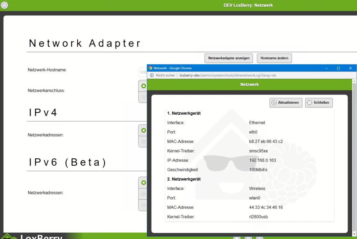

                            #45
                            DaOptika
                            Kannst du mal zeigen, wie das bei dir ausschaut:
                            im LoxBerry Netzwerk-Widget unter Netzwerkadapter anzeigen.
Ansichten: 842
Größe: 109,3 KB
