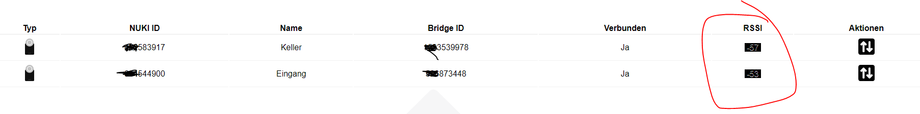

    Hallo Zusammen
    Nun komme ich auch mal wieder dazu.
    Kann bestätigen, dass der Change greift - siehe Printscreen.
Ansichten: 678
Größe: 27,1 KB
    Ist das nur bei mir so, dass die RSSI Werte nun Schwarz hinterlegt sind?
    Christian Fenzl , danke für die rasche Korrektur/Anpassung!
      Komisch, das war bei mir auch, dachte aber nur, mein Browser spinnt. Es war 01:30, hab mich deswegen nicht weiter darum gekümmert.
