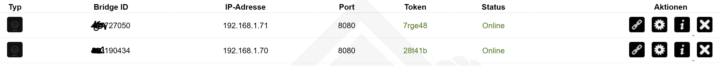

                  Hier mal die Bridges in der Übersicht:
Ansichten: 475
Größe: 86,2 KB

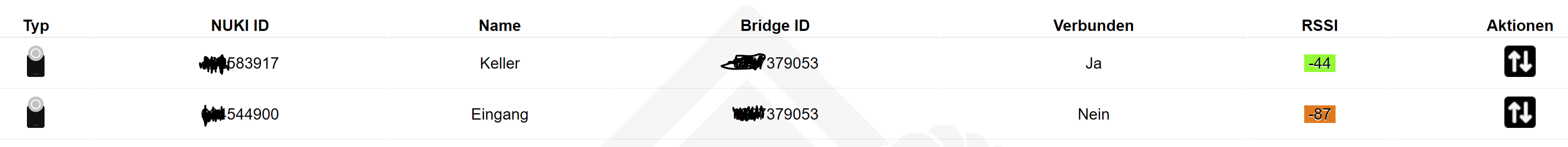

                  dann die Geräte, einmal aktualisiert sieht es so aus:
Ansichten: 427
Größe: 69,5 KB

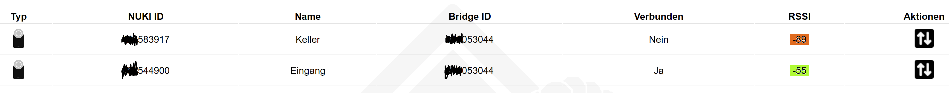

                  bei der zweiten Aktualisierung sieht es dann aber so aus:
Ansichten: 428
Größe: 70,3 KB
                  Ich hatte bereits das Plugin gelöscht und alles ganz neu eingerichtet. Ich kann es nicht ändern dass das Plugin immer wieder zwischen den Bridge IDs wechselt.

                    Schalt bitte Loglevel auf 7=DEBUG und mach eine Suche nach Devices.
                    Wie gesagt: Das Plugin ruft von jeder Bridge die gepairten Devices ab.
                    Der dort verwendete Befehl an die Bridge ist /list
                    Laut Nuki Doku: Returns a list of all paired Nuki devices
                    Demnach hast du entweder ein SmartLock auf der anderen Bridge gepairt (du kannst mit der App / Verwaltung / Bridge / 10 Sek. drücken ...) das Pairing eines falschen SmartLocks aufheben), oder die API von NUKI ist falsch.
                    Deswegen bitte um das Logfile.

                      Christian Fenzl Ich kann bei mir das gleiche beobachten.
                      Habe drei Nukis mit jeweils einer eigenen Bridge laufen.
                      Bridge#1 war mit jedem Nuki mal gepaired, Bridge#2 mit zwei Nukis und Bridge#3 nur mit einem.
                      Die Abfrage /info API zeigt auch genau das an, es ist aber nur jeweils ein Nuki als
                      "paired": true
                      gelistet. Das gleiche auch in der App, ich sehe bei jeder Bridge nur das paired Nuki - unpaired Nukis werden in der App nicht angezeigt.
                      Ich habe bereits eine Bridge zurückgesetzt aber die API zeigt mir weiterhin unpaired Nukis als
                      "paired": false
                      an - würd ich als Bug seitens Nuki sehen, ein Reset sollte das alles löschen. Vielleicht ist es aber auch so von ihnen gewollt.
                      Der API Endpoint /list zeigt korrekterweise nur die Infos zum paired Nuki an - hier werden wohl die Infos der beiden Endpoints vermischt bzw. überschrieben.
                      Unter https://github.com/mschlenstedt/LoxB...index.cgi#L970 in der Methode searchdevices wird z.B. /list abgefragt und mit /info überschrieben wenn ich das richtig deute, möglicherweise liegts daran? Die Methoden checktoken und checkonline greifen nur auf /info zu. Ansonsten habe ich auf die Schnelle keine Calls auf /info gefunden.

                        hagor Genau das ist es!! Und es ist ein Fehler des Plugins, nicht von Nuki.
                        Der /info Request liefert alle Devices in Reichweite zurück, ob gepaired oder nicht.
                        So kommt's, dass das gleiche Device von verschiedenen Bridges gefunden wird, und je nach "kosmischer Strahlung" (Perl-Reihenfolge beim Loop durch einen Hash) kommt erst die eine oder die andere Bridge dran, und das Device ist einmal "paired" und einmal nicht.
                        Probiert's bitte mal den Master mit einer Korrektur aus:
                        Jetzt werden Devices, die an einer Bridge nicht gepaired sind, geskippt.
                        Wehrmutstropfen ist, man sieht ein Device überhaupt nicht mehr, wenn es noch nirgends gepaired wurde.
