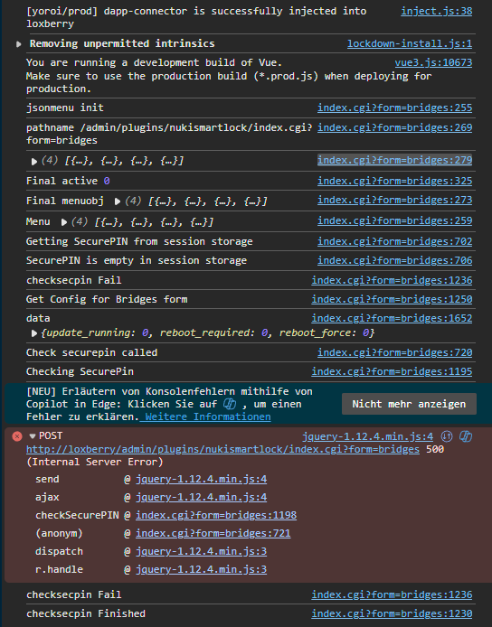

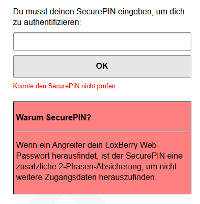

        Hallo, ich habe seit längerem das Problem das mein SecurePin in dem Plugin nicht erkannt wird.
        Es kommt die Meldung "Konnte den SecurePIN nicht prüfen"
        LB Neustart, anderer Browser, Plugin drüber installieren, Plugin löschen -> neu installieren hat keinen Erfolg gebracht.
        Hatte jemand vielleicht mal das selbe Problem oder könnte mir bitte einen Tipp geben was ich noch testen kann.

          Probiere mal den Secure Pin zu ändern. Danach Pluginonerfläche aufrufen und sofort ohne lange Pause neuen PIN eingeben und abschicken.
          Wenn das nicht seht mit F12 die Konsole öffnen und schauen ob es irgendwelche Fehler gibt.
            Danke für die schnelle Antwort, leider kein Erfolg, dafür folgenden Fehler in der Konsole:

              • 5101
              #322
              Wenn du das Plugin schon neu installiert hast, deutet ein Internal Server Error 500 auf ein defektes Dateisystem hin.

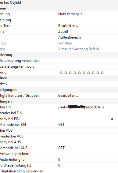

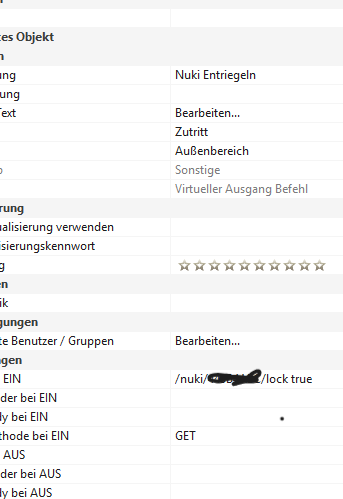

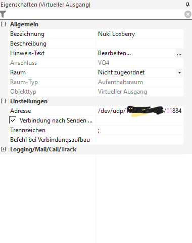

                      Hab mir das neue Nuki GO zugelegt. Läuft soweit wunderbar und ich kann über MQTT alles auslesen. Nur verzweifle ich gerade an den Ausgängen bzw. Ich bekomme es nicht hin das Schloss zu sperren oder zu entsperren.
                      Habe den Virtuellen Ausgang:
                      /dev/udp/192.168.178.56/11884
                      Ausgang Befehl:
                      nuki/4xxxxxxxxC/LockAction 2
                      nuki/4xxxxxxxxC/LockAction 1
                      auch versucht:
                      nuki/4xxxxxxxxC/Lock true
                      nuki/4xxxxxxxxC/unlock true
                      Es funktioniert einfach nicht... Kann es sein das es am neuen GO liegt und der andere Befehle benötigt? Finde aber nirgends was.
                      Bin über jede Hilfe dankbar.
                      • Gargamel
                        Gargamel kommentierte
                        Sche… ich hab den Fehler gefunden! Hab das Lock großgeschrieben. 🤦🏼‍♂️🤦🏼‍♂️ gehört natürlich klein lock.
                        Geht jetzt mit lockAction 2 und lockAction 1

                      Guten Morgen,
                      irgendwie und warum auch immer habe ich einen totalen Netzwerkausfall gehabt.
                      Nun habe ich soweit wieder fast alles am laufen, aber das NFC Touch Code öffnet leider das Nuki Türschloss noch nicht.
                      Bei den Virtuellen Aus- und Eingänge habe ich unter Adresse http://eine IP:8080
                      Aber welche IP-Adresse war es? Vom Loxberry oder Nuki Bright? Ich bekomme es einfach nicht mehr ans laufen.
                      Gargamel hat z.B. keine IP-Adresse drin stehen, sondern einen Pfad.
                      Also konkret gefragt:
                      1. Welche IP-Adresse muss ich eingeben unter "Adresse"? Die vom Loxberry oder die von der Nuki Bright?
                      2. Wie muss sonst ggf. der Pfad hier aussehen?
                      3. In Loxberry unter MQTT ist der Haken bei "Verwende MQTT Gateway Anmeldedaten" gesetzt oder muss ich hier manuell Daten eingeben? Fall ja, welche?
                      Danke für eure Hilfe und weiterhin ein schönes Osterwochenende.

                      Dankeschön.
                      Da denkt man(n), dass man alle IPs versucht hätte um nun festzustellen, dass man die IP von der Bright nicht oder nicht richtig probiert hat 🙈
                      Herzlichen Dank. Nun funktioniert es wieder wie es soll 👍
