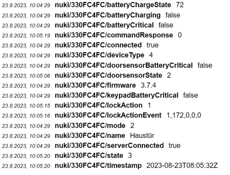

    über die aktuelle Beta Firmware und die aktuelle BETA-App lässt sich schonmal der status des Smartlock auslesen. über die subscription nuki/NUKIID/# bekomme ich z.b. den Lock-status, Akkustand, usw.

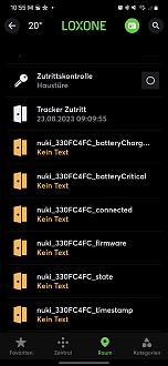

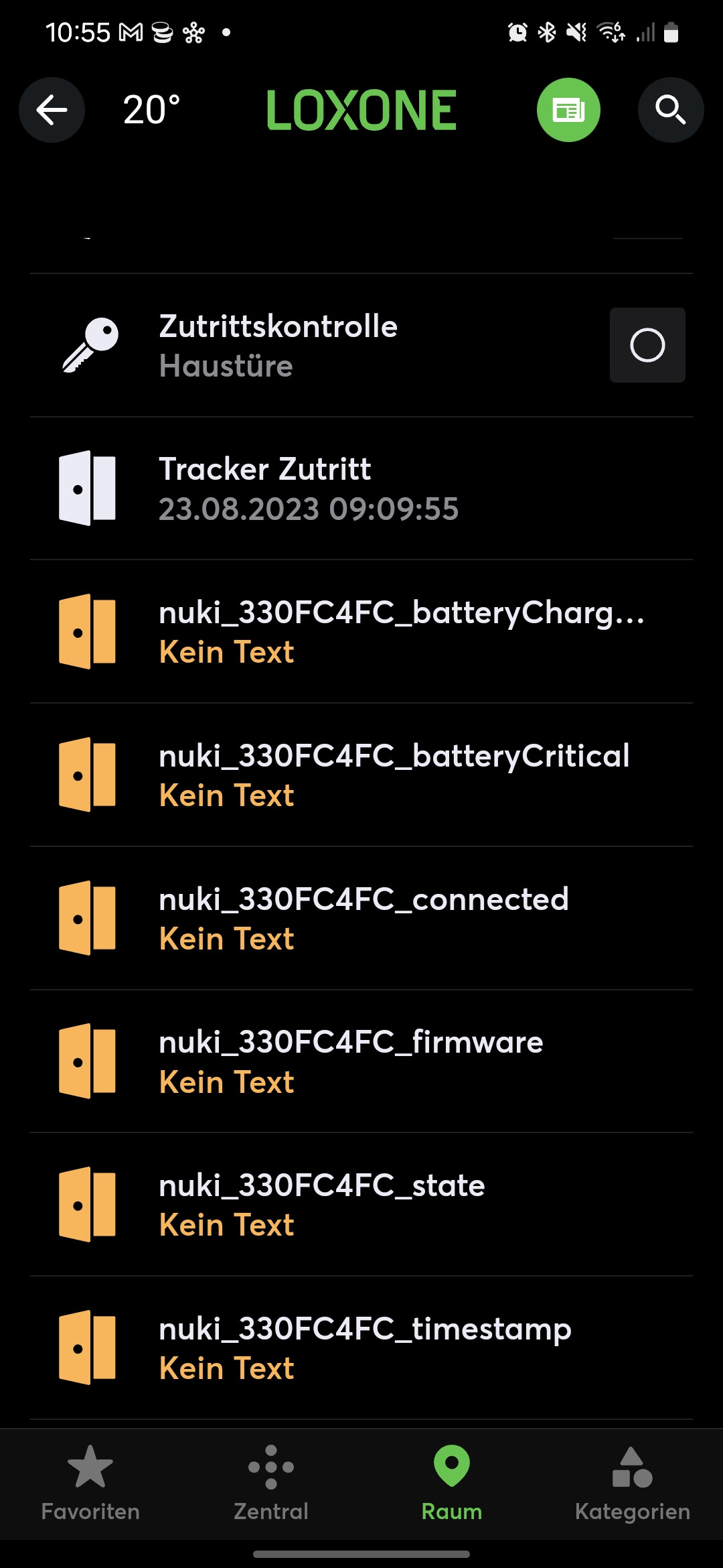

    Tauchen die Statusdaten des MQTT aktivierten Nuki SL3P auch im Bereich http://loxberry/admin/system/mqtt-ga...?form=incoming auf?
    Ich kann das Nuki per MQTT steuern und sehe Statusänderungen unter http://loxberry/admin/system/mqtt-finder.cgi habe aber keine Ahnung, wie ich die Daten nun als virtuellen Texteingang anlege (Anders als die alexa2lox Daten, dort klappt das mit dem Virtual Input Copy Button perfekt)
    Klicke auf die Grafik für eine vergrößerte Ansicht  Name: image.png Ansichten: 0 Größe: 85,0 KB ID: 401429
    Klicke auf die Grafik für eine vergrößerte Ansicht  Name: image.png Ansichten: 0 Größe: 433,9 KB ID: 401436​​ Klicke auf die Grafik für eine vergrößerte Ansicht

      Du musst im MQTT Gateway als Subscription nuki/# konfigurieren, damit diese Daten weitergeleitet werden.
        Das war es, Danke!

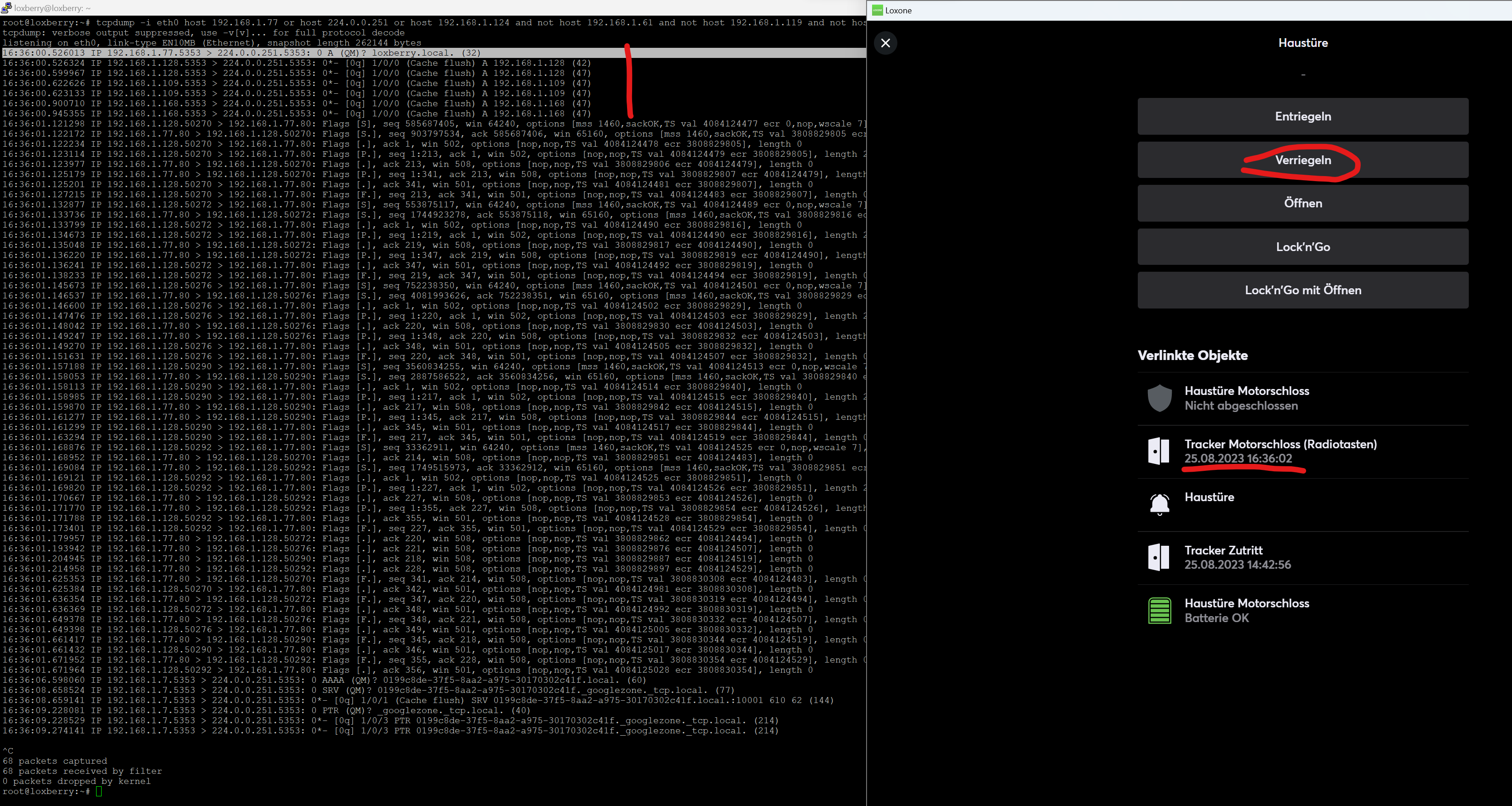

        Ich habe heute im Laufe des Tages oftmals beobachtet, dass ich einen Befehl zweimal absenden muss - Gerade mal einen Tracker angelegt um die genauen Zeiten zu bekommen. Kannst Du mir nen Tip gehen in welche Richtung ich troubleshooten kann?

          Ich bin verwundert, dass in deinem Log keine UDP IN: Zeilen stehen. Darauf musst du im Log achten, ob das vom Miniserver hereinkommt.

            Es scheint sich zu bestätigen, nahezu jeder erste Versuch kommt nicht am Loxberry MQTT Broker (Logfile) an. Ich werde gleich mal einen tcpdump anschmeißen und schauen was im Problemfall passiert.

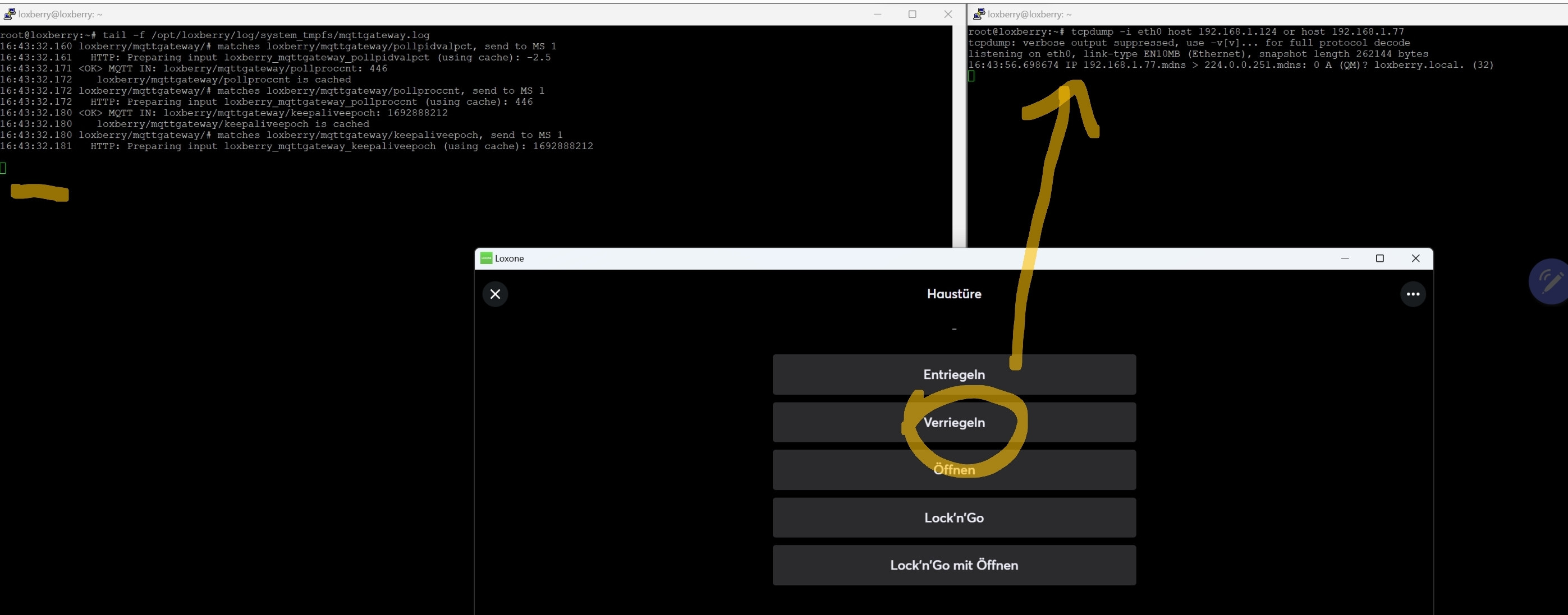

              Ah ich hatte letzten Endes (per WUI) nur im mqttfinder.log geschaut:
              09:53:00.897 INFO: LoxBerry Version 3.0.0.6 ( is_raspberry.cfg is_arch_armv7l.cfg )
              09:53:00.897 INFO: Loglevel: 7
              09:53:00.914 OK: Reading config
              09:53:00.915 INFO: Connecting MQTT Server localhost:1883
              09:53:00.915 INFO: Login at MQTT Server with user loxberry
              Habe nun auch das mqttgateway.log entdeckt, hier sind allgemein gesprochen UDP:IN Einträge.
              Habe nun mal auf dem Wire mitgeschnitten: Wenn das Problem auftritt, kommt vom Miniserver der mDNS Lookup für loxberry.local. und das versumpft (offenbar in meinen Unifi UDM Equipment?) aufgrund dessen nichts passiert :-/

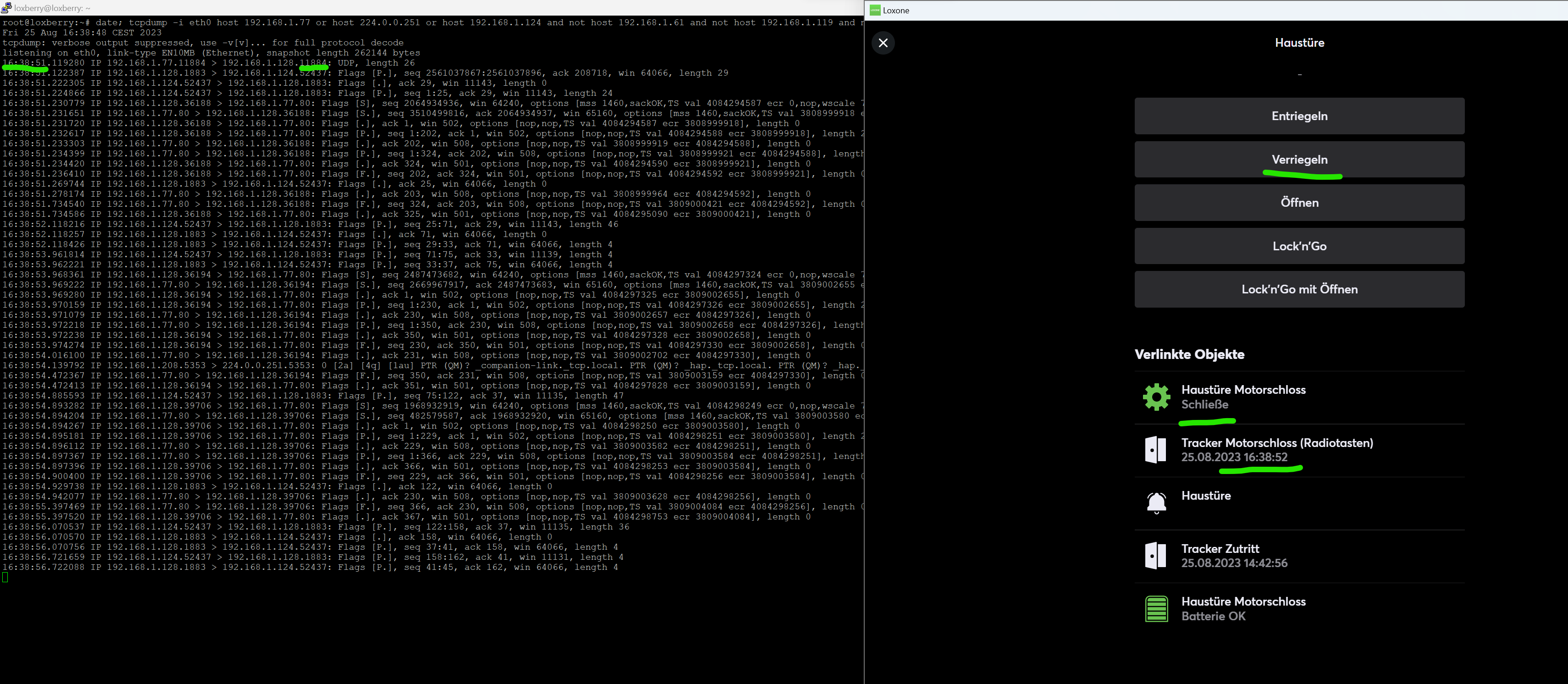

                Da ich nur ein Netz/VLAN habe sollte das UniFi Equipment nicht reinspucken - Die Frage ist wie ich prüfen kann, ob der Loxberry immer auf die MQTT relevanten mDNS Anfragen antwortet und ob immer die UDP Packete ankommen.
                • Hier mal ein Capture wenn es im ersten Anlauf keine Reaktion (am MQTT Server sowie Nuki) gibt:
Ansichten: 648

                • Und hier wenn es im zweiten Anlauf direkt klappt:
Ansichten: 412
Größe: 439,9 KB
                  Christian Fenzl ich kann nun bestätigen dass die(se) Meldung im tcpdump immer und nur dann kommt, wenn es im ersten Anlauf nicht funktioniert
                  Miniserver:5353 > 224.0.0.251:5353: 0 A (QM)? loxberry.local. (32)
                  Danach kommen immer diverse Cache Flush Meldungen (siehe Screenshot).
                  Riecht nach einem Timeout/Caching Thema, aber ich kann nur grob sagen dass es nach dem ersten "Freipusten" immer für sagen wir bis zu ~ 5 Minuten geht.
