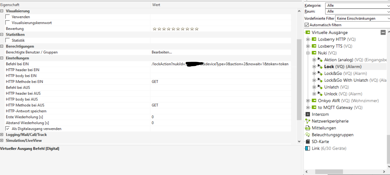

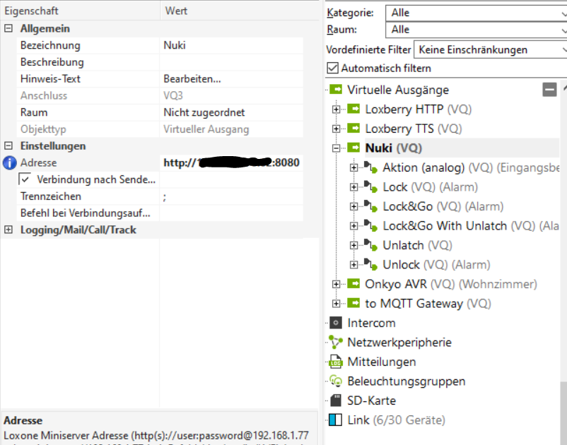

    wer von euch kann mir helfen.
    ich bin tatsächlich ein "dümmster anzunehmender User".
    Ich nutze das Nuki 3 pro, habe in der Nuki App die Verbindung zu mqtt hergestellt. Der Status (Zb. Batterie zustand wird mir auch in der Loxone App richtig angezeigt.
    Die Aufgänge bekomme ich aber nicht geschaltet.
    Habe ich die Adresse im Virtuellen Ausgang richtig hinterlegt:
    MQTT Broker address mit Port 8080?
    Ist der Virtuelle Ausgangsbefehl richtig? Nuki ID wurde ersetzt und nochmals kontrolliert
    Was muss ich nun wie machen, um die Kommandos "öffnen" und schließen" in Loxone integriert zu bekommen?​

      Meine MQTT Konfig mit einem Nuki SL3P

        Vielen Dank, mit deinen Einstellungen hat es bei mir nun auch funktionert. (:

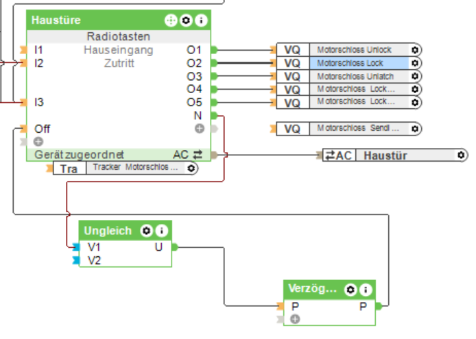

              Servus zusammen, ich will mir ein Nuki Türschloss zulegen. Was würdet ihr mir empfehlen? Die 2er, 3er oder 3 Pro Version? Bis wann ist das 3 Pro integrierbar? Ich habe ein paar Loxberrys am laufen aber würde gerne die beste Meinung von euch hören. Vielen Dank.
              • SchmuFoo
                SchmuFoo kommentierte
                Am 14.11. wird das Nuki 4 mit Matter vorgestellt, das warte erstmal ab. 3P mittels Loxberry UND MQTT klappt bei mir großartig.

                Eigentlich brauchst Du primär erstmal nur das folgende um loszulegen, und den Inputkram rund um Batterie- und Schließ-status kann ich noch nachliefern

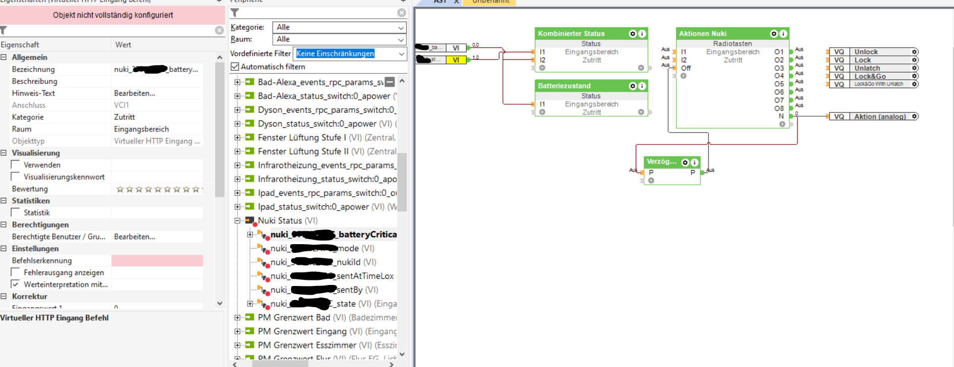

                  Nabend miteinander, ich hab mir das Smart Lock 4.0 Pro geholt, hat das schon jemand erfolgreich eingebunden? Ich hab MQTT am Nuki aktiviert, am Loxberry tauchen im MQTT Finder auch schon paar Meldungen auf. Aber wie gehts jetzt weiter?

                        #300
                        Vielen dank für deine Hilfe... Jetzt funktioniert alles.... Nur halt nicht der Batteriestand... "nuki_3XXXXXX4_batteryChargeState":\v als Http Eingang angelegt... Hat hier noch jemand eine Idee? Viele Grüße
