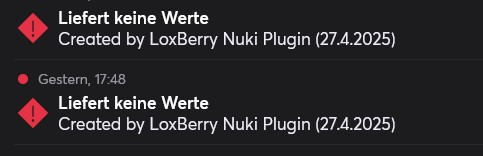

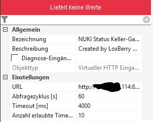

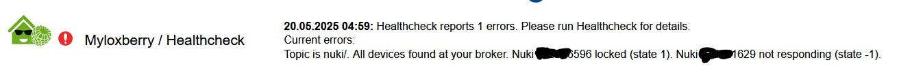

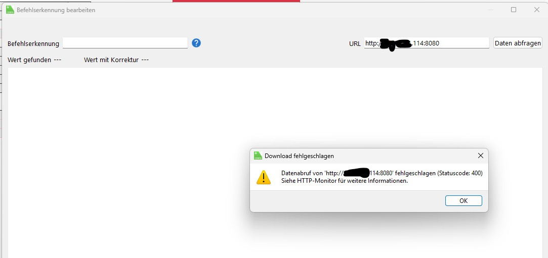

    Hallo liebe Gemeinde,
    ich habe vor Jahren einen Nuki mit Eurer Unterstutzung eingerichtet (via Loxberry Nuki Version 0.5.0), das lief alles soweit auch gut. Eigentlich nutze ich nur die Funktion "öffnen".
    Jetzt habe ich auch meine restlichen zwei Nukis eingerichtet, auch das funktioniert gut, aber:
    Was ich bis heute nie in der Config berücksichtigt habe, sind die Stati der Schlösser. Auch habe ich offensichtlich die Fehlermeldungen nicht wirklich "bemerkt".
    Bei allen Nukis gibt es Fehlermeldungen und die Stati werden nicht angezeigt, offensichtlich, weil ich da irgendetwas vergessen habe einzurichten.
    Ich komm nicht drauf, was übersehe ich hier?
    IP Adresse ist selbstverständlich korrekt, wurde mir auch vom Plugin vorgegeben (soweit ich mich erinnere).
    Klicke auf die Grafik für eine vergrößerte Ansicht  Name: Fehler_1.jpg Ansichten: 0 Größe: 18,1 KB ID: 462219
    Klicke auf die Grafik für eine vergrößerte Ansicht  Name: Fehler_3.jpg Ansichten: 0 Größe: 7,4 KB ID: 462220
    Klicke auf die Grafik für eine vergrößerte Ansicht  Name: Fehler_2.jpg Ansichten: 0 Größe: 12,3 KB ID: 462221
    Klicke auf die Grafik für eine vergrößerte Ansicht  Name: Fehler_4.jpg Ansichten: 0 Größe: 25,9 KB ID: 462222
    Klicke auf die Grafik für eine vergrößerte Ansicht  Name: Fehler_5.jpg Ansichten: 0 Größe: 52,7 KB ID: 462223
    Vielleicht erkennt jemand von Euch auf den ersten Blick, was ich da eintragen muss?
    VG
    Mike

      • SchmuFoo
        • 08.08.2017
        • 104
        #334
        Mir fehlt gerade die Zeit mich da reinzudenken aber vielleicht findest Du paar Anhaltspunkte in der offiziellen Nuki "Works with Loxone" Vorgehensweise:

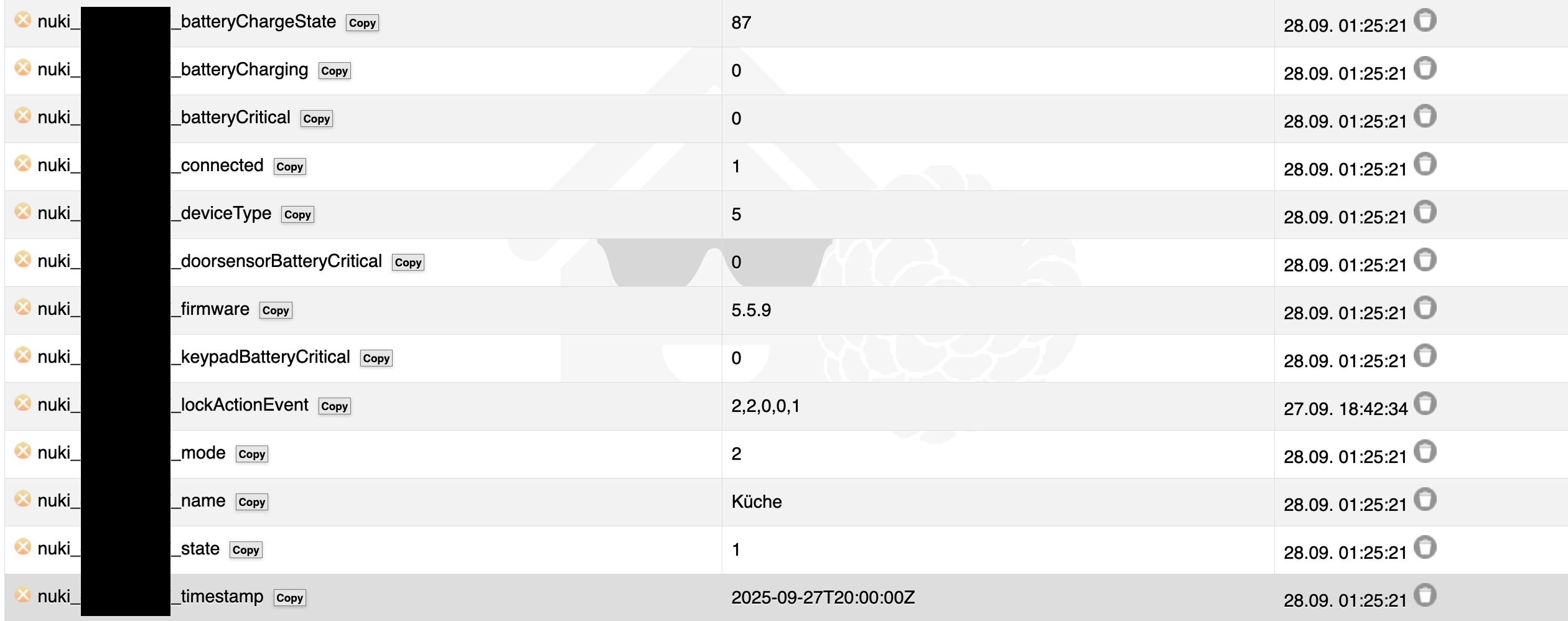

          Hi Zusammen,
          ich habe Nuki Pro Gen 5 mit direktem MQTT im Einsatz.
          Leider kann ich diese nicht ins Plugin geben um an die Vorlagen für Virtuelle Ein/Ausgänge zu kommen.
          Kann mir jemand helfen diese zu bekommen, damit ich das ganze sauber einbinden kann?
          Es läuft "zwar" schon über die WebAPI aber irgendwie trau ich diesem neumodischen Internet nicht so ganz ;-)
          Martin
            Brauchst das Plugin nicht. Einfach das Topic unter Subscriptions im MQTT Gateway eintragen.

          #336
          Genau so habe ich es gemacht Prof.Mobilux . Danach muss ich doich die virtuellen Ein / Ausgänge anlegen, korrekt?
          Da stehe ich wie der Ochs vorm Berge.Klicke auf die Grafik für eine vergrößerte Ansicht

            • 5101
            #337
            Hier steht wie es geht:
            • m.Lynx
              m.Lynx kommentierte
              Danke jetzt hab ichs. Hilfreich ist noch die NUKI API Doku dazu
              Attached is the the newest API specification v1.4 with the following changes: Added HomeKit and MQTT to triggers. Lock actions originated via HomeKit and MQTT now also trigger a lockActionEvent Added provisioning & security remarks Added “Allow locking” flag Added Home Assistant Discovery The Home Assistant Discovery follows the implementation/script in this repo GitHub - Nardol/Nuki-MQTT-auto.-Discovery: Archived, no longer maintained because MQTT is now publicly available on smart lock 3.0 ...

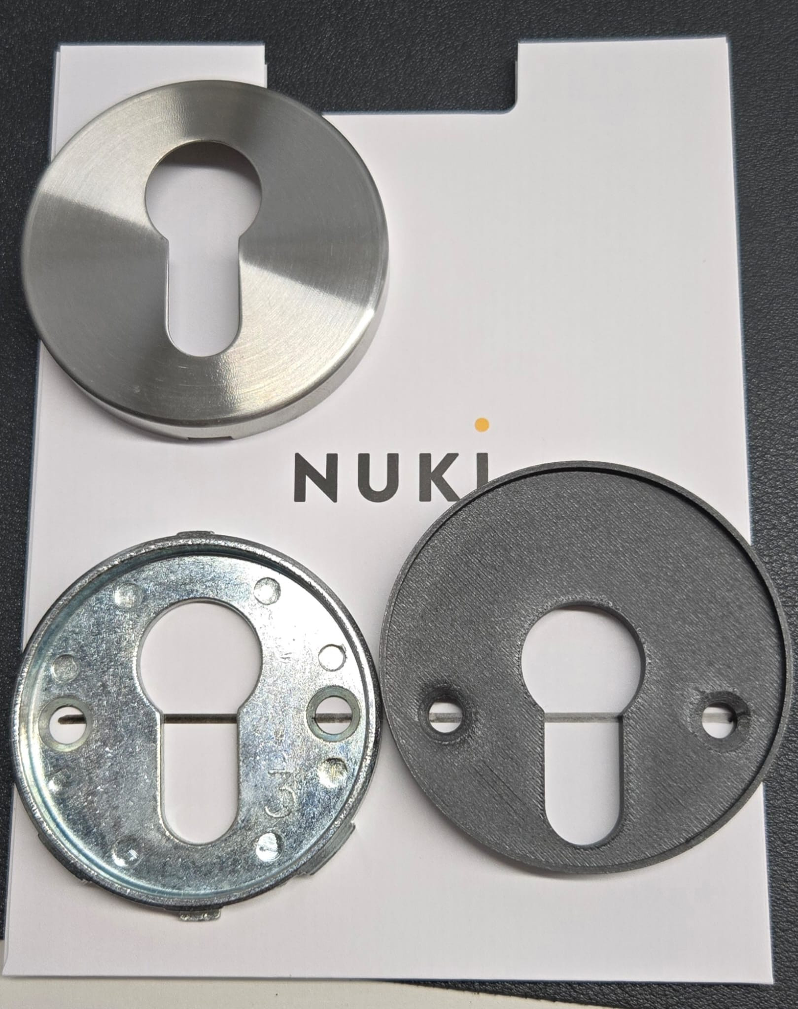

            falls noch jemand ein NUKI 5 pro hat und auf der Tür unterm Türgriff so einen Rosette über dem Zylinder hat kann er vielleicht diesen Adapter verwenden. Bei mir hat die Rosette 7.7mm und der Zylinder steht noch ganz knapp heraus, darum hab ich 2 Versionen angefügt, 6.5 mm und 7.5 mm, beide können aber vorm druck in der höhe noch leicht angepasst werden. Der Adapter und das NUKI sind zur Rosette leicht versetzt und auch unterschiedlich groß, darum ist ein kleben auf die Rosette keine gute Wahl.

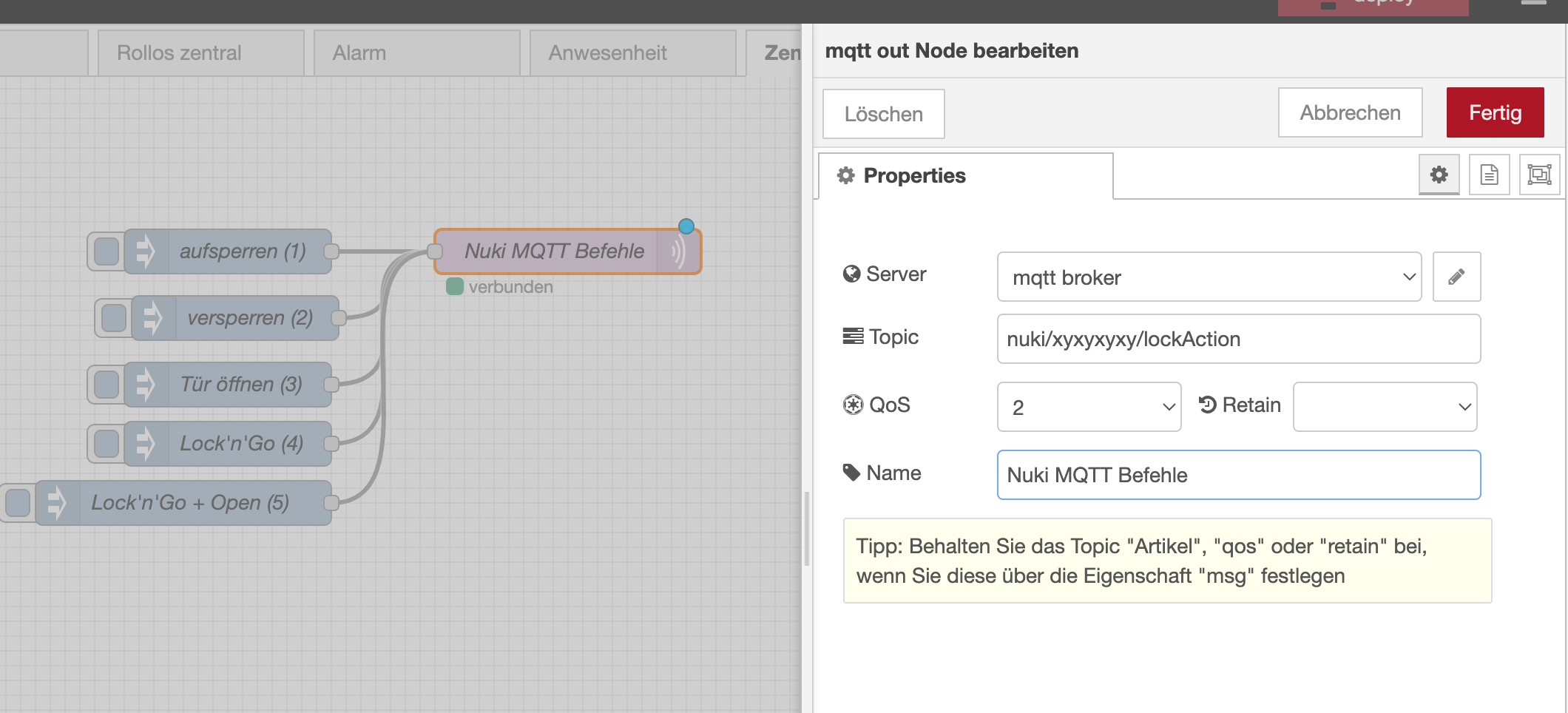

              #339
              Hallo, ich habe an unserer Haustür unsere Nuki Pro 4. gen gegen die Pro 5. gen ersetzt.
              Die Ausgänge:
              lock true und unlock true funktionieren ohne Probleme.
              Leider geht der Befehl: lockAction 3 nicht.
              Damit konnte man die Tür komplett öffnen und nicht nur den Schlüssel drehen.
              Gab es hier eine Änderung von gen 4 auf gen 5?
              Lenardo geht der Befehl bei dir?

                ich sende die "3" an dieses Topic. nuki/xyxyxyx/lockAction. und das sperrt auf und öffnet komplett die Tür

                  #341
                  Dank die Lenardo.
                  Es ist wirklich komisch. Der ganze Lock Actions Befehl funktioniert am Nuki pro 5 nicht bei mir.
                  Egal welche ID...
                  Klicke auf die Grafik für eine vergrößerte Ansicht  Name: image.png Ansichten: 0 Größe: 32,6 KB ID: 473562
                  Klicke auf die Grafik für eine vergrößerte Ansicht  Name: image.png Ansichten: 0 Größe: 17,5 KB ID: 473563
                  Klicke auf die Grafik für eine vergrößerte Ansicht  Name: image.png Ansichten: 0 Größe: 3,8 KB ID: 473561
                  ​Bei lock true und unlock true funktioniert alles wie gewohnt von den eingesetzten Nuki pro 4....
                  Klicke auf die Grafik für eine vergrößerte Ansicht  Name: image.png Ansichten: 0 Größe: 42,9 KB ID: 473564
                  Hat einer vielleicht eine Idee wodran es liegen könnte?​
                  • SchmuFoo
                    SchmuFoo kommentierte
                    Meine 5er funktionieren mittels MQTT weitern - Deine Screenshot haben nur eine Auffälligkeit: Unter Einstellung steht bei Dir "lock true" aber woanders "lockAction x" und nur so klappt es (bei mir) also "nuki/.../lockAction x"
