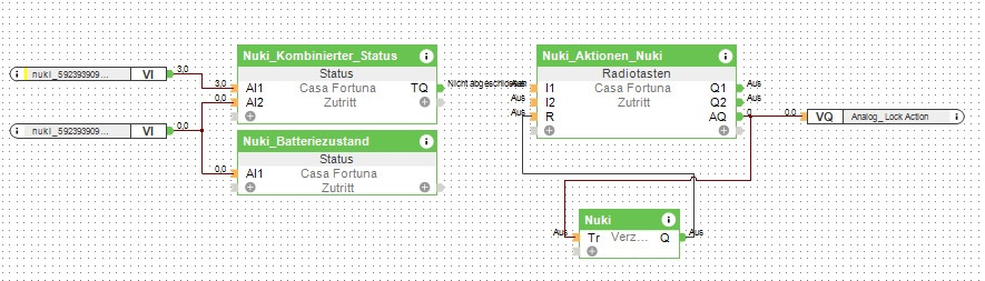

                Hallo Leute, super Arbeit die Ihr da leistet,... frage wie bekomme ich die Werte vom Loxberry (MQTT) in die Loxone? hab schon alles versucht, bin da vielleicht zu d....
                Danke für die Unterstützung... LG Michi
                LG MRM
                  #162
                  Was geht schon? Was hast du schon gemacht? Wo hängst du?
                  • Michael Rene Maurer
                    Michael Rene Maurer kommentierte
                    Guten Morgen!
                    1, Nuki Plugin 0.3.3 am Loxberry läuft
                    2, MQTT am Loxberry läuft und Daten kommen von der Nuki an
                    3, Vorlage in die Config importiert
                    Smartlock aktionen kann ich ausführen, sprich aufsperren-zusperren usw über Loxone
                    Hab auch die Virtuellen HTTP Eingänge angelegt und alles ausgefüllt. Es kommen aber komische Werte zb. Battery Critical an "32"....?
                    Auf meinen Loxberry läuft auch noch FEHM für meinen Gardena, funktioniert perfekt! Dort bekomme ich die ganzen Werte über virtuelle Texteingänge.
                    Habe dies auch bei der Nuki versucht, Werte kommen an, nur mein Status Baustein übernimmt die Werte nicht.mmmmhhhh

                    Was hast du am HTTP Eingang ausgefüllt? Die Templates sind eigentlich „fixfertig“.
                      Hi, die Befehlserkennung, die war bei mir leer...
                      Die brauchst du auch nicht.
                      mmmhhh komisch, dakommt aber nix rein, meld mich gleich dann mal per Whatsapp. bin gerade nach Haus vom Arbeiten,...

                    Ich war grad bei Dominik am System (https://www.loxforum.com/forum/proje...608#post272608) und dort gingen die HTTP-Eingänge auch nicht.
                    Es war ein (für mich nicht nachvollziehbares) Berechtigungsproblem in der Loxone Config!
                    • Ein normaler Benutzer hat keine Rechte mehr, auf VI's zuzugreifen.
                    • Auch wenn der loxberry-Benutzer in der Administratoren-Gruppe des Miniservers ist, hat der User keine Rechte auf VI's zuzugreifen!
                    • Die Administratoren-Gruppe am Miniserver hat offensichtlich standardmäßig kein Vollzugriff-Recht!
                    • Bitte probier mal, den User, mit dem sich LoxBerry am MS anmeldet, dort das Recht Vollzugriff zu geben, oder dessen Gruppe Vollzugriff zu geben.
                    Dann lösch am besten nochmal den ganzen Virtuellen HTTP-Eingang, und füg das Template neu ein. Die Templates sind verwendbar wie sie sind, es ist keine Änderung erforderlich.
