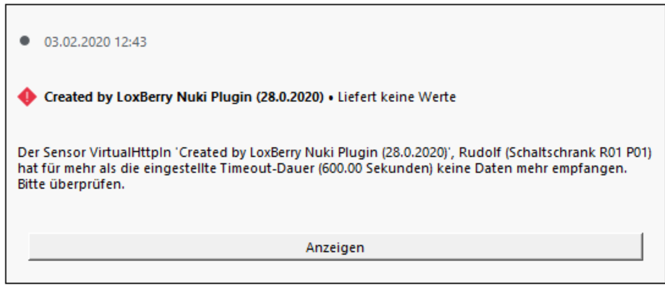

        Guten Abend
        Ich habe leider das Problem, das mit Einbindung einer 2ten Bridge der Miniserver mir meldet das der Sensor VirtualHttpIn keine Werte liefert.
        In der Config werden aber die momentanen Werte angezeigt!
        Die erste Bridge läuft ganz normal.
        Müssen die Bridges unterschiedliche Ports verwenden? Momentan sind beide auf 8080 eingestellt.
        Lg Arwed

          #82

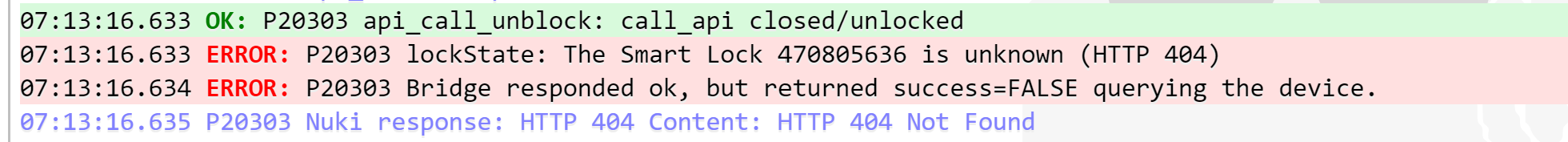

          aus dem log noch ein auszug:
          Klicke auf die Grafik für eine vergrößerte Ansicht  Name: image_25410.png Ansichten: 3 Größe: 111,1 KB ID: 233267
          Zuletzt geändert von Rudolpho; 03.02.2020, 12:46.
            #83
            Wenn du im Baum „Nuki Status Garage“ anklickst, was sagt die Loxone Config da für eine Fehlermeldung (wegen des roten Punktes)?
            Bezüglich des Fehlers im Log: Kommt das immer, oder nur sporadisch? Da meldet die Bridge zurück, es würde das SmartLock nicht kennen. Da bräuchte ich aber das ganze Log (PM).
            Die Incoming Overview schaut hingegen auf den ersten Blick ganz in Ordnung aus.
            Zuletzt geändert von Christian Fenzl; 03.02.2020, 09:53.
            • Rudolpho
              Rudolpho kommentierte
              Der Fehler ist im Log von 0:00 bis 7:00 jede Stunde 8-10:00 ist die Meldung grün.............
              Die Fehlermeldung von der Config habe ich oben noch als Screenshot eingefügt

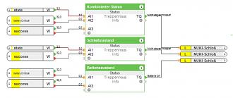

            Hallo allerseits ..
            ich nutze die NUKI Vorlage auch und die Einbindung hat soweit super einfach geklappt.
            Ein großes DANKE an dieser Stelle mal an die Entwickler ... 👍🏻
            irgendwie kamen aber leider keine Statusmeldungen zu Batterie etc. an.

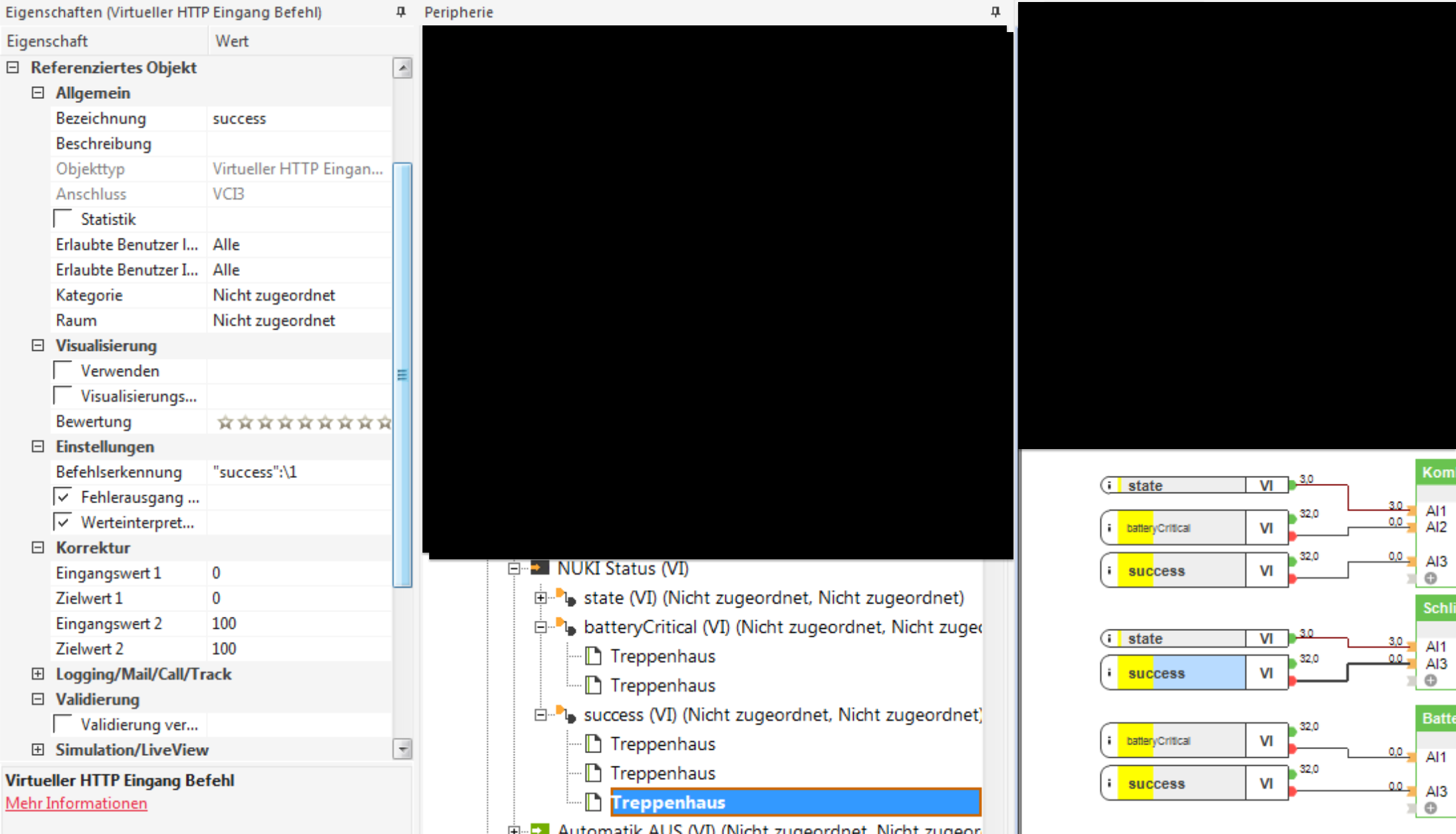

            bis ich mir dann mal die Statusbausteine mal genauer angesehen habe und festgestellt hab, dass dort teilweise die falschen Werte eingetragen waren.
            ggf. mal in dem Download überprüfen
            Gruß,
            nils

            • 371
            #85

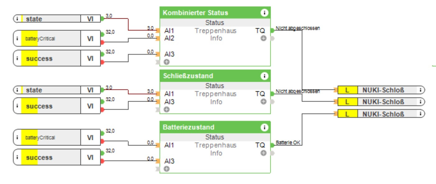

            Moin Christian ...
            Ich habe mal Screenshots gemacht:
Name: Bildschirmfoto 2020-02-17 um 20.50.01.png
Ansichten: 1173
Größe: 889,2 KB
            Oder habe ICH da nen Denkfehler ...?!
            Ich bekomme keinerlei Batteriewarnungen ... Es wird IMMER "Batterie OK" angezeigt
            Gruß,
            Nils
              #86
              Ach, da gibt’s ein Beispiel im Wiki-Artikel 😃
              Hab ich noch nie probiert 😉 Dort steht, dass das aus der ganz ersten Integration mit HTTP-Abfragen kommt.
              Was das Plugin zurückliefert, steht ja im Plugin. Bau dir den Statusbaustein einfach selbst zusammen.
              Und wegen Batteriewarnung - liegt denn eine Warnung an?

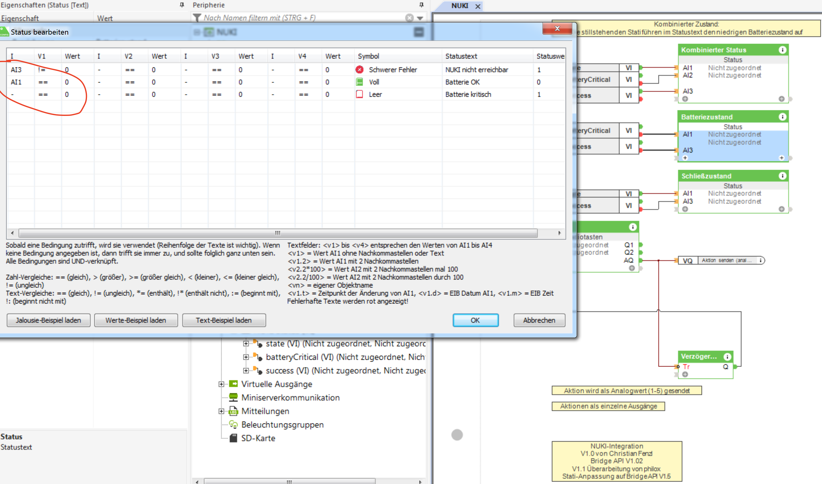

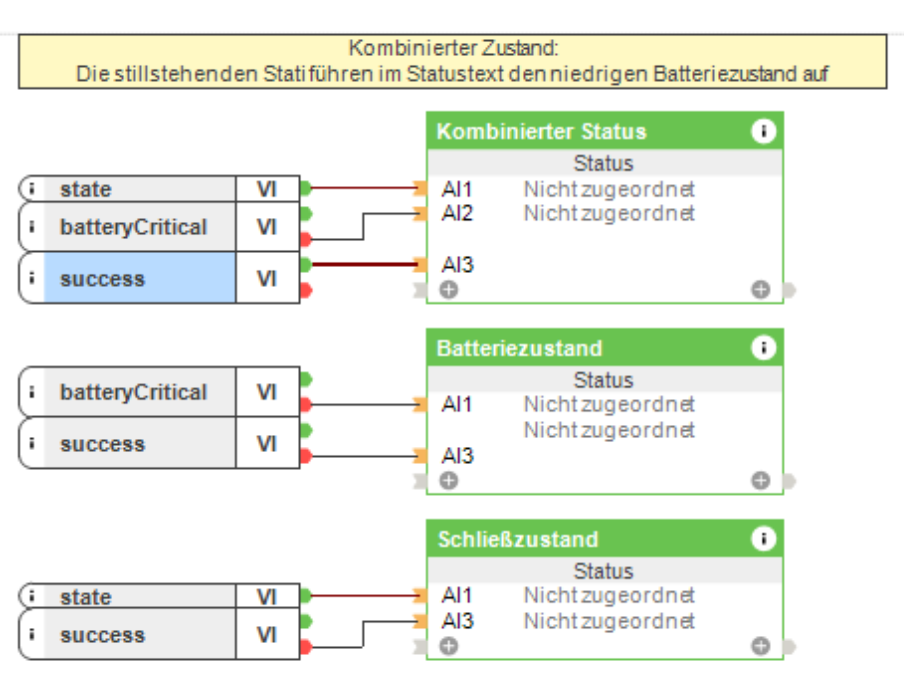

                    #89
                    Moin Christian ...
                    Danke, das Wiki habe ich schon durch, die Werte sind soweit klar und auch im jeweiligen Statusbaustein eingetragen; nun auch von mir optimiert
                    Dennoch hänge ich noch ein wenig:
                    Klicke auf die Grafik für eine vergrößerte Ansicht  Name: NUKI.jpg Ansichten: 0 Größe: 122,4 KB ID: 236194
                    Klicke auf die Grafik für eine vergrößerte Ansicht  Name: NUKI_2.png Ansichten: 0 Größe: 483,5 KB ID: 236195
                    In der Beispiel-Vorlage sind die VI-Ausgänge aber teilweise anders angelegt auf die Eingänge der Statusbausteine; z.B. im "Kombinierten Status"?!?!
                    Klicke auf die Grafik für eine vergrößerte Ansicht  Name: Bildschirmfoto 2020-02-18 um 22.34.48.png Ansichten: 0 Größe: 162,6 KB ID: 236196
                    Was ist denn nun korrekt bzw. der Unterschied??
                    Und wie muss ich mir das vorstellen, wann der der "rote" Ausgang gesetzt wird?
                    DANKE!

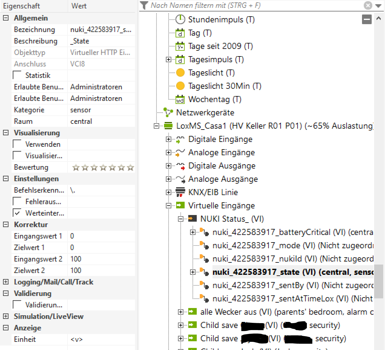

                      #90
                      Moin Chrstian,
                      habe heute den loxberry installiert und das Plugin eingerichtet. Plugin und MQTT die Pre-Releases, Bridge und Schloss die aktuellen SW-Versionen.
                      Prinzipiell funktioniert auch alles. Ich habe nur das Problem, dass das PLugin den entsprechend Status sendet, der bliegt dann in Miniserver auch für einige Sekunden stehen. Aber dann kommt wieder Status 0, ohne dass ich irgendeine Funktion ausgeführt habe. Die EIngänge sind mit dem import der Vorlage angelegt.
                      Ich habe es mit dem Monitor überprüft, der Status 0 kommt nicht vom loxberry. Irgenwie setzt der Miniserver den Status nach kurzer Zeit von alleine wieder auf 0.
                      Irgendeine Idee?
