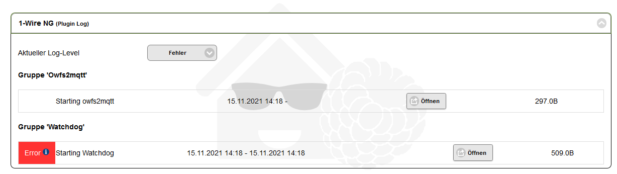

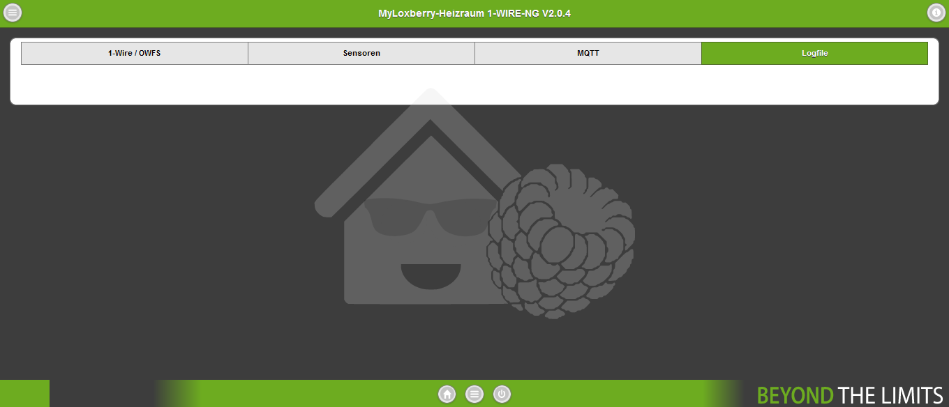

                              • bobo
                                • 14.10.2015
                                • 91
                                #195
                                Hallo!
                                Ich habe ein wenig getestet, dabei habe ich beobachtet, dass es eine zeitlang funktioniert und dann sich extrem verlangsamt.
                                Wenn ich dann die Log Datei ansehen möchte ist es nicht möglich, wie du im Bild sehen kannst.
                                Was kann ich über ssh testen, würde ich gerne machen, kannst du mir dabei helfen und die Befehle senden.
