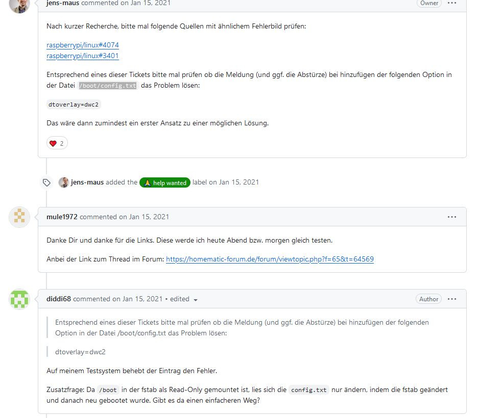

                    es sieht offenbar in der Tat so aus, als ob das beim PI3B ein bekanntest Thema mit USB ist.
                    Scheint, als wäre hier eine Q&D Lösung beschrieben: https://github.com/jens-maus/RaspberryMatic/issues/1002
                    Da fängts jetzt aber bei mir an haaring zu werden mit meinen Linux-Kenntnissen...

                      Gestern hab ich den Bugfix - wie im letzten Beitrag beschrieben - getestet.
                      Also in /boot die config.txt editiert und am Ende den Eintrag "dtoverlay=dwc2" ergänzt. Damit läuft bisher seit ca. 27 Stunden alles stabil ohne Aussteiger!
                      Sollte sich daran was ändern, geb ich Bescheid. Ansonsten könnte das eine einfache Lösung für PI3b Beitzer sein, um die USB-Busmaster in den Griff zu kriegen.

                        Interessant. Das Overlay ist eigentlich nur für Networking Themen. Cool, dass es jetzt geht! Die Restartoption könnte man vermutlich recht einfach ergänzen. Machst du dazu einen Issue auf Git auf, dann vergesse ich es nicht?

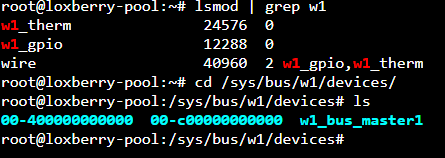

                            Hallo liebe Forum Kollegen!
                            Nachdem ich schon wieder eine längere Nachtschicht einlegen muss wegen 1-Wire, wollte ich einmal bei euch um eure Hilfe bitten.
                            Folgendes Problem:
                            Ich kann 2 Temperatursensoren (DS18B20) nicht einlesen. OWFS und auch das Plugin können die Sensoren gar nicht einmal finden.
                            Ich wollte mir das ganze dann einmal ohne Plugin ansehen und bin wie folgt vorgegangen:
                            Temperaturmessung mit dem Raspberry Pi und dem 1-wire Temperatursensor DS18S20
                            In diesem Beitrag zeige ich dir neben dem Anschluss und der Installation, wie du einen Temperatur-Sensor DS1820 am Raspberry Pi mit Python auslesen kannst.
                            Leider legt er mir im letzten Schritt auch keine Unterordner für die Sensoren an.
                            Verkabelung habe ich mir auch 100 mal angeschaut.
                            Zwischen GPIO 5 und Vcc habe ich auch einen 4,7kohm Widerstand. Die Spannung ist bei mir 3,28V zwischen GPIO und GND und sollte daher passen.
                            Wie kann ich die Sensoren noch prüfen mit dem Terminal?
                            Bzw. gibt es noch andere Vorschläge was ich anschauen kann bzw. werden sonst noch Infos benötigt?

                            Hätte ich schon alles kontrolliert.
                            Ich habe jetzt auch "nur" mehr einen Sensor am GPIO 5 hängen.
                            pullup=on habe ich sonst raus gelöscht, weil ich 3-adrig fahre, aber nach dem Neustart schreibt er es mir wieder hinein --> dürfte aber nicht das Problem lösen.

                            Der Ordner wo er eigentlich die Daten speichern soll, kommt mir etwas komisch vor, bzw. sehe ich hier meine Sensoren nicht
                            Adern und Farben hätte ich schon kontrolliert. Wie kann ich kontrollieren ob der Sensor funktioniert?
                            Kann ich irgendwie kontrollieren, ob die Farben im Datenblatt stimmen?
