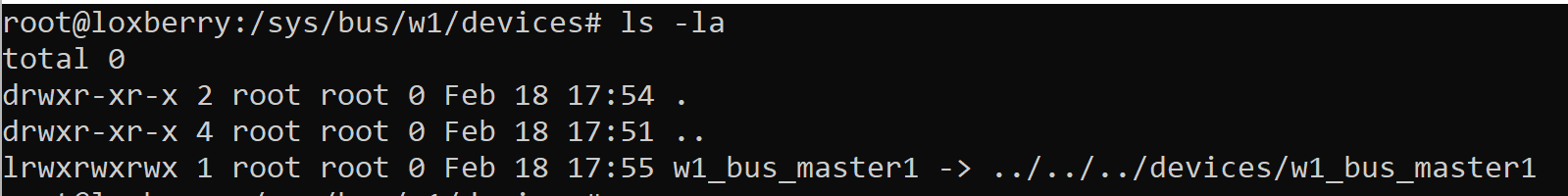

      Ich habs jetzt nochmals ohne jegliche Plugins ausprobiert und sehe keinen Eintrag im File System.
      Entweder ich hab gefälschte DS18B20 oder ich hab noch irgendeinen anderen Wurm drinn, wobei ich alles andere mittlerweile 20x kontrolliert habe.
      Nur mit Raspian Basis Mechanismen sieht es in /sys/bus/w1/devices ziemlich leer aus.
      Klicke auf die Grafik für eine vergrößerte Ansicht  Name: image.png Ansichten: 0 Größe: 23,0 KB ID: 423532
      Habe daher jetzt bei makershop.de und bei Reichelt noch andere DS18B20 bestellt. Mal schauen wer schneller liefert.

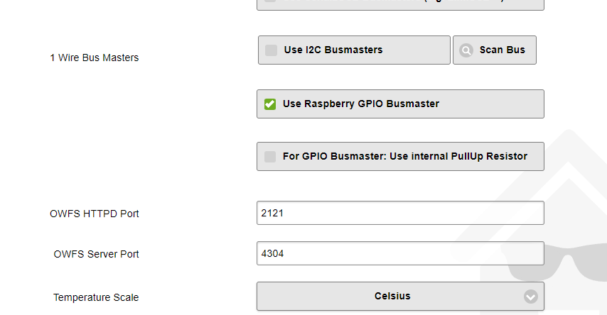

        Ich habe es gerade nachgestellt, und es geht problemlos wie folgt:
        GPIO Busmaster aktivieren, internen PullUp-Widerstand deaktivieren (der geht bei mir nicht, vermutlich ist er mit 10 kOhm zu groß). Ich habe damit zumindest keinen brauchbaren Zustand herstellen können:
Ansichten: 157
Größe: 13,8 KB
        Speichern und dann Power Off. Bei mir hat es am Anfang nur funktioniert, wenn der Sensor beim Booten schon am Bus hing. Später ging es dann auch Live, teilweise musste ich aber OWFS neu starten. Um sicher zu gehen, am Anfang bei abgeschaltetem Pi verkabeln und dann wieder frisch booten!

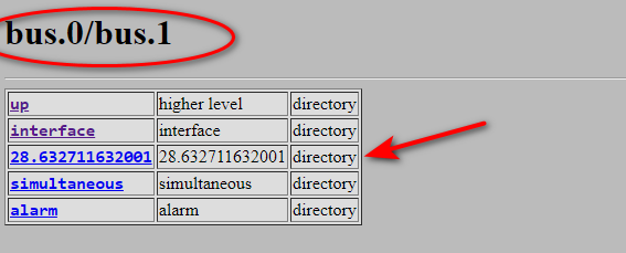

        Dann also mit abgeschaltetem Pi den Sensor verkabeln:
        Rot auf 3.3V, Schwarz auf GND, Gelb auf GPIO 4. Pullup Widerstand mit 4,7 kOhm zwischen GPIO 4 und V3.3. Ohne PullUp-Widerstand hab ich komische Fake-Sensoren ohne Seriennummer scheinbar am Bus gehabt. Der ist also unbedingt notwendig.​ Der interne PullUp-Widerstand muss abgeschaltet sein.

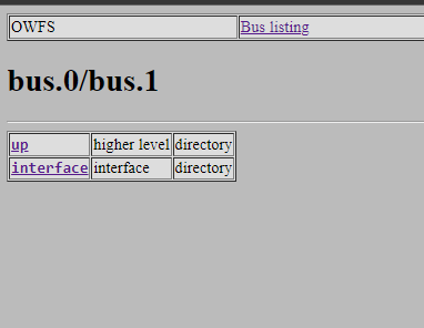

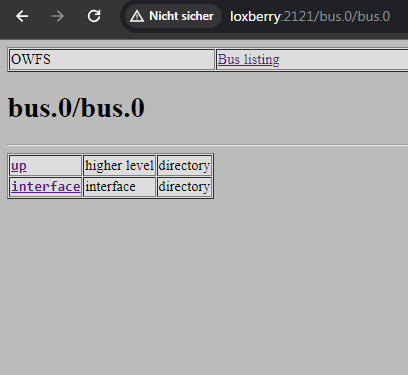

        Dann Booten. In der OWFS WebUI erscheinen zwei Busse unterhalb von Bus.0: Einmal Bus.0 (W1 bus monitor) ist leer - keine Ahnung, was der macht. Die Sensoren hängen an Bus.1 und müssen dort erscheinen:
Ansichten: 115
Größe: 25,3 KB

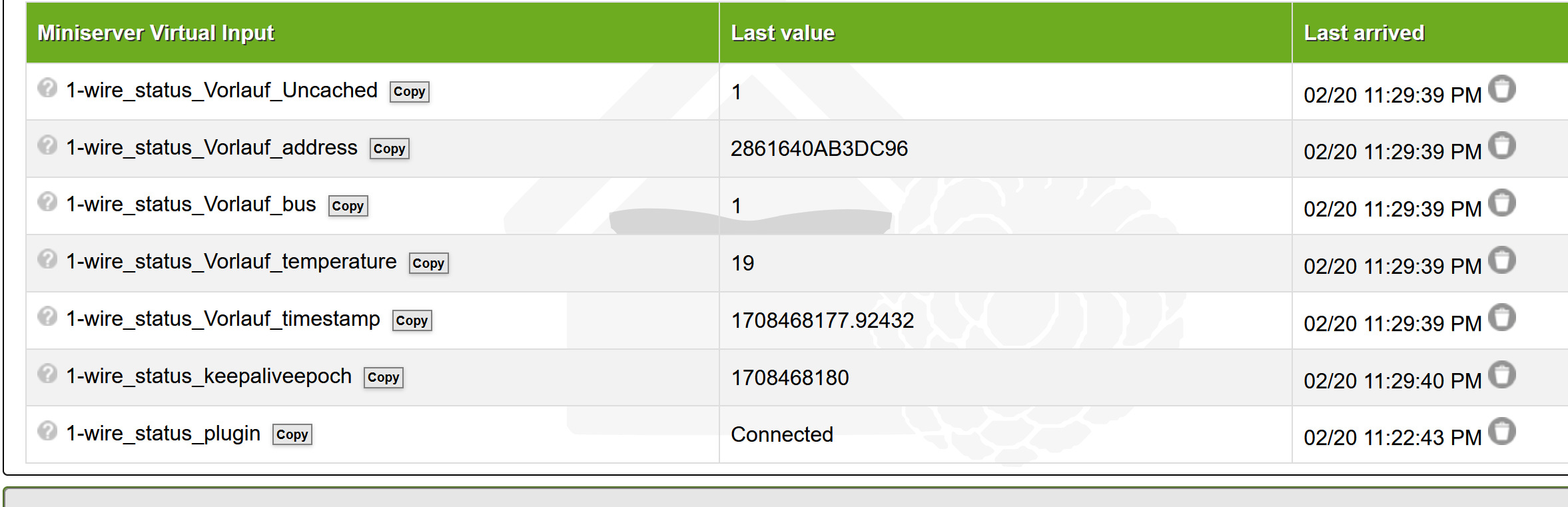

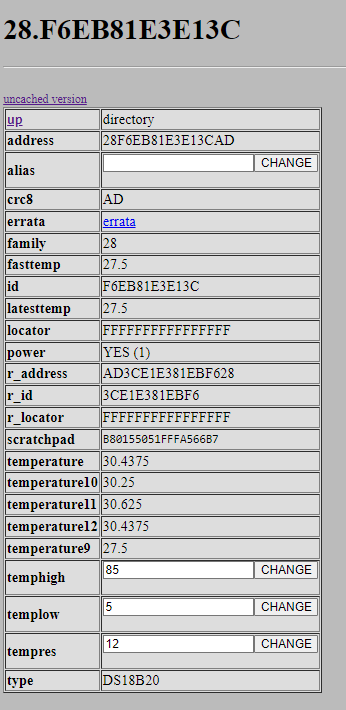

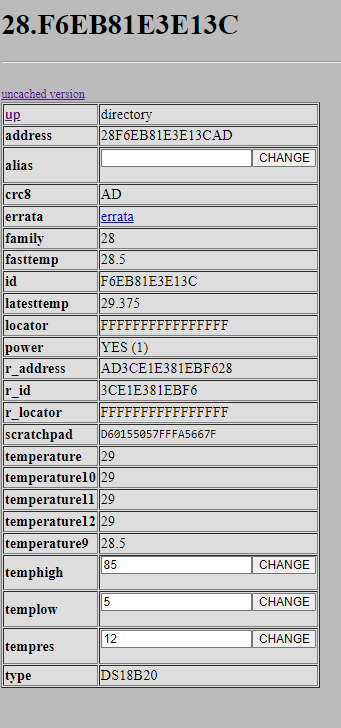

                              Ich kann endlich einen Erfolg melden
                              Was ich nicht ganz verstehe.. was sollen die ganzen temperatur attribute? Alle zeigen ein wenig eine andere Temperatur an?!
Ansichten: 95
Größe: 32,3 KB
                                Na endlich ;-) Kaum macht man es mal so, wie es im Wiki steht... ;-) Die unterschiedlichen Werte haben unterschiedliche Genauigkeiten, siehe hier: https://github.com/owfs/owfs-doc/wik...-temperature12
                                3 Grad Unterschied habe ich da aber noch nie gesehen.... Normalerweise bewegt sich das im Nachkommabereich. Ich nutze eigentlich immer temperature9.
