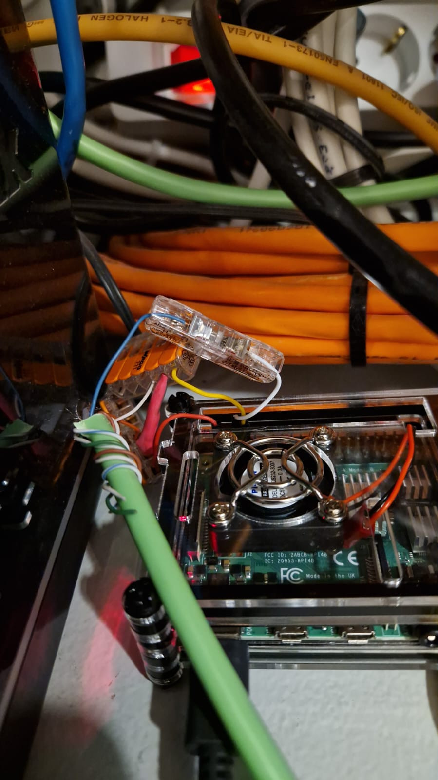

    Hallo!
    Blöde Frage: Wie macht man sowas auf schön?
Name: WhatsApp Image 2024-03-03 at 00.19.30.jpg
Ansichten: 236
Größe: 246,0 KB
      • 5316
      #317
      Ich nehme dafür so etwas:
      Je nachdem was ich brauche setze ich den Raspberry meist auf eine Hutschiene. Die Halter dafür drucke ich in 3D. Für die Wago-Klemmen gibt es auch 3D-Druckteile, um sie quasi als Klemmbock auf die Hutschiene zu setzen.
      Hier siehst Du ab Minute 15:33 einen einigermaßen sauber aufgebauten Schaltschrank mit einem Raspberry und ein paar Relaisboards:

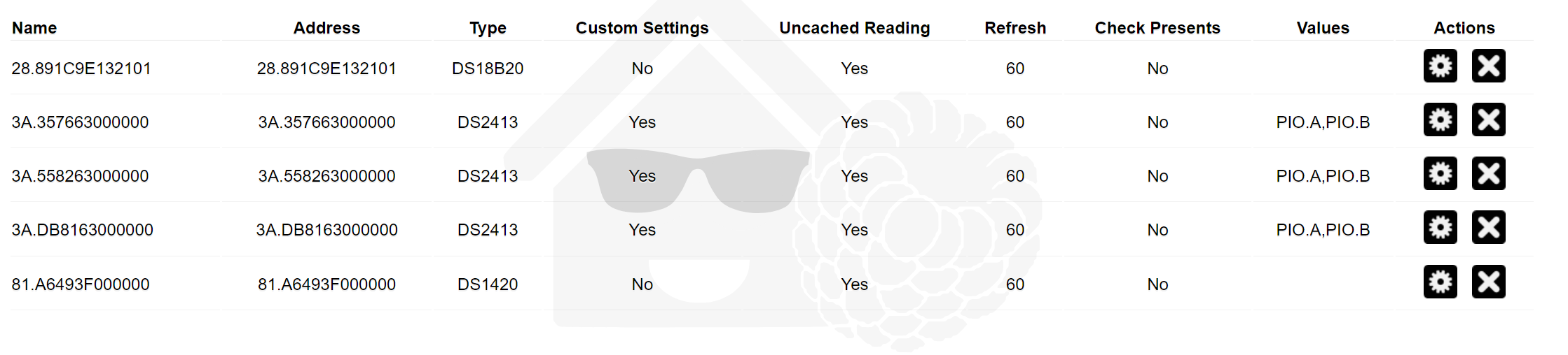

              erstmal danke, da bleiben dann 2 Fragen
              Wie ist dann jener wiki eintrag zu verstehen? 1-Wire 2-Kanal Relais-Karte - LoxWiki - LoxWiki (atlassian.net)
              ​kann ich den DS2413 als Input nutzen weil erkannt werden diese ....
Ansichten: 223
Größe: 311,6 KB
Ansichten: 163
Größe: 148,5 KB
              danke
              lg
              Oliver​
                • 5316
                #323
                Damit war das alte 1-Wire Plugin gemeint - https://www.loxforum.com/forum/proje...-1-wire-plugin
                Ich weiß gar nicht mehr warum es dann das neue 1-Wire-NG gegeben hat - ich glaube das alte Plugin war nicht mehr kompatibel zum damaligen LoxBerry 2. Auf jeden Fall hat es das alte Plugin gar nicht mehr in unser neues Wiki geschafft. Der Thread endet irgendwann 2018...
                Da das Plugin den Status aus dem DS2413 auslesne kann, kannst Du ihn auch als Eingang nehmen. Bin mir aber nicht sicher, ob das bei 1 Wire alles Sinn macht. Kommt halt auf die Anwendung drauf an. Für Reedkontakte etc. nimmt man normalerweise einen DS2411 oder DS2438: https://loxwiki.atlassian.net/wiki/s...kte+ber+1-Wire

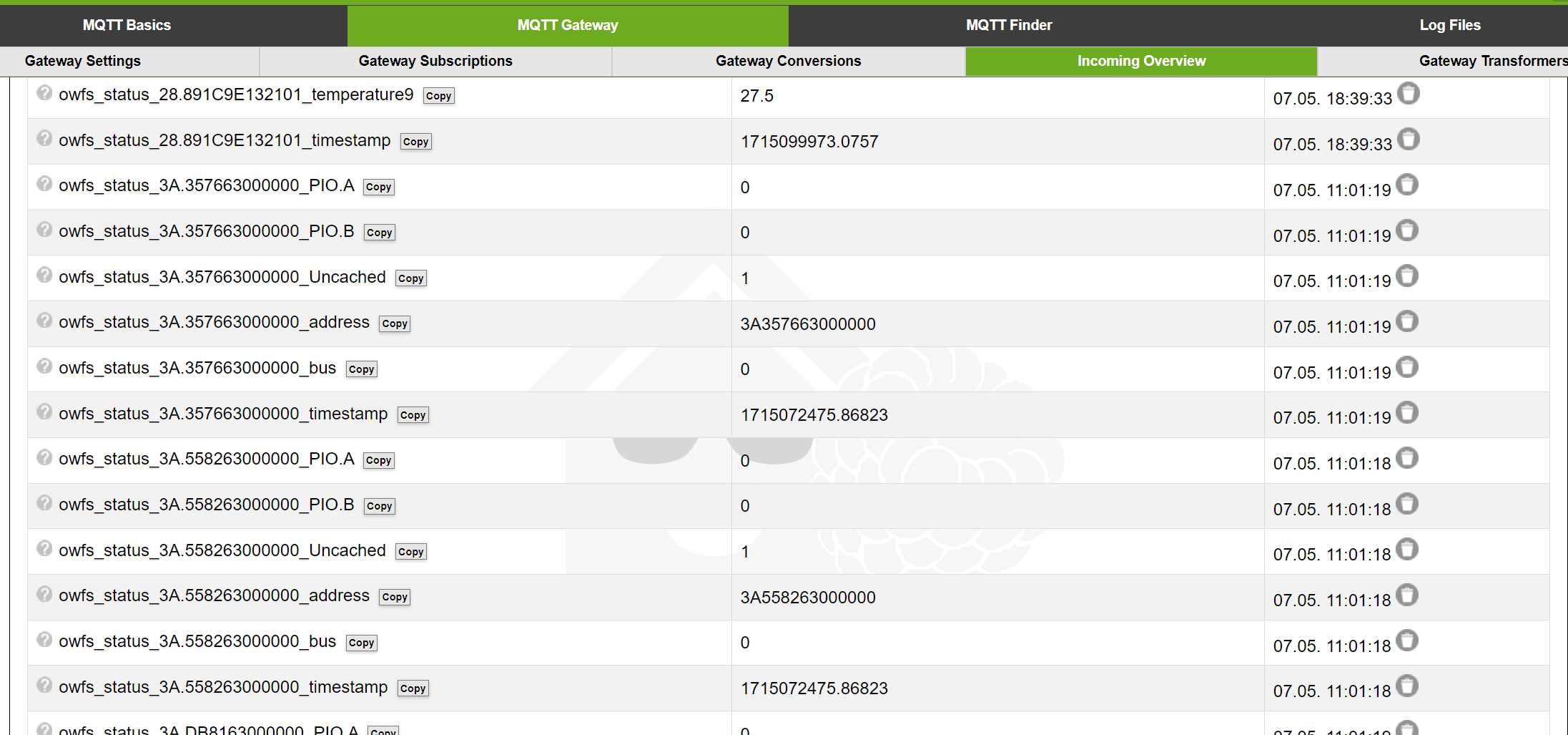

                          Hallo Gemeinde,
                          vermutlich sehe ich den Wald vor lauter Bäumen nicht...
                          1-wire NG läuft und im MQTT Widget sind die auch verfügbar.
                          Bei allen meinen DS2408 sehe ich in der MQTT Incoming Overview und auch im MQTT Finder für das "PIO.BYTE", also dem Dezimalwert der sensierten I/O's, immer den Wert 0. Dieser ändert sich nie, unabhängig von physischen Änderungen an den I/O's.
                          In der OWFS Web UI ist die Werteänderung unmittelbar zu sehen.
                          Was mache ich falsch, dass die Werteänderung nicht im MQTT Gateway ankommt?
                          Dankeschön!
                          VG, Stefan
                            • 5316
                            #329
                            Hast du Custom Settings aktiviert und den Wert unter Values hinzugefügt?
                            https://wiki.loxberry.de/plugins/1_w...start#sensoren
