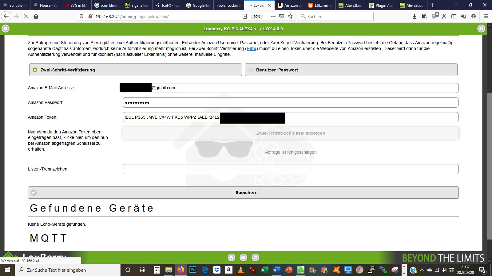

      Hallo zusammen, ich hab Probleme beim Einrichten mit dem Token.
      Habe Plugin installiert, geöffnet und oben "Alexa Remote Control aktualisieren" Button gedrückt so dass nun v0.16a dort steht (vorher 0.15) dann habe ich mich an die Schritt für Schritt Anleitung gehalten und schliesslich den Token eingefügt. allerdings erhalte ich sofort die Fehlermeldung "Abfrage fehlgeschlagen".
      Unten sehe ich noch die grüne Meldung dass MQTT funktioniert, allerdings war in den Subscriptions das "alexa2lox/#" nicht eingetragen. das habe ich dann nach mehreren Token Versuchen manuell nachgetragen und Save/Restart gedrückt. Ausserdem habe ich mal auf die Passwort Methode umgestellt aber auch dort werden nach speichern keine Geräte erkannt (habe 3 Echos).
      Jemand Idee was ich tun muss? Christian Fenzl ?
      Danke und VG Martin

          Hi, direkt unter der Schaltfläche "2-Schritt-Schlüssel anzeigen" steht kurz die Meldung, ca. 1 Sekunde dann lädt die Seite neu.

          ist ja seltsam, wo kommt denn dann die Meldung her...

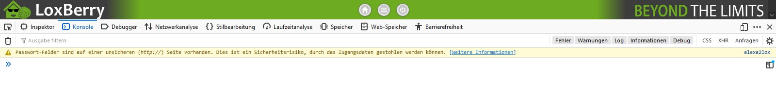

            in Konsole steht dies hier:
            Klicke auf die Grafik für eine vergrößerte Ansicht  Name: sc konsole.jpg Ansichten: 0 Größe: 58,5 KB ID: 238211
            Bin mit Mozilla Firefox und Windows 10 unterwegs...

              Gelöst, liegt an Firefox Version 72.0.2 64 Bit ... mit Chrome geht es...
              Danke mal wieder für den Input!

                Die Fehlermeldung deutet für mich darauf hin dass firefox http nicht mehr mag sondern https, wenn Passwortfelder erkannt werden, wie im Plugin... deshalb greift dann offenbar eine Sperre...

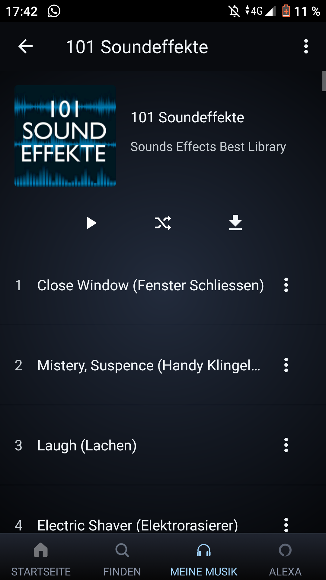

              • SchmuFoo
                • 08.08.2017
                • 113
                Zitat von ThePhantom79
                gibt es eine Möglichkeit, über das Plugin auch eine mp3 oder andere Sounddatei über Alexa abzuspielen.
                Ja klappt sehr zuverlässig (Song ID einmalig rausziehen via https://loxberry/admin/plugins/alex2lox/Daten.php):
Ansichten: 4894
Größe: 10,2 KB
