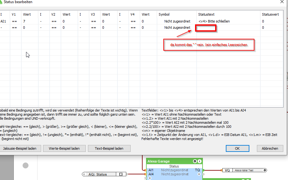

    Hallo Chris,
    du mußt bei TQ Statustext ein Blank als Zeichen übergeben. Das löst dein Problem.

      Kannst Du das bitte, für einen DAU wie mich, etwas näher Erklären? Danke!

      Hy, das bedeutet, das ich die Meldungen über einen Statusbaustein ausgeben. Sprich wenn A1 = 1 dann, Befehl an Alexa. Wenn der A1 auf 0 zurückspringt muss der letzte Eintrag im Statusbaustein ein BLANK habe. Falls du es noch nicht verstehst mache ich dir eine Hardcopy.

      mir geht es nur um das BLANK. Sorry aber ich kann damit nix anfangen. Wäre nett wenn Du mir ein Hardcopy machen könntest.

      @KeLa: Ich hoffe das Bild ist selbst erklärend.
      In diesem Fall gebe ich für ca 10 Sekunden auf AI1 den Wert 7. Alexa spricht xxx Bitte schließen.
