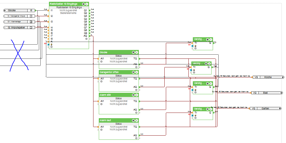

                              • -Chris-
                                • 09.01.2016
                                • 85
                                #150
                                habe ALexa2lox bei mir auch laufen. Funktioniert so weit sehr gut. Danke an die Bereitsteller
                                Ein paar Punkte/Fragen hätte ich aber trotzdem
                                diese Dong vor und nach der Ausgabe ist vermutlich von Alexa automatisch, kann man den irgendwie unterbinden?
                                Jedes Mal wenn ich einen Reset auf den Radiobaustein sende, sag Alexa das Wort "null" von wo kommt das?
                                Im Anhang ein Foto meiner Programmierung.
                                Gruß Chris
