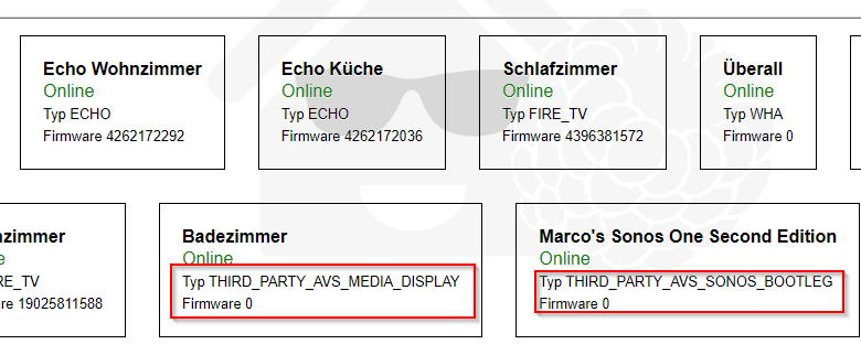

          Nabend kurze Frage, bekommt man mit dem Plugin auch Sonos Lautsprecher mit integrierter Alexa und Fire TV Cube`s dazu einen Text auszugeben?
          Die normalen Echos funktionieren. aber alles andere nicht.
          Incoming Text: Hallo Daggy der Trockner ist fertig
          Text for TTS : Hallo Daggy der Trockner ist fertig
          Setting volume to 20 Devices: badezimmer
          Reading cached devicelist
          Number of device params:
          1 Could not find any given device in devicelist. Sorry, better luck next time :-(

            #111
            Ja da sind wir wieder bei dem was ich weiter oben schon erwähnt habe ...
            Am besten eine Routine (Nachrichten...Alexa sagt...) anlegen und die Routine triggern. Dann sollte es auf jedenfall mit dem Cube funktionieren. Sonos weiß ich jetzt nicht genau.
            • Marco Grasso
              Marco Grasso kommentierte
              Danke es funktioniert mit der Routine mit dem Cube und dem Sonos. Leder kann man keine Routinen für alle Geräte anlegen.
