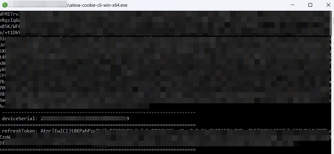

    Bitte helfen Sie mir, ich bin kein technischer Analphabet, indem ich mich im Moment wie ein echter Idiot fühle! Ich habe versucht, Alexa2Lox zum Laufen zu bringen, aber mir scheint etwas zu entgehen, da meine Alexa-Geräte (Show 8, Show 5 und Dot 4th Gen) nicht angezeigt werden, obwohl sie mit meinem Amazon-Konto (.de) verknüpft sind und ordnungsgemäß funktionieren.
    Bei meinem letzten Versuch heute habe ich es etwa 4 Stunden lang versucht. Ich habe die neueste Version von Alexa2Lox neu installiert und bin den Anweisungen von Prof. Bunsen unter Nr. 233 gefolgt und habe den Aktualisierungs-Token-Code extrahiert und in die Datei alexa-remote_control.sh eingefügt (das hat eine Weile gedauert und ich habe jetzt gelernt, wie man in Putty bearbeitet). Ich habe überprüft, ob die Datei gespeichert wurde (ein früheres Problem) und alles schien in Ordnung zu sein, aber Alexa2Lox erkennt meine Geräte immer noch nicht. Ich dachte, ich müsste zusätzlich zum Aktualisierungstoken mein eigenes Passwort, meinen eigenen Benutzernamen und mein eigenes MFA-Token für Amazon hinzufügen, aber das hat nicht funktioniert. Ich habe auch den Fork von MariusHH installiert, konnte ihn aber auch nicht zum Laufen bringen – es gibt in diesem Fork keine Möglichkeit, die Benutzeranmeldedaten einzugeben, sondern nur das Amazon MFA-Token. Mir gehen jetzt die Ideen und die Geduld aus. Ich bin mir nicht sicher, ob die Amazon-Anmeldung fehlschlägt oder etwas anderes, aber ich habe jetzt sechs 2-Faktor-autorisierte (alexa2 lox) Apps bei Amazon (und keine Ahnung, wie ich darauf zugreifen kann). diejenigen loswerden, die versagt haben).​

      Hatte das selbe Thema. Hab zuerst nur den Token eingefügt. Du musst den Token mit "Atnr| " kopieren und im Plugin einfügen. Nach dem Speichern sollten sofort alle Geräte angezeigt werden.

            Ich habe die Version 0.4.3 als PRE-Release zusammengebaut. Einzigste Änderung: Authentifizierungsmethode ist nun "Refresh Token", dieser funktioniert wieder mit der Alexa API:
            Download: https://github.com/christianTF/LoxBe...ads/master.zip
            Anleitung: https://wiki.loxberry.de/plugins/ale...token_erzeugen

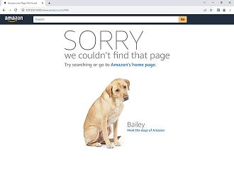

              Kann es sein, dass die Authentifizierungsmethode so nicht mehr funktioniert oder mache ich noch irgendwas falsch?
              Bin nach dieser Anleitung vorgegangen, aber sobald ich den Bestätigungscode für die 2FA eingegeben habe werde ich auf "Page not Found" weitergeleitet.

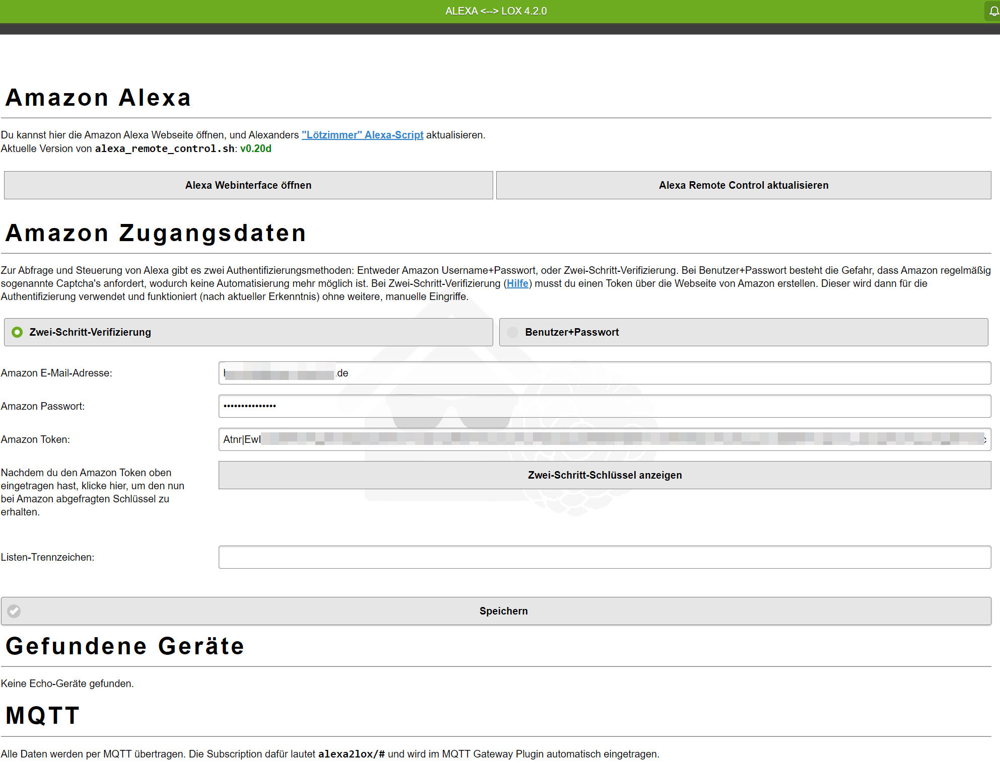

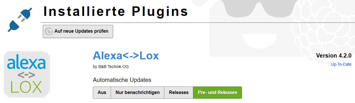

              ich versuche mich gerade an der Einrichtung, jedoch scheitere ich am Login mit dem Token. Bin genau nach Anleitung vorgegangen:
              Aktuellste Version:

              Benutzer & PW sowie Token eingegeben in den Eintellungen:
              Findet dann keine Geräte. Für was ist der Button "Zwei-Schlüssel anzeigen"? Wenn ich dort klicke kommt in Rot "Abfrage ist fehlgeschlagen: null​"

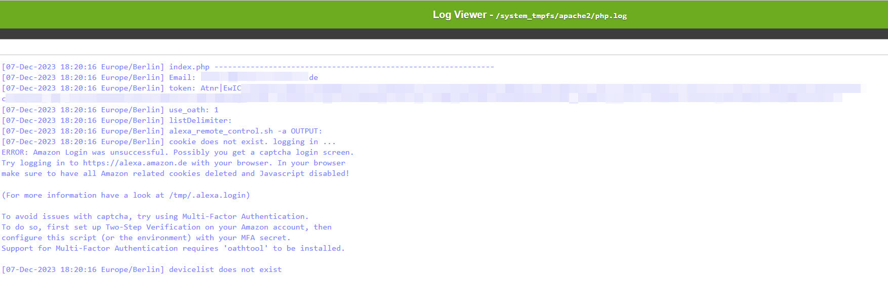

              Im Log steht folgendes:
Ansichten: 709
Größe: 207,5 KB
              Ich bin nun etwas ratlos. Woran liegt es, jemand eine Idee?
              Danke und viele Grüße.

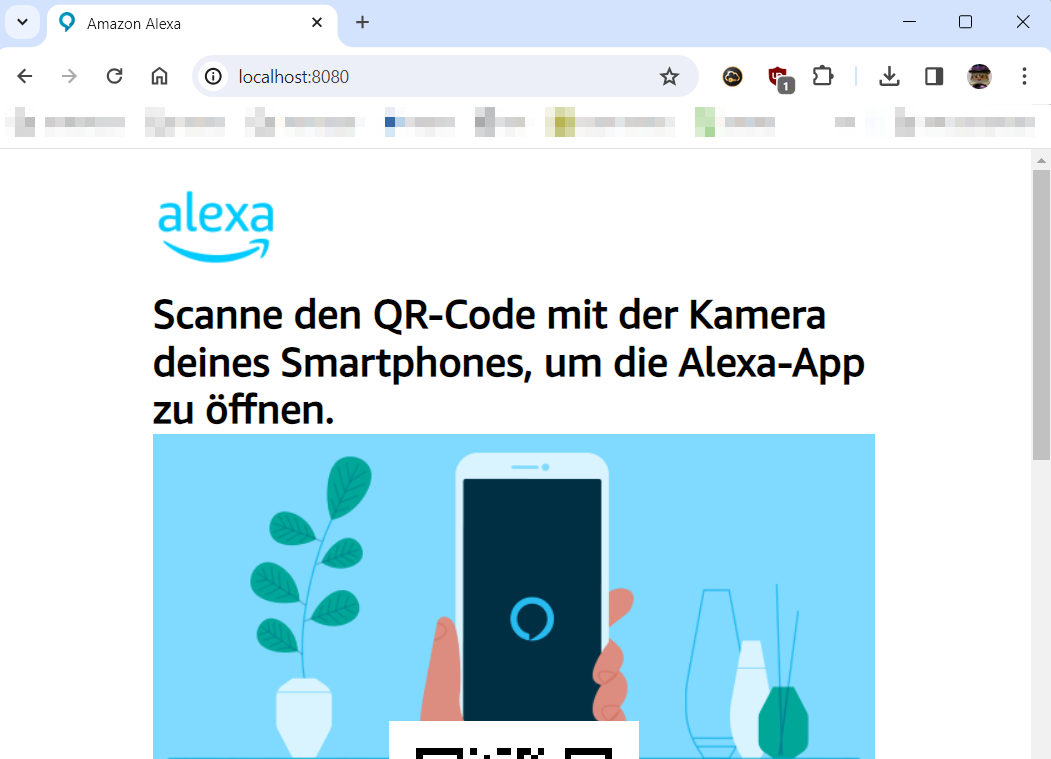

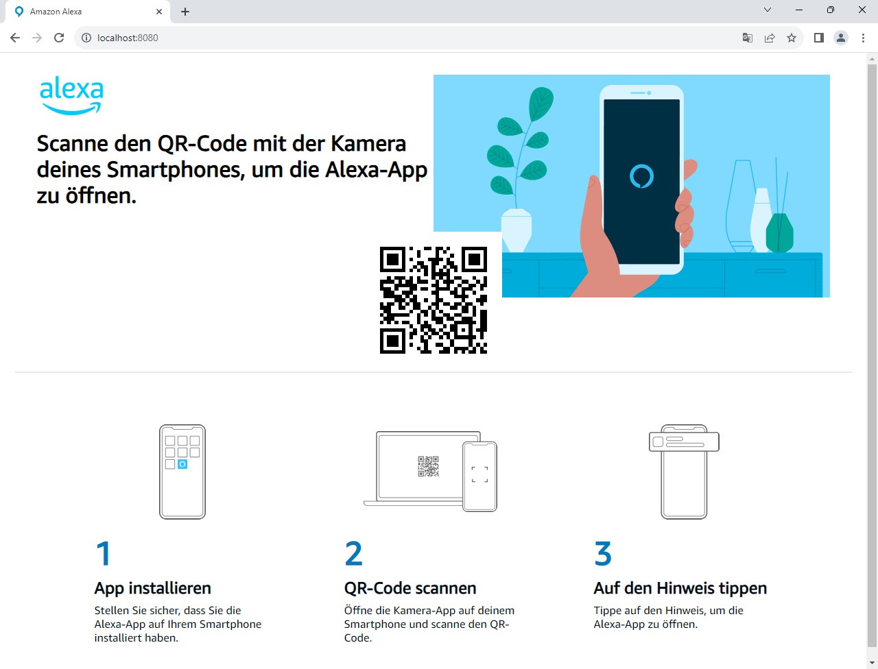

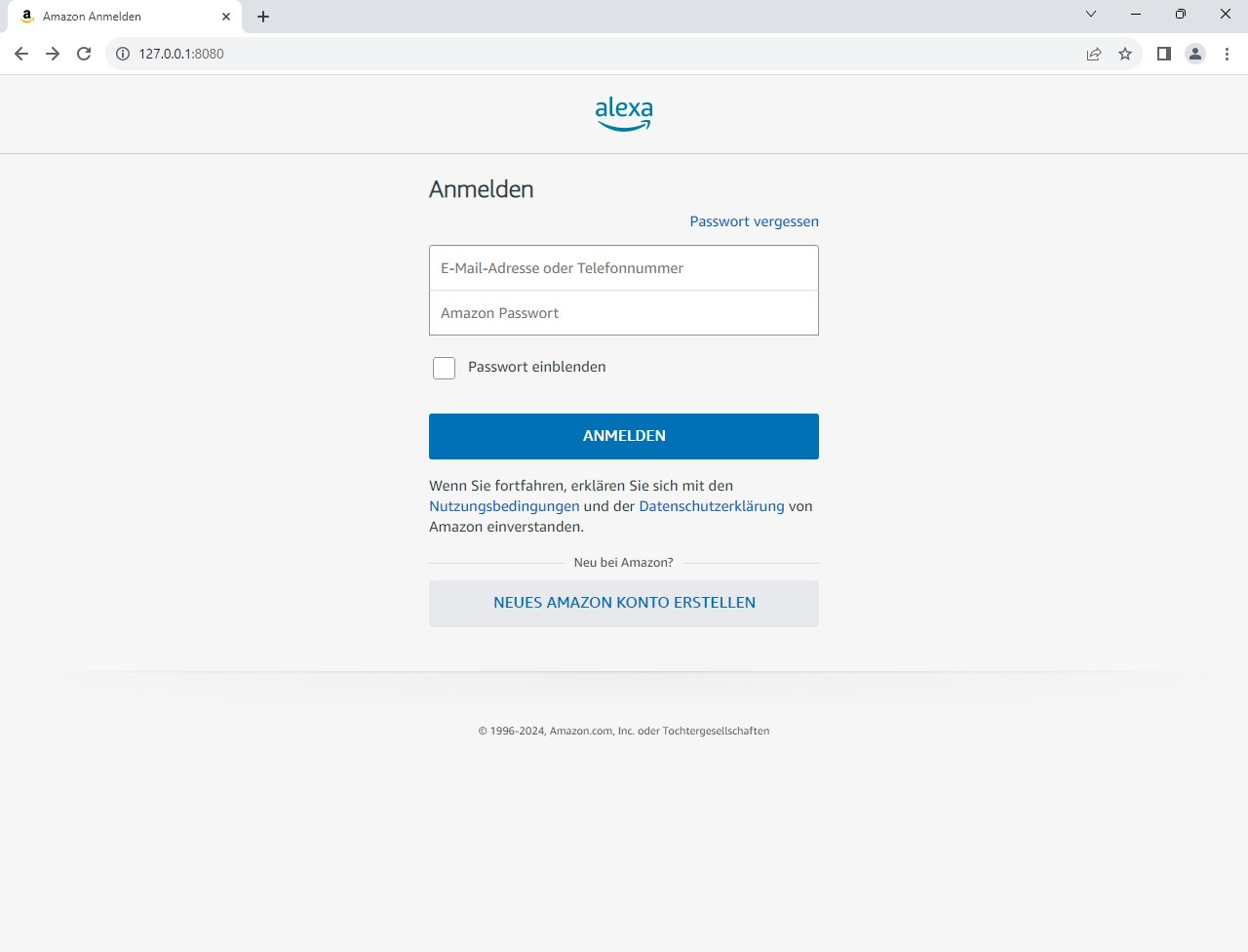

                Ich hänge an dem gleichen Problem.
                Ich lade mir die Datei in der Version 5.0.1 runter (habe sowohl Mac als auch Windows versucht).
                1) Unter Windows öffnet sich auch das Kommandozeilenfenster.
Ansichten: 578
Größe: 40,7 KB
                1a) Wenn ich mich aber mit dem Chrome-Browser bei Amazon über localhost:8080 anmelden möchte erscheint die Alexa-Seite mit dem QR-Code. Dort komme ich nicht weiter.
Ansichten: 577
Größe: 163,3 KB

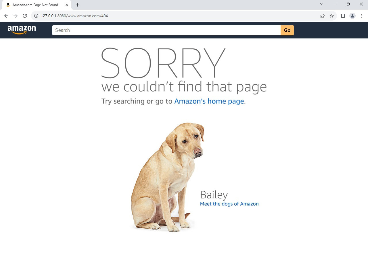

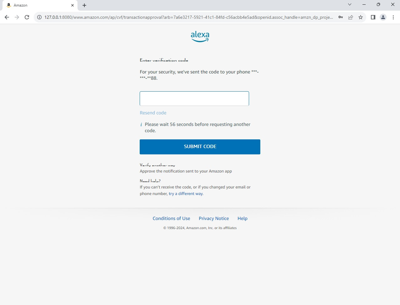

                1b) Wenn ich mich unter der in dem Kommandozeilenfenster angegebenen URL http://127.0.0.1:8080 anmelde, wird zunächst mein Nutzername und Passwort abgefragt. Dann schickt man mir einen Code zu, den ich in eingeben muss. Auffällig ist, daß sich die Seite gefühlt immer wieder neu lädt und den Code nicht annimmt. Wenn ich schnell genug bin, kann ich auf senden klicken und es öffnet sich eine 404-Seite. In dem Hilfsprogramm tut sich nachdem nicht weiter. Das habe ich an zwei verschiedenen PCs ausprobiert.

                  http:// hast Du mal vorangestellt? 127.0.0.1 und "localhost" sind das gleiche. Chrome verwendet? Es muss sich die Amazon-Seite mit Username+Passwort öffnen (eventuell mit 2FA). Anschließend solltest Du die Meldungen im Consolenfenster sehen. Wenn nicht: Screenshot jedes Schriottes machen und hier einstellen.
                • 2radfahrer
                  2radfahrer kommentierte
                  Ich habe den Post mal geändert. Nutze eigentlich Edge, habe es jetzt aber genauso erfolglos mit Chrome ausprobiert. und ja, ich habe "http://" vorangestellt.

                Ich habe jetzt lange nichts gemacht, und die Änderung auf Refresh Token, haben hauptsächlich Michael und @marius-hh​ eingebaut. Danke für die Arbeit, ich hab's bei mir auf einem "historischen" LoxBerry 2.2.2.2 ausprobiert und es hat sofort funktioniert. Bitte lest die Anleitung zum Erstellen des Refresh Tokens genau durch: https://wiki.loxberry.de/plugins/ale...token_erzeugen

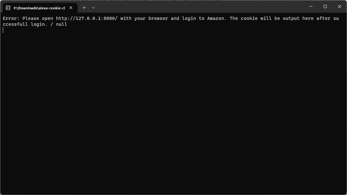

                  Christian Fenzl Hat bei Dir das Erzeugen des Refresh-Tokens noch funktioniert? Ich wollte es gerade noch einmal testen und komme mit der "alexa-cookie-cli-win-x64.exe" nicht mehr auf eine Loginseite, sondern nur noch auf einen QR Code, der die Alexa App öffnet...
                  Da scheint Amazon noch wieder etwas umgebaut zu haben... :-(
Ansichten: 546
Größe: 95,4 KB
                    Das hatte ich auch! Man muss http://127.0.0.1:8080/ aufrufen (so wie's in der DOS-Box steht), nicht Localhost. Könnte sein, dass das eine Änderung vom Tool war. Tante Alexa quasselt bei mir jedenfalls wieder.

                  Amazon hat die "Alexa-Website" (alexa.amazon.de) vor geraumer Zeit deaktiviert.
                  Versucht man die Seite auf zurufen bekommt automatisch eine Verlinkung zur Alexa App.
                  Funktioniert alles nur noch per Alexa / Amazon App.

                    bei mir funktioniert es leider nicht.
                    Ich habe mich streng an die Anleitung gehalten und sowohl localhost aber auch 127.0.0.1:8080 aufgerufen.
                    Ich befürchte das bei mir die 2FA nicht funktioniert. Ich bekomme zwar den 6-stelligen Code auf's Telefon, kann den aber nicht eingeben weil sich alle paar Sekunden das Eingabefeld löscht. Wenn ich schnell genug bin, und alles eingebe, dann öffnet sich die 404-Seite von Amazon. In der DOS-Box tut sich aber garnichts...
