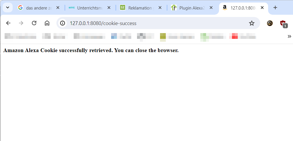

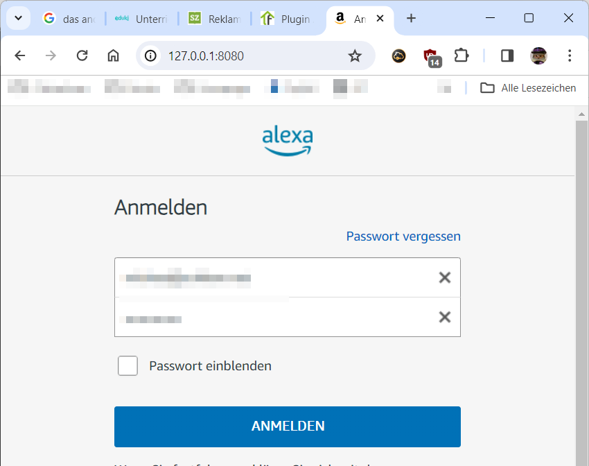

    Also ich habe es gerade noch einmal durchgespielt: Windows 11, Version 120.0.6099.225 (Offizieller Build) (64-Bit), keine Firewall, Microsoft Virenscanner. Bei allen wo es nicht funktioniert vielleicht mal Browser Extensions deaktivieren, Virenscanner und Firewall abschalten...
    alexa-cookie-cli-win-x64.exe starten.
    Im Browser die URL über die IP-Adresse aufrufen: https://127.0.0.1:8080
    Amazon Loginseite erscheint und man gibt seine Logindaten ein.
    Klicke auf die Grafik für eine vergrößerte Ansicht  Name: image.png Ansichten: 0 Größe: 49,5 KB ID: 420371

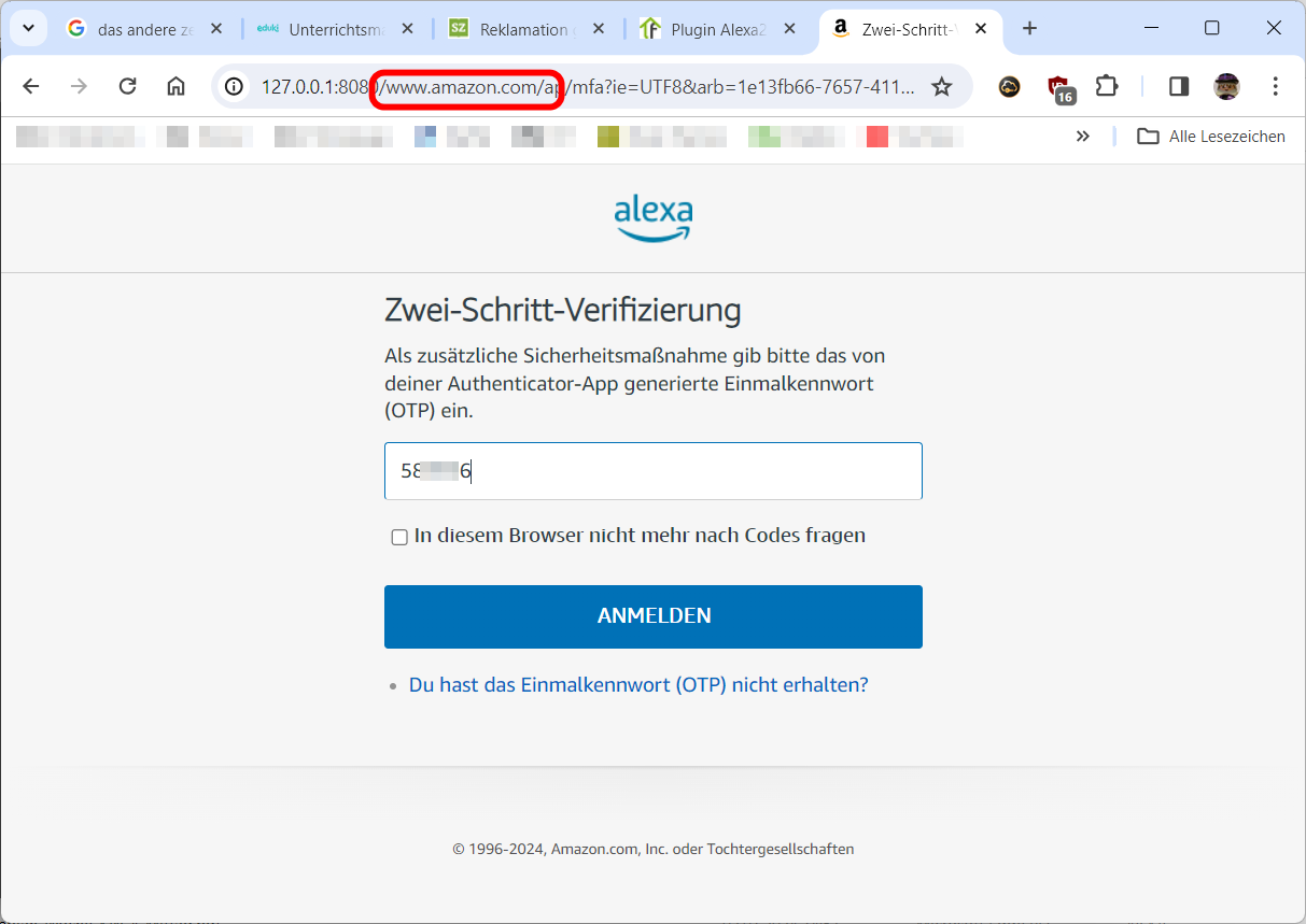

    Nach Eingabe folgt die Abfrage des OTP (bei mir über eine Authenticator-App). Man wird dazu anscheinend vom lokalen Proxy auf eine amazon.com Seite weitergeleitet. Das OTP lässt sich ganz normal eintippen.
    Klicke auf die Grafik für eine vergrößerte Ansicht  Name: image.png Ansichten: 0 Größe: 99,1 KB ID: 420372

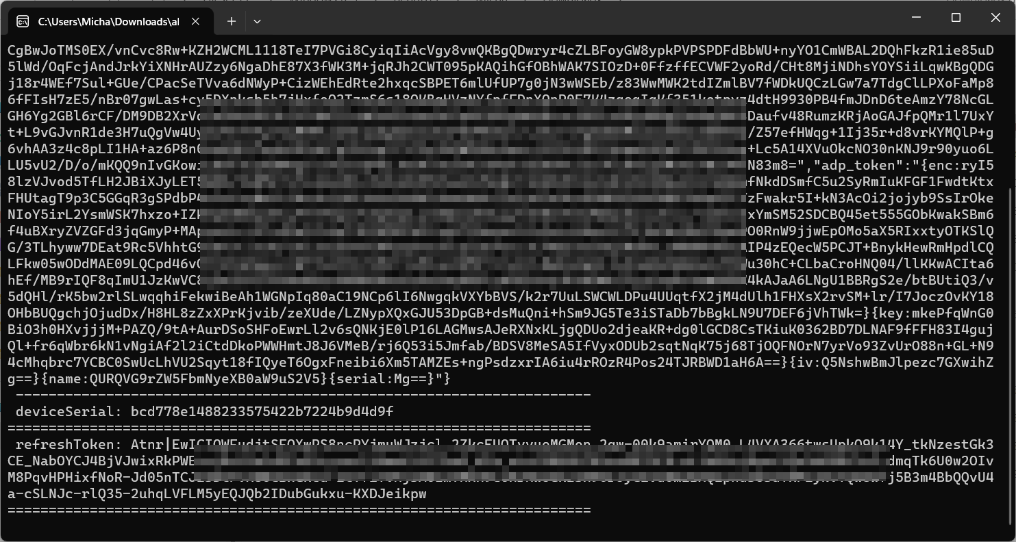

    Nach Eingabe kommt die Bestätigung im Browser vom Proxy und zwei Sekunden später erscheint der Token im Konsolenfenster.
    Klicke auf die Grafik für eine vergrößerte Ansicht  Name: image.png Ansichten: 0 Größe: 32,0 KB ID: 420373
    Klicke auf die Grafik für eine vergrößerte Ansicht  Name: image.png Ansichten: 0 Größe: 207,1 KB ID: 420374​​​

      Für alle die Probleme mit dem Refresh Token haben und eine 404-Seite von Amazon bekommen: Auf folgenden Hinweis bin ich gerade in den Kommentaren auf https://blog.loetzimmer.de/2021/09/a...ll-script.html gestoßen:
      Kleiner Nachtrag: Ich habe es noch mit einem anderen Amazon-Konto probiert, damit hat es geklappt. Der Unterschied liegt in der 2FA: Per Authenticator funktioniert es, bei SMS kommt aber eine 404 Seite. Ich hoffe, dass das weiterhilft.

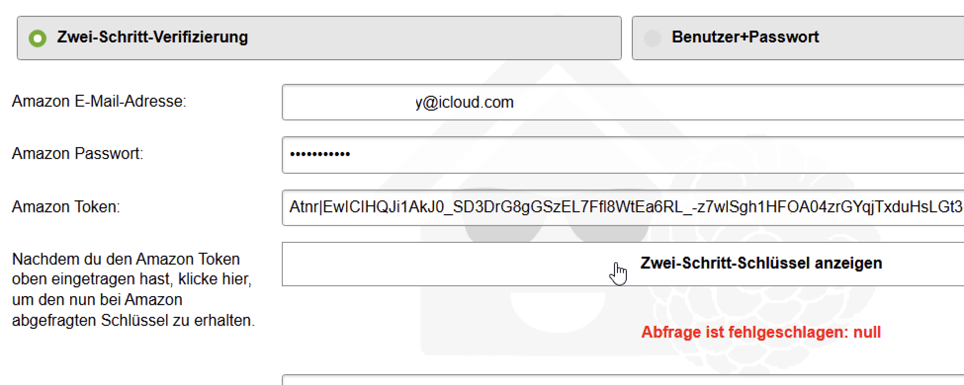

                      funktioniert bei euch noch die Einrichtung?
                      Ich habe 2-Wege-Authentifizierung und habe auch einen Token erhalten.
                      Bei der Eingabe der Daten im Plugin erhalte ich allerdings folgende Fehlermeldung "Abfrage ist fehlgeschlagen: null"
