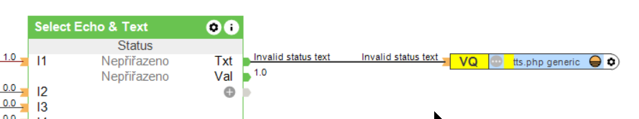

        kurze Frage.
        Ich gebe mittels Status Baustein eine TTS-Nachricht an Alexa weiter.​ Im Status-text gebe ich sowohl die Ansage als auch das Geraet ein. (d=xxx&t=yyy&vol=50)

        2. Beispiel im Status Text:
        d=Echo Dot Robin&t=<say-as interpret-as=\"interjection\">Hello Robin!</say-as><voice name=\"Brian\"><lang xml:lang=\"en-US\">Can you please come downstairs?</lang></voice>&vol=50
        Wenn ich diese Kombination direkt im VQ-Command eingebe, funktioniert alles super. Aber bei der Ausgabe im Status Baustein bekomme ich stattdessen den Status Text "Invalid status text".

        Gibt es irgendwelche Einschraenkungen bzgl. was der Status Text enthalten kann? Hat das jemand schon erlebt? Einfaches "Hello" im Status Text funktioniert.
        (Es ist sehr schwierig zu debuggen, weil man immer jede Aenderung zuerst ins Miniserver hochladen muss, Simulation funzt nicht.)

          smal kommentierte
          Hmmm, es liegt wohl an der Laenge des Strings... D.h. Bei der Nutzung des Statusbeusteins kann ich nur einfache Texte an die Alexa schicken.

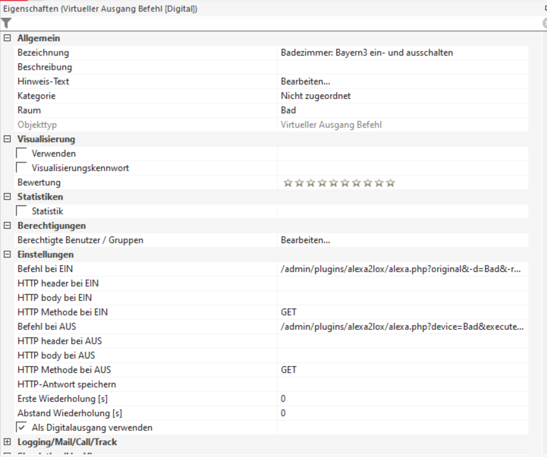

                habe 1 Problem und wollte mal fragen, ob ihr helfen könnt..
                - Ich habe jetzt folgende Start und Stop-Befehle:
                http://loxberry/admin/plugins/alexa2...Bad&-r=bayern3
                http://loxberry/admin/plugins/alexa2...&execute=pause
                - Virtueller Ausgang wurde wie folgt mit beiden Befehlen versehen:
Ansichten: 843
Größe: 147,6 KB

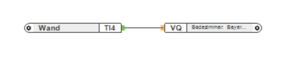

                3. Jetzt habe ich meinen Taster 4 vom Touch Tree direkt angeschlossen:
Ansichten: 625
Größe: 8,5 KB
                Im Ergebnis habe ich jetzt aber 2 Probleme:
                1. Wenn ich auf den Schalter 1x klicke geht der Radiosender an, ABER es kommt immer ein "Tune In" gesprochen bevor es losgeht. Kann man das eventuell noch wegbekommen?
                2. Für nen Doppelklick kommt 2x "TuneIn" und dann hört es auf. Ich kann aber mit 1 Kllick auch nicht wieder einschalten.
                Was mache ich falsch?

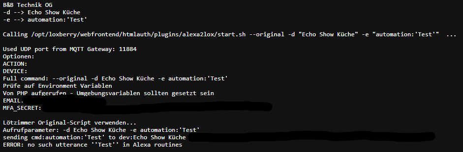

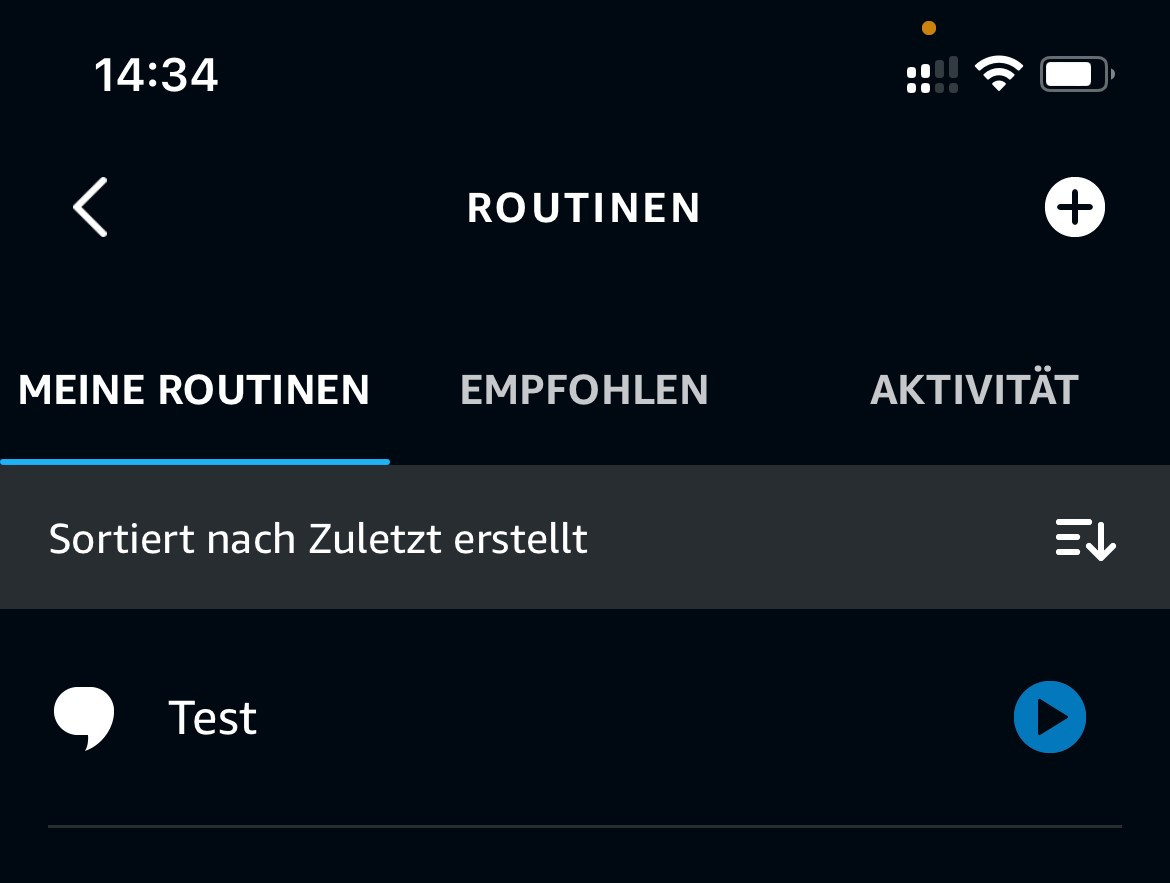

                  ich möchte gerne über einen "Virtuellen Ausgang Befehl" in Loxone eine Alexa-Routine starten.
                  Ich habe das Plugin erfolgreich eingerichtet, die Geräte werden alle erkannt und die Sprachausgabe funktioniert auch.
                  Allerdings schaffe ich es nicht eine Routine zu starten. Ich bekomme immer die Meldung "no such utterance ''Test'' in Alexa routines".
                  Kann mir hier jemand sagen was ich falsch mache?
                  Hier der Befehl mit dem ich die Routine anspreche:
                  /admin/plugins/alexa2lox/alexa.php?original&-d=Echo Show Küche&-e=automation:'Test'
                  Im Anhang findet ihr die Screenshots wo die Routine und die Fehlermeldung ersichtlich sind.
