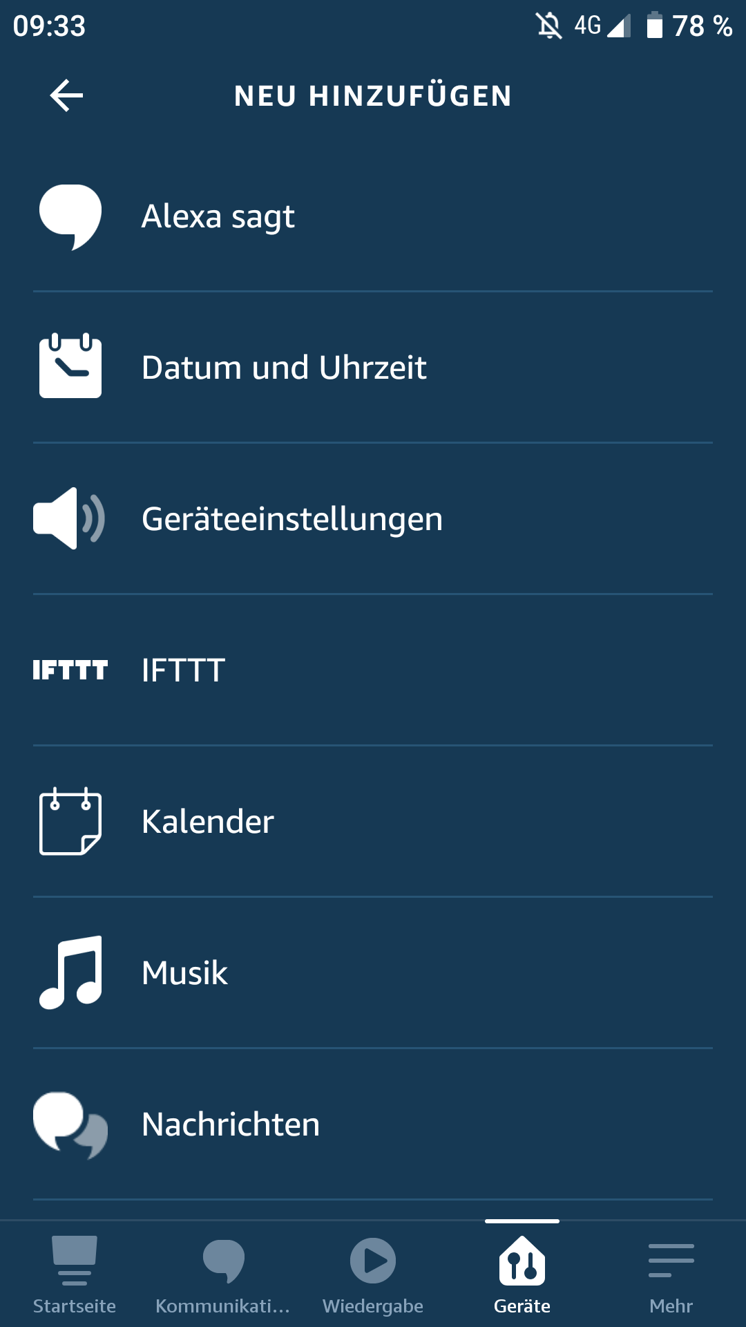

      Die Routinen erstellst du direkt in der"Alexa-App" (siehe Bild)
      Und Triggern z.b hier mit
      alexa_remote_control.sh -d Esszimmer -e automation:'Welcome home'
      wobei du halt für "Welcome Home" den Name deiner erstellten Routine einsetzt.....
      und für Esszimmer der Name deines Echos
      Soll das ganze auf Multiroom ausgegeben werden, dann einen Echo von dir auswählen und in der Routine Ausgabe auf Multiroom einstellen.

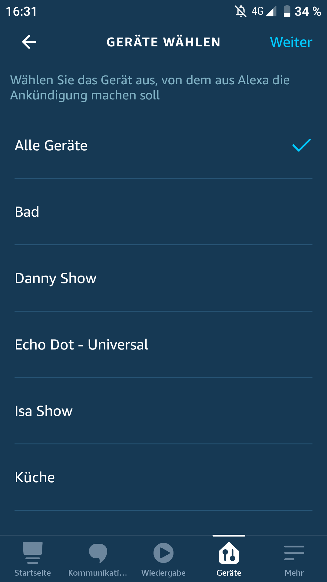

                  #99
                  Nimm Mal nicht das" -d all " sondern einen einzeln Echo.
                  Was hast du für eine Routine erstellt?
                  Bei mir ist abspielen auf allen Geräten in der Routine vorhanden siehe Bild

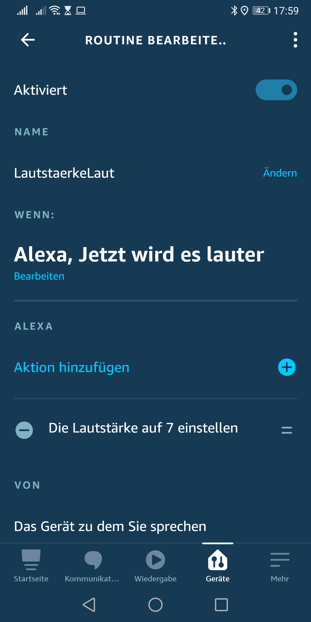

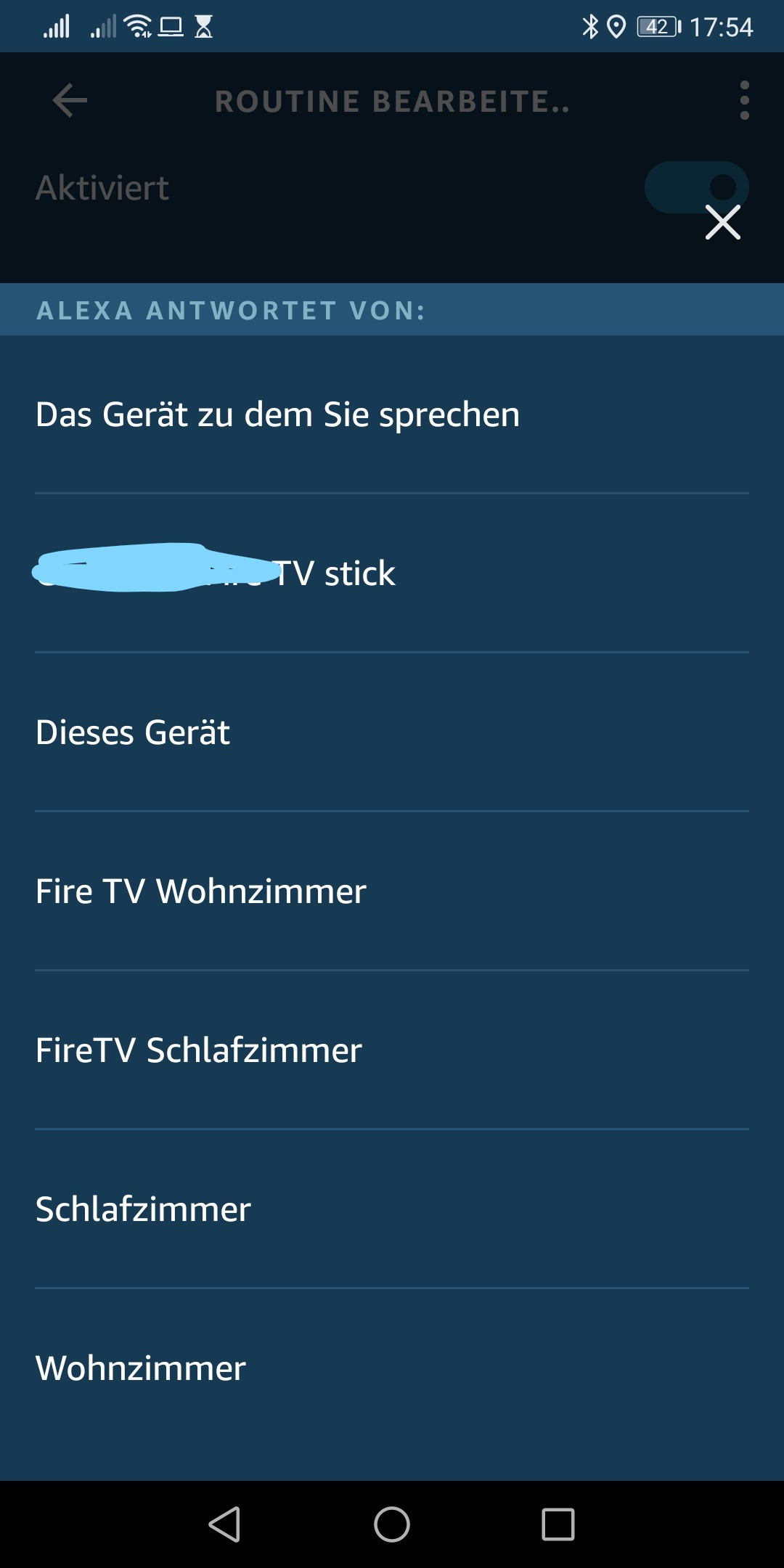

                    #100
                    Ich habe dann ja mit "-d Wohnzimmer" nur einenEcho angegeben. Damit funktioniert es ....
                    In der App habe ich deinen Eintrag nicht - siehe Bild.
                    Meine Routine heisst "LautstärkeLaut", "wenn" ich sage "Alexa, jetzt wirds lauter". Aktion: Die Lautstärke auf 7 einstellen. "Von" "Das Gerät zu dem Sie sprechen".
