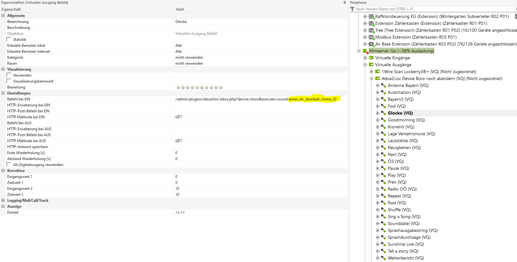

    Zitat von AlexAn
    Falls wer probieren möchte die .txt auf .xml abändern und VO importieren:
    Klicke auf die Grafik für eine vergrößerte Ansicht Name: Alexa2Lox.PNG Ansichten: 0 Größe: 274,8 KB ID: 241410
    Einige Ausgänge hab ich aber mit dem Orginalscript umgesetzt!
    Sounds wie bei der "Glocke" kann man sich hier abholen: https://developer.amazon.com/en-US/d...ndlibrary.html
    Klicke auf die Grafik für eine vergrößerte Ansicht Name: sound.PNG Ansichten: 0 Größe: 39,2 KB ID: 241406
    /admin/plugins/alexa2lox/alexa.php?device=büro&execute=sound:amzn_sfx_doorb ell_chime_02
    Alle:
    /admin/plugins/alexa2lox/alexa.php?o&-d=ALL&-e=sound:amzn_sfx_doorbell_chime_02
    Klicke auf die Grafik für eine vergrößerte Ansicht Name: soundII.PNG Ansichten: 0 Größe: 102,7 KB ID: 241407
    Bei meinem Versuch einen Sound abzuspielen, kommt der Befehl nicht an. Alexa erkennt den Befehl nicht. Habe es mit Copy & Paste probiert. Tippfehler kann ich also (eigentlich ) ausschließen. Hat jemand eine Idee??

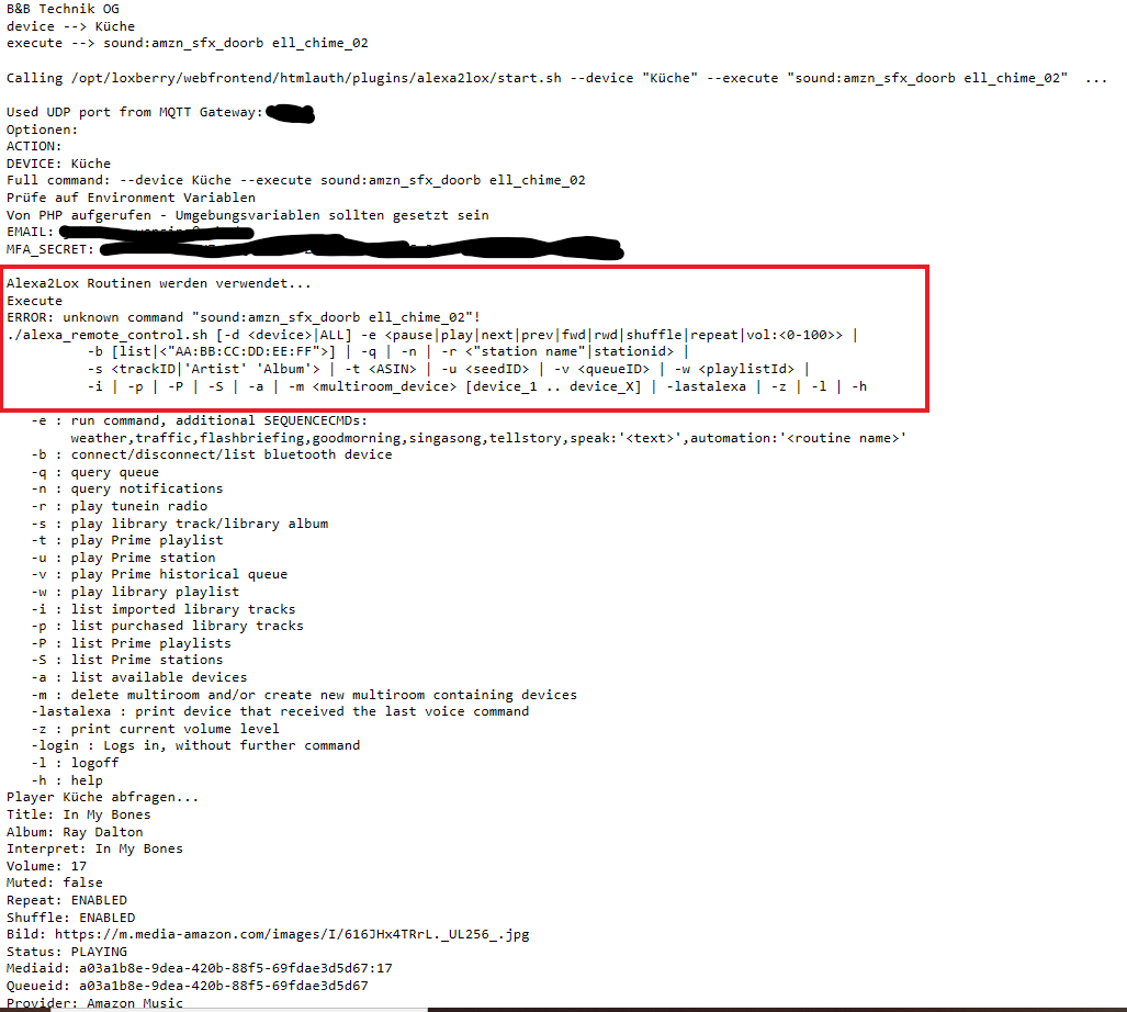

        #78
        Habe es probiert, gleiches Ergebnis. Im Screenshot sieht man, dass es erst bei der Ausführung des Befehls scheitert, weil Alexa damit nichts anfangen kann. Der Device wird angesteuert. Nur erkennt Alexa den Befehl bei mir nicht.
        Warum erkennt meine Alexa so einen Befehl nicht, wenn der bei euch genauso klappt?
        Ich bekomme übrigens den gleichen Error, wenn ich irgend einen sinnlosen Quatsch nach "execute=" eingebe eingebe. Andere Befehle, wie z.B. execute=weather funktionieren aber bei mir!
Name: Anmerkung 2020-06-04 145845.png
Ansichten: 973
Größe: 85,8 KB

          Hi
          Hatte das gleiche Problem - siehe meine Beiträge vor dem 20.Apr.2020
          Hat sich bei mir selber gelöst.
          Mein Umfeld (zumvergleichen):
          4 Stück Echo
          Zwei-Schritt-Verifizierung
          Echo 2.Gen --> funktionierte nicht
          Echo 3.Gen --> funktionierte
          LG Robert
          Hatte Anfangs auch derartige Probleme und nach etwas herumtesten mit dem Amazonzugang hat es dann geklappt. Leider kann ich nicht mehr sagen was dann konkret die Ursache war!
