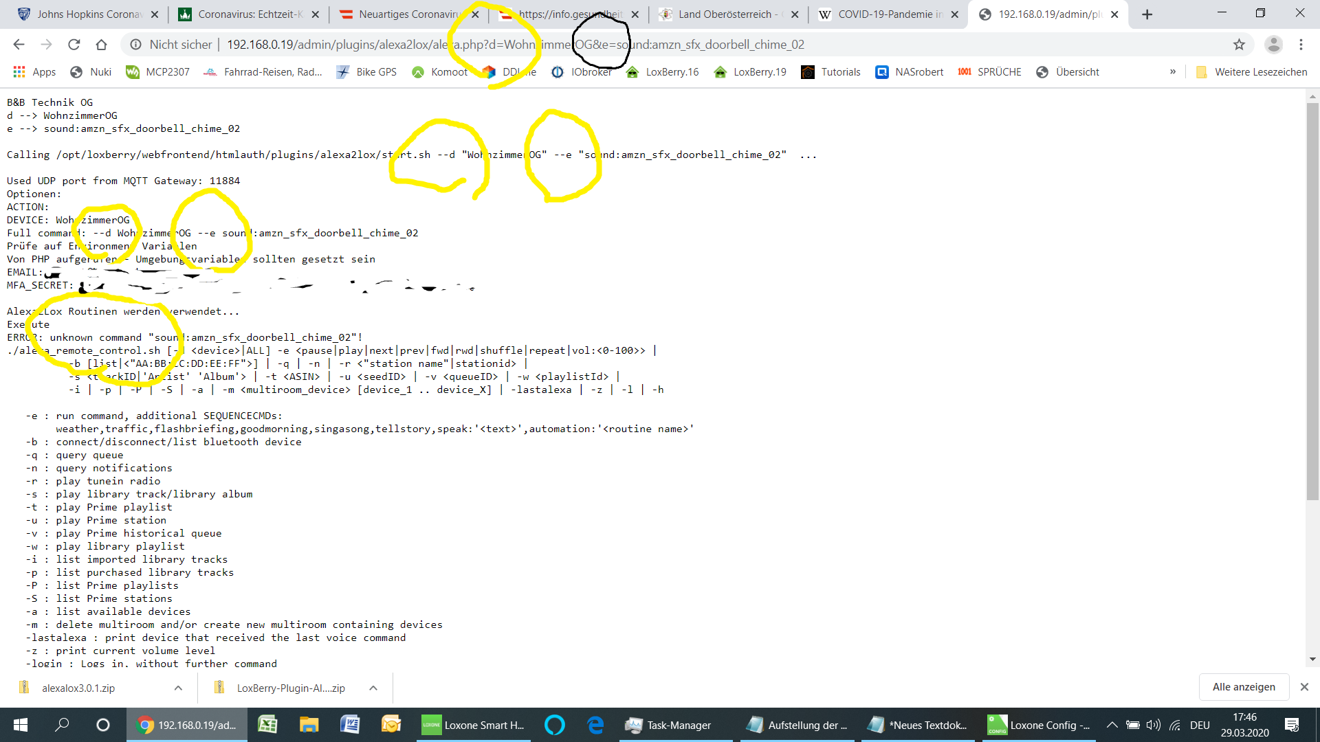

      So nun hab ichs soweit das TTS und Play usw. funktioniert.
      Ich möchte meine Alexa als Türklingel verwenden und verwende als Ton eine Soundeffekt:
      /admin/plugins/alexa2lox/alexa.php?device=Kueche&execute=sound:amzn_sfx_doo rbell_chime_01
      Leider kann ich nicht die Lautstärke veränder egal ob ich
      /admin/plugins/alexa2lox/alexa.php?device=Kueche&execute=sound:amzn_sfx_doo rbell_chime_01&vol:10
      oder
      /admin/plugins/alexa2lox/alexa.php?device=Kueche&execute=sound:amzn_sfx_doo rbell_chime_01&vol:50
      verwende es ist immer gleich laut/leise.

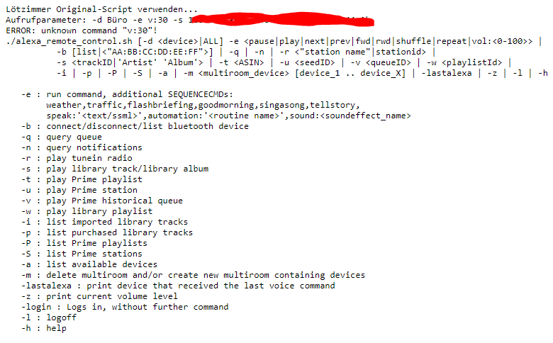

        Hab den gleich Effekt und ist auch zu leise mit dem Orginal Script:
        /admin/plugins/alexa2lox/alexa.php?o&-d=Büro&-e=vol:30&-s=1e87axxxxxxxx
        /admin/plugins/alexa2lox/alexa.php?device=Büro&execute=vol:30&sound=1e87a
        bringt auch keinen Erfolg

          mit einem eigenen Befehl klappt es: /admin/plugins/alexa2lox/alexa.php?execute=vol:30

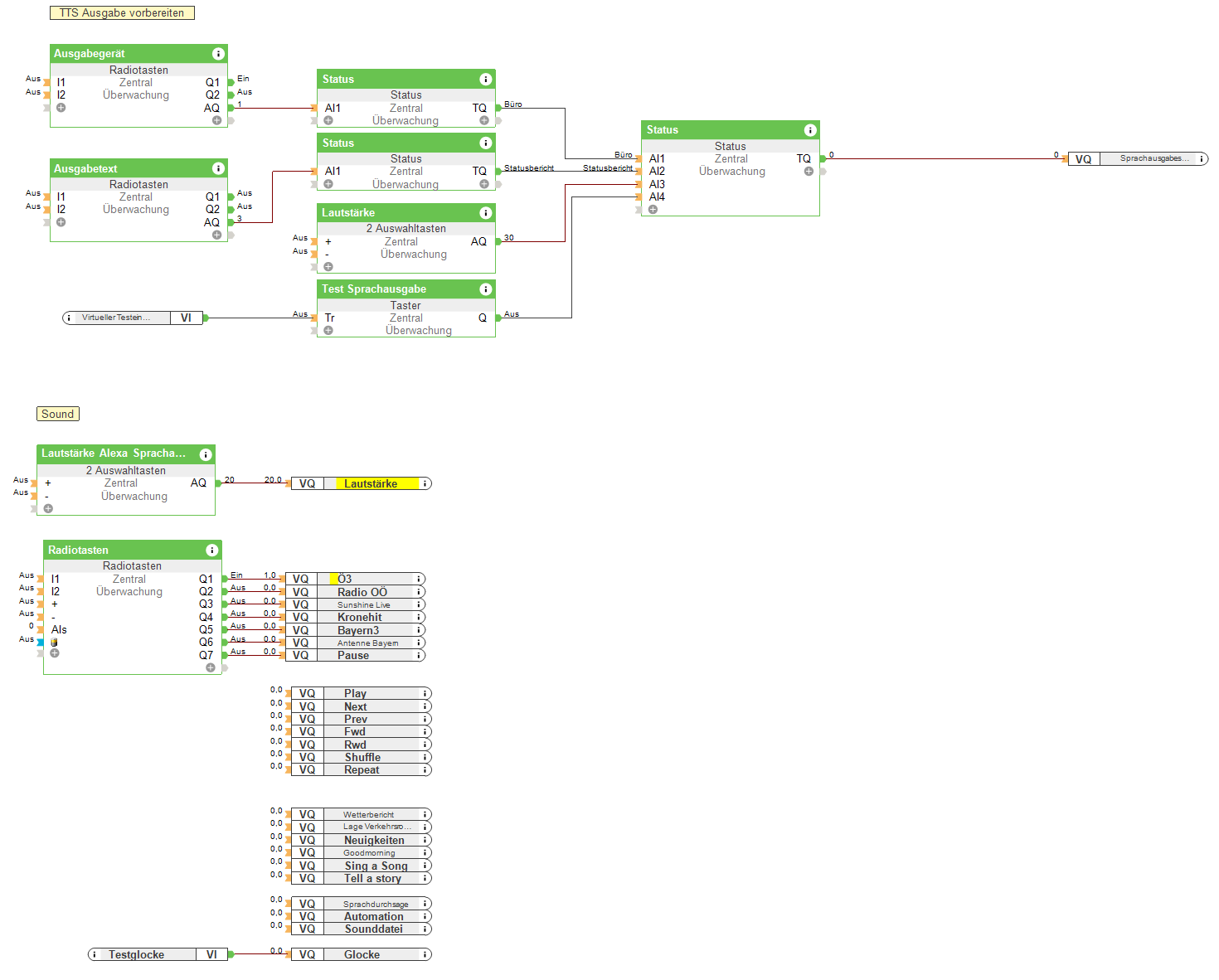

            Falls wer probieren möchte die .txt auf .xml abändern und VO importieren:
            Klicke auf die Grafik für eine vergrößerte Ansicht  Name: Alexa2Lox.PNG Ansichten: 0 Größe: 274,8 KB ID: 241410
            Einige Ausgänge hab ich aber mit dem Orginalscript umgesetzt!

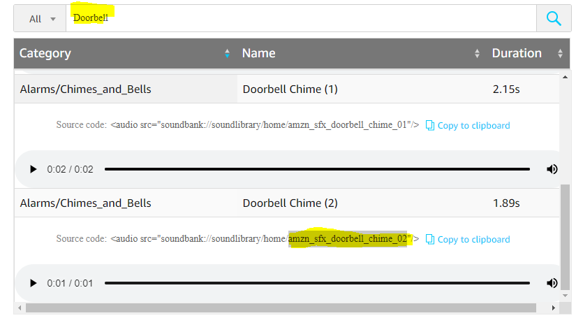

            Sounds wie bei der "Glocke" kann man sich hier abholen: https://developer.amazon.com/en-US/d...ndlibrary.html
            Klicke auf die Grafik für eine vergrößerte Ansicht  Name: sound.PNG Ansichten: 0 Größe: 39,2 KB ID: 241406
            /admin/plugins/alexa2lox/alexa.php?device=büro&execute=sound:amzn_sfx_doorb ell_chime_02
            Alle:
            /admin/plugins/alexa2lox/alexa.php?o&-d=ALL&-e=sound:amzn_sfx_doorbell_chime_02
            Klicke auf die Grafik für eine vergrößerte Ansicht  Name: soundII.PNG Ansichten: 0 Größe: 102,7 KB ID: 241407

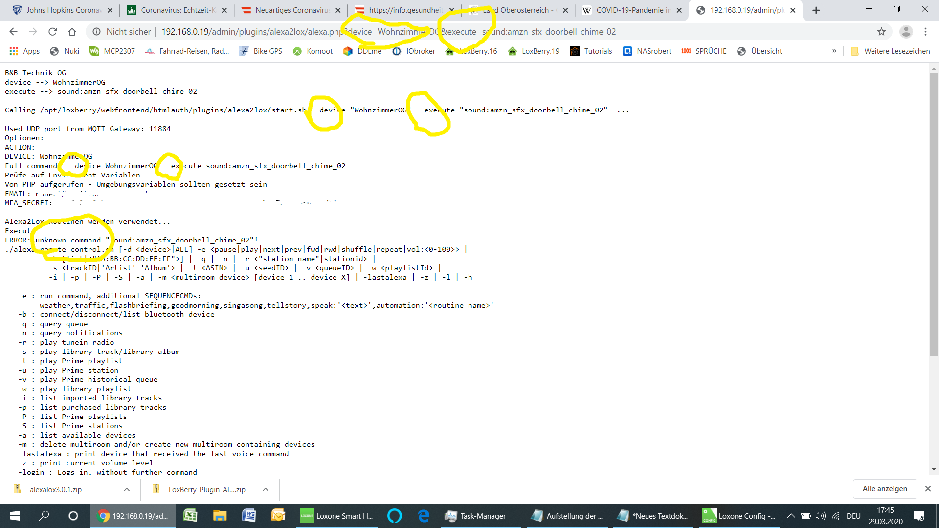

                  Habe nun weitere Tests gemacht.
                  Da ich auch LMS installiert hatte, habe ich dies auf einen eigenen Rasberry installiert und Alexa2Lox auf einen eigenen Rasberry ausgelagert und Loxberry auf Softwarestand 2.0.1.3 gebracht. Somit ist alles auf aktuellen Stand. Jedoch die Amazon sounds funktionieren immer noch nicht.
                  Mir ist aufgefallen dass immer wieder die doppelten Striche vorgesetzt werden. Somit wird der Befehl nicht ausgeführt.
                  Kann mir hier jemand helfen?
                  Die anderen Sprach- und Sound- und Radioausgaben (tuning) funktionieren.
                  LG Robert
                    #42
                    Probier bitte mit der Langversion execute
                    Gibt‘s sound: überhaupt im Lötzimmer-Script?
                    Zuletzt geändert von Christian Fenzl; 29.03.2020, 18:52.
                    • 4680
                    #43
                    LOXO dein Link geht bei mir
                    hab nur meine Zugangsdaten und das Device "büro" geändert
