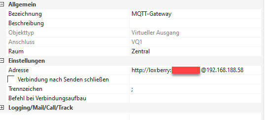

          Jetzt wollte ich mich wieder einmal dem Thema Alexa2lox widmen.
          Ich kann die einzelnen Befehle per Browser aufrufen, jedoch nicht per Loxone.
          Was könnte das Problem sein?
          MfG Lukas
            Irgendwas falsch eingerichtet.
            Screenshots?

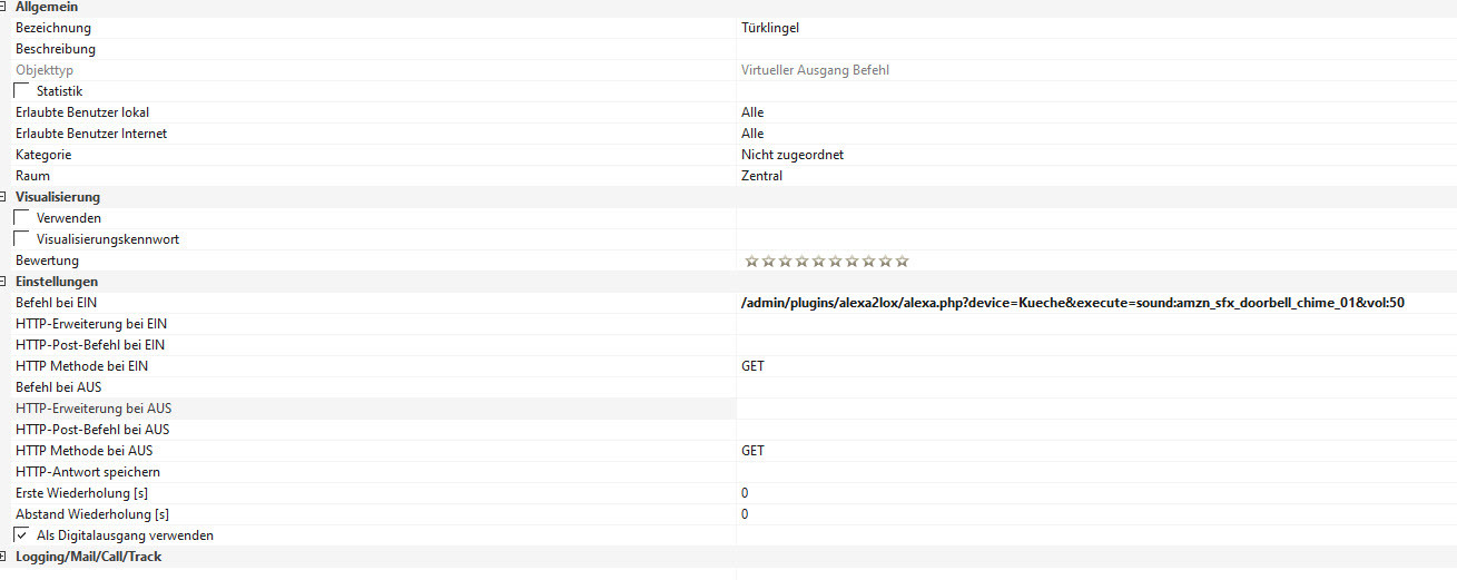

              Hallo Christian
              Anbei die Screenshots meiner Config. Wie gesagt funktioniert der Befehl per Explorer. Dabei fällt mir ein: Ist es normal das beim ersten Aufrufen immer der User + PW eingegeben werden muss? Prinzipiell sind diese Daten ja bereits im Befehl hinterlegt?
              Klicke auf die Grafik für eine vergrößerte Ansicht  Name: image_27954.jpg Ansichten: 4 Größe: 39,8 KB ID: 250402
              Klicke auf die Grafik für eine vergrößerte Ansicht  Name: 2.jpg Ansichten: 0 Größe: 133,3 KB ID: 250403
              MfG Lukas
