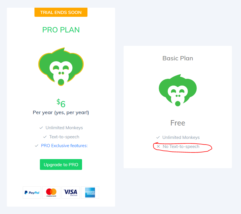

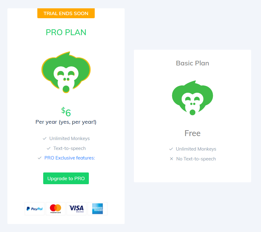

        • 3271
        #214
        aber ...
Ansichten: 639
Größe: 55,9 KB
        • DaOptika
          DaOptika kommentierte
          Hab's gestern Mal ausprobiert, scheint zu funktionieren, kann aber definitiv weniger als das Lötzimmerskript. Trotzdem wäre ich für den Hausfrieden gerne bereit 6€ im Jahr zu zahlen (das verschwindet im Grundrauschen).
          Thomas M. kommentierte
          ich probierm mal etwas herum

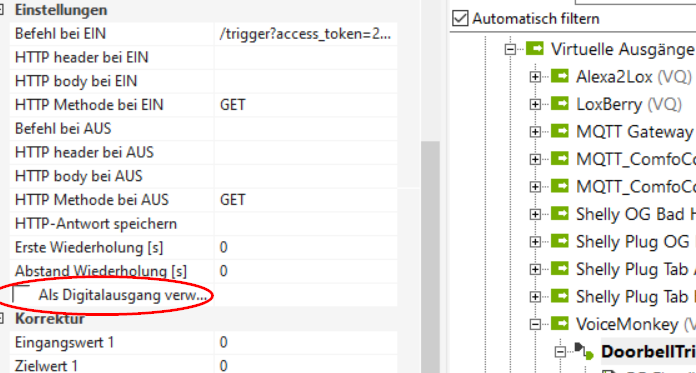

            Hallo, ich habe mir Mal den VoiceMonkey angeschaut. Der will bei mir aber nicht so richtig, wie ich es benötige. Habe über das alte Plugin einige in Alexa erstellte Routinen gestartet, welche z.B. die Staubsauger bei Abwesenheit starten etc. Jetzt ist mein Problem ich bekomme es nicht hin. Eine Alexa Routine zu starten. Hat das schon jemand geschafft und kann mir Mal seinen Trigger Link schicken.
            Des Weiteren bekomme ich die Trigger links nicht aus der Loxone raus aufgerufen. Im Browser funktionieren diese. Wie macht ihr das?
            • tina6001
              • 10.04.2020
              • 14
              #221
              Hast Du den Link in Virtuelle Ausgänge vorbereitet?
              Und der Haken ist weg?
              Klicke auf die Grafik für eine vergrößerte Ansicht  Name: image.png Ansichten: 5 Größe: 107,2 KB ID: 380691
              Zuletzt geändert von tina6001; 26.02.2023, 14:06.
              • Samot
                Samot kommentierte
                Auch ohne Haken klappt es leider nicht. Kann es an dem HTTPS liegen?
